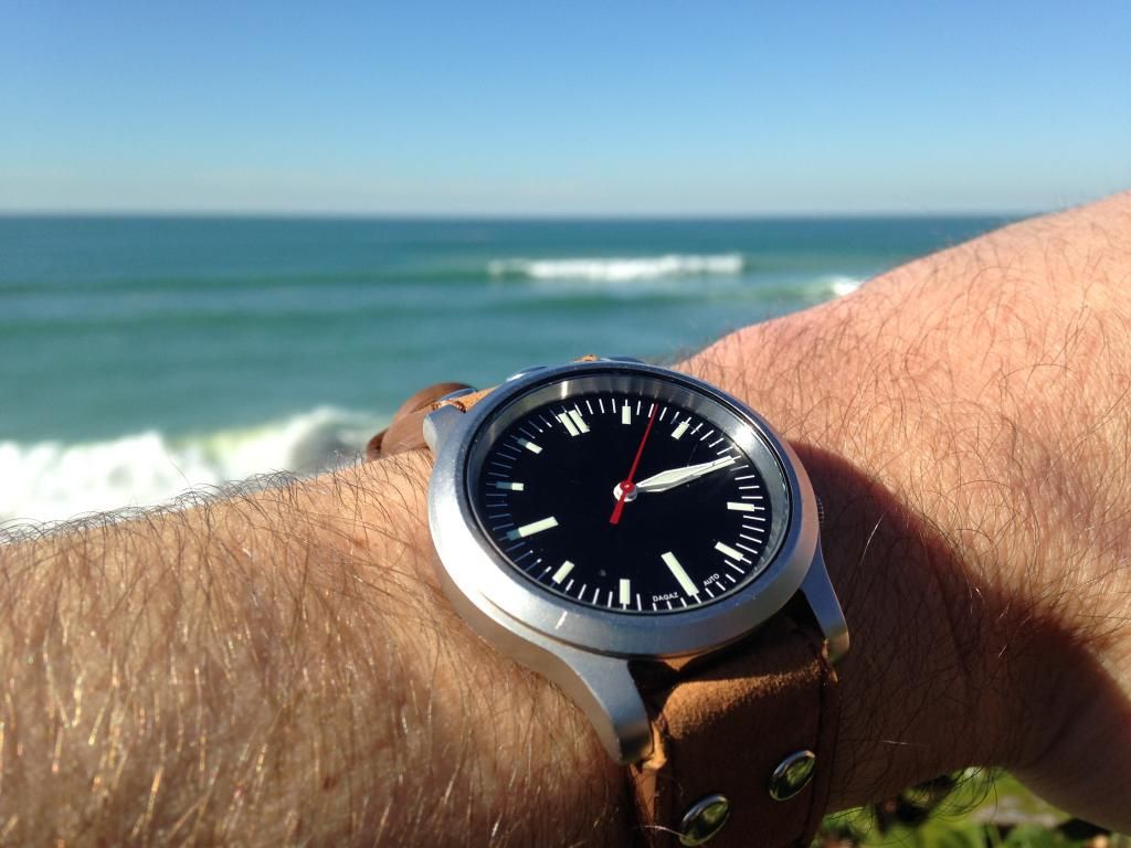

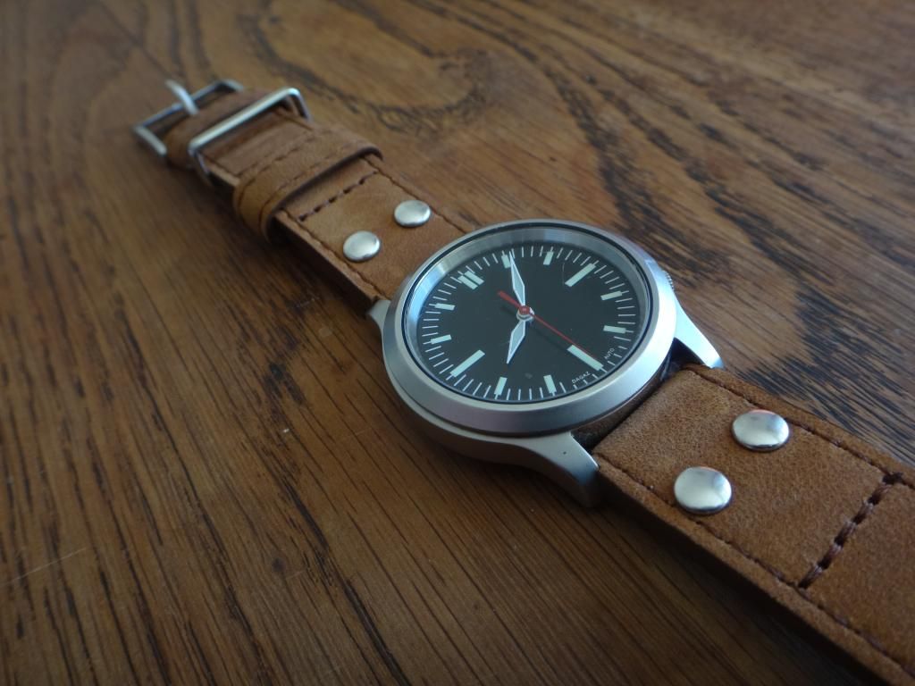

Petit mod du jour sur SNK809 (le hardlex est bien rayé):
Dial Helo Dagaz, strap Stowa, H/m: SNK809, sec: SNKA07
