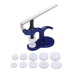

Messagepar tsopal » 05 Fév 2015, 15:22
nic0 a écrit:cool
par contre je crois qu'il faut une presse spéciale pour les plexi :? enfin demande lui pendant que tu y es
j'ai une presse comme celle ci, je pense que ça doit suffire
par contre, s'il faut une pince crabe, ça j'ai pas...

Messagepar nic0 » 05 Fév 2015, 15:24
tsopal a écrit:
nic0 a écrit:cool
il me semble qu'il faut une pince crabe mais je suis pas un spécialiste, ressort lui pourra te dire ce qu'il en est :thumbsup:
Messagepar tsopal » 05 Fév 2015, 15:26
bon ben dans le doute je vais chercher une Image sur la baie pas cher :mrgreen:

Messagepar Ressort » 05 Fév 2015, 19:53
Bonjour à tous !
(MP répondu ;) )
Il y a un tuto de pose plexi avec plein de photos, à rechercher sur MGN, c'est bien aussi :mrgreen:
Sinon une précision pour tout le monde, quant à la pince mille-pattes:
hormis sur une boite où le mouvement entre par l'avant (MONOBLOC et assimilées), et s'il y a un plexi standard (= pas bagué) : OK.
Sinon, cette pince ca reste du bricolage inadapté. Laissez ca aux changeurs de piles minute des centres commerciaux.
Je sais pertinemment que ce n'est pas cher, les amateurs apprécient mais ca reste du mauvais travail. Ca laisse des marques sur le pourtour, le plexi n'est pas posé à fond, et au-delà de 2 ou parfois même juste 1/10e de +, ca a du mal à cambrer, donc le plexi n'est pas sécurisé. Essayez, vous le pousserez sans forcer vers l'ext avec le pouce...
Je vais encore me faire apprécier, mais faut aussi dire quand les méthodes sont mauvaises ;)
Mes suggestions:
- vous en changez (pensez en changez à l'avenir) souvent, regardez les sites d'occase, investissez; achetez une vraie potence de qualité (Bergeon, Robur, Sternkreuz, etc). 100€ sinon moins en occase, potence et tasseaux.
- vous allez faire ca 2-3 fois et c'est tout. L'achat de matos est illogique: donnez la carrure nue à l'horloger, il saura correctement mettre en quelques minutes le bon plexi (type et diamètre adaptés), moyennant un petit billet, ce qui coute moins cher que du matos + les fournitures au tarif particulier.
Quand j'ai commencé, comme vous en tant qu'amateur, je ne changeais jamais les verres: je les polissais ou les donnais à changer, par un professionnel :idea:
EDIT: trouvé en 30s, un exemple, pour le même prix qu'une pince mille pattes chinoise:
http://www.ebay.de/itm/Einpresszange-fuer-Uhrenglaeser-Sternkreuz-Uhrmacher-AVS1673-SB5-/151125291973
MP si besoin ;)
