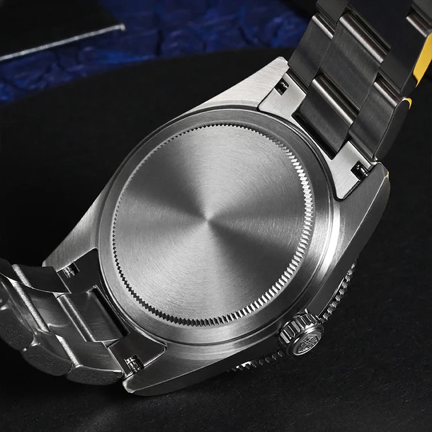

Tiens, bah je viens de réaliser aujourd'hui que les fonds de la plupart des Watchdives étaient justement comme ça ...
Ça va être sympa pour changer soit-même les piles ... :banging:
Surtout que si elles sont vraiement étanches jusqu'à 200m, la ball de squash risque de ne pas suffire. :?
Les fonds habituels sont tellement plus pratiques à ouvrir ...
Je vais les contacter pour voir comment s'en procurer / comment les ouvrir sans passer par la case horloger / bijoutier.

Normalement on peut trouver l'outils à griffes qui permet de les ouvrir. :think:
