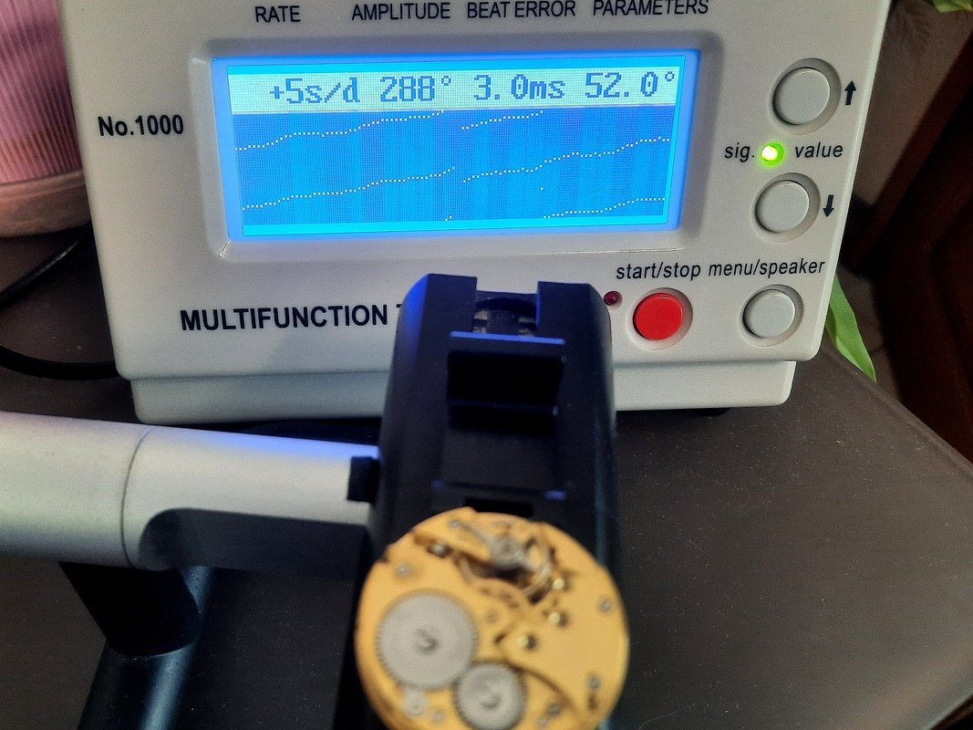

Un petit tour sur le timegrapher ... résultat à faire pâlir quelques montres modernes msp_thumbsup

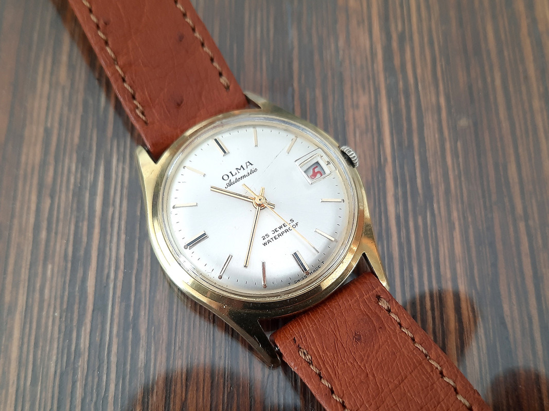

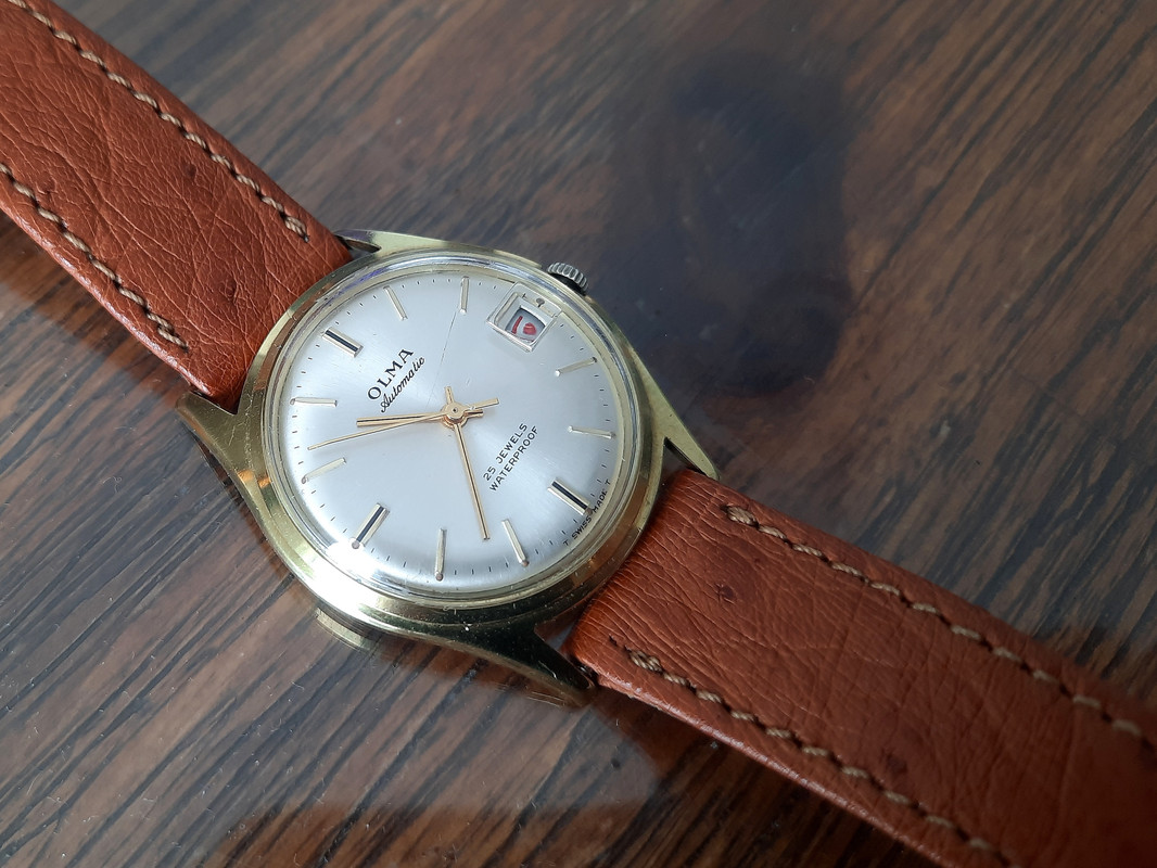

Tout d'abord la révision de la dernière du lot de quatre présenté quelques posts plus tôt, la petite Olma équipée d'un eta2472 auto. Je n'ai pas fait de photos de la révision car elle n'a pas grand intérêt. Par contre, j'ai vraiment galéré sur les aiguilles.
N'ayant pas d'aiguilles pour celle-ci, je suis allé piocher dans mon stock où j'ai trouvé un couple heure/minute qui matche plutôt pas mal avec le cadran et une aiguille des seconde neuve que j'avais également de côté. Par contre, obligé d'ajuster les canons et j'ai géléré comme pas possible avec des aiguilles qui se touchaient ou qui touchaient le verre (à remplacer d'ailleurs, j'en ai commandé un nouveau car il est bagué doré mais je n'en ai pas en stock).
Au final, restauration réussie tout de même avec le résultat suivant :

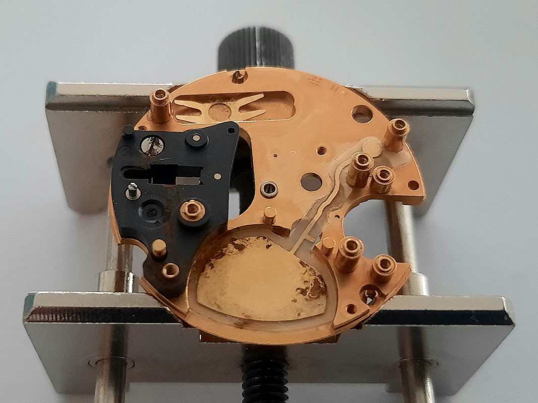

Je me suis ensuite attaqué à un mouvement quartz vintage Tissot 2031 d'une montre appartenant à mon frère :
La partie électronique visiblement fonctionne car l'aiguille des secondes "essaye" d'avancer mais reste bloquée en place ou avance parfois de quelques secondes puis recommence à bloquer. Le problème est donc mécanique ce qui m'arrange fortement :aras_qui:
Du coup, je passe au démontage avec pas mal de photos car ne connaissant pas le mouvement, ça me permet ensuite de remonter correctement quand j'ai un doute :
Sous le pont de rouages, beaucoup de petites particules métalliques et d'oxydation :
La partie électronique, il y a également pas mal de particules métaliques sur la bobines attirées par l'aimant :
Evidemment, cette partie là ne va pas aux ultrasons mais je nettoie la bobine et l'aimant avec un peu de rodico.
Une fois tout le monde passé au bain, on peut remonter :
