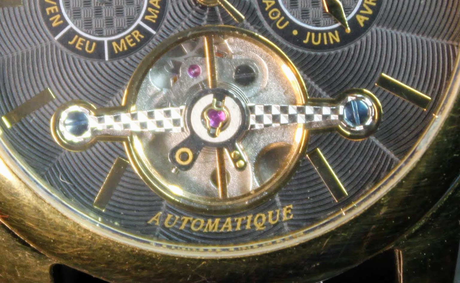

je suppose que c'est "moins vite" et "plus vite" gauche et droite, mais comment marche ce réglage déforme t-il juste légèrement le ressort spirale ? (alors que bouger l'autre levier bousille le tarage précis de la force du ressort en le resserrant sur lui même ou le contraire) dans le sujet qq dit "le ressort est accroché a un piton et tendu par l'autre" , mais il me semble que non il est accroché a son centre et sur un des deux leviers, le réglage modifiant sa symétrie .
L'un doit intervenir sur l'angle de rotation que fait le balancier au départ, et l'autre sur le retour ? celui ci , est ce ça ? Il doit y avoir une cote qui dit qu'a chaque impulsion le balancier doit partir a x degrés après j'imagine qu'on recherche une symétrie du mouvement. Il doit falloir du matériel de comptage, peut être une vidéo peut aider ? Déja si j'arrive a faire fonctionner ce mouvement et ne pas perdre de pièces , je serai bien content :)
PS ou ça se règle grâce au tics du mouvement, il en faut x par 10 secondes, par exemple ?
Comme on dit qu'une image vaut mille mots...
La raquette ne joue pas sur la concentricité du spirale mais seulement sur sa fréquence de résonance.
En éloignant le piton mobile de la raquette on raccourcit la partie de ressort qui peut se contracter et se détendre, a l’instar d'une corde de n'importe quel instrument de musique, plus on raccourcit cet intervalle plus la fréquence augmente.
Le spirale est bien attaché au niveau du piton et passe entre 2 chevilles au niveau de la raquette.
Sur ton image ce qui m'inquiète c'est la tronche de ton spiral qui est complètement excentré, cette excentricité peu être le fait d'une déformation du ressort lui même (il semble que sa trajectoire à le sortie du piton ne soit pas normale) ou encore, plus ennuyeux, un pivot du balancier tordu ou cassé.
Ton balancier semble t'il tourner de façon régulière?

Merci bcp de ces éclaircissements. C'est moi qui ai du déplacer la spirale sur une photo d'origine le ressort est bien plus centré.
Je ne sais pas bien évaluer le mouvement du balancier, surtout que il s'arrete apres quelques oscillations, ca doit faire un tic tac régulier (d'oreille, ca me va, je suis réparateur et accordeur de pianos !)

Ok donc tu as tordu le spiral. C'est un organe très fragile, il faut faire extrêmement attention quand on navigue avec des outils a proximité des organes reglants d'une montre. En outre jamais d'éléments magnétiques, même une lame de tournevis magnétisée peut être néfaste.

Sur la première photo tu vois la trajectoire normale du spiral.
Sur la seconde, tu vois que sa trajectoire à été modifiée et en pointillés en vert la trajectoire qu'il devrait avoir
Tu peux le corriger mais avec énormément de vigilance...

Ca pivote très librement les guides et attaches ? si le ressort doit sortir tout droit du "piton" puis je tirer dessus et le masser avec des pincettes ? ou faudrait il en principe le déposer pour redresser son extrémité ? j'aimerais voir le dessous ! (aussi j'aimerais comprendre pourquoi il y a deux petites tiges en laiton si le ressort ne passe que dans une, je croyais a une sorte de chicane, serait ce des pièces standard permettant de monter les ressorts avec un plus ou moins grand diamètre ?
Puis je déceler, au doigt, si l'arbre du balancier a du jeu N
Sais tu si on arrive a re polir le placage avec des cotons flanelle et de la pate hyper fine ? (j'imagine qu'on arrive au moins a orienter les rayures mais j'ai vu que pour les bijoux on emploie des "tonneaux a polir" et sans doute une gamme étendue d'abrasifs
merci encore !
merci encore !
Tu peux essayer déjà de tirer dans le sens inverse de la flèche violette pour tenter de lui redonner sa forme initiale mais comme je l'ai dit avec une infinie précaution.
Il y a 2 chevilles car le ressort passe entre les 2 en non a l'intérieur d'une des 2.
Quoi qu'il soit je t'invite à ne pas chercher à le démonter. Dessertir un spiral déjà côté raquette c'est pas évident, mais côté balancier il faut un outillage spéciale.
Pour le placage, pas de miracle, tu peux essayer de le polir avec du dentifrice et un peu d'huile de coude. Mais s'il est parti à certains endroits, a moins de refaire un nouveau placage pas de solution.

je ne le vois le ressort passer que dans une cheville sur les photos, j'imagine une fente , mais je comprendrai bien l'emploi de deux chevilles , faisant alors un double contact sur le ressort . dans sa position élargie le ressort viendrait alors toucher la cheville la plus excentrée DU coup sa fréquence est augmentée mais la longueur du ressort reste la même
Sur d'autres photos de balanciers le départ du ressort a diverses positions, c'est après les chevilles de réglage qu'il est régulier et centré.
J'imagine que dans mon cas l'essentiel est d'avoir ce ressort équilibré" .
Le dentifrice serait connu comme étant le plus fin des politures ? J'ai des Dremel, flexible, cotons, molletons et pates fines ("rouge" pour l'or) le but serait de déplacer un peu du placage dans les rayures , (sans doute pas de niveler, la couche doit être très fine)
Je crois que l'abrasif du dentifrice est simplement du bicarbonate

le petit circlip en forme de diapason, , au milieu, ça ouvre le couvercle d'un huileur ? ca peut être le balancier qui serait "gommé" ?
Je veux pas te demander tous les détails, toutes les opérations, si tu peux me pointer vers des tutos sur l'entretien, ça m'éviterait de chercher dans les sujets.
