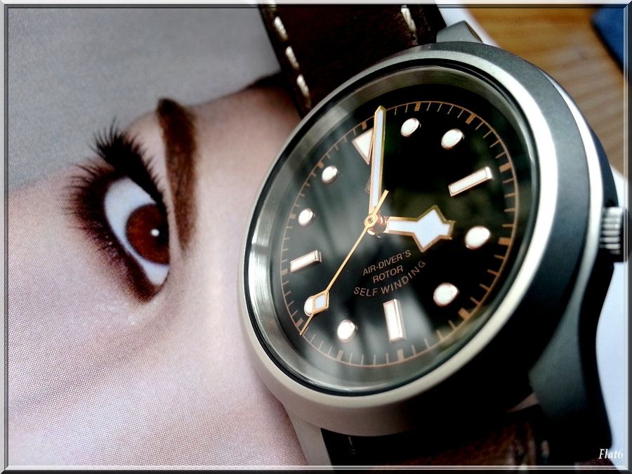

je lui avais fait celle-ci il y a un moment maintenant
