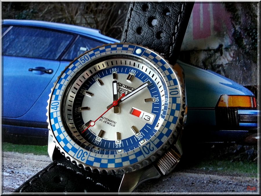

Messagepar Watchyourname » 17 Sep 2014, 02:07
Salut Oliv,
Tu devrais changé ton pseudo en "flat6 Maître es Mod"! :walk: :icon_respect:
Superbes tes mods, j'en connais certains mais une vision supplémentaire est un plaisir.
Voici une que tu connais avec la lunette DM. Je vais virer cet insert d'ailleurs, il me plaît moins
