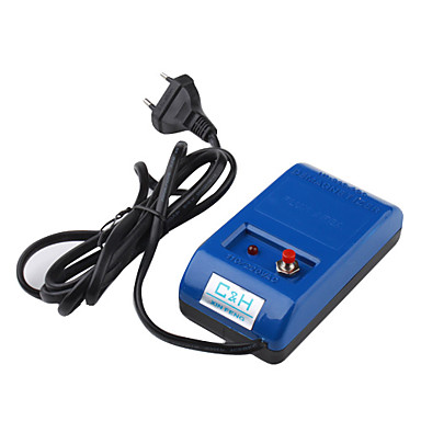

bichondoufs a écrit:comment tu démagnétises le mouvement?
Avec un "démagnétiseur", que ce soit celui de style "plat", celui en "anneau", ou autres mais c'est beaucoup plus cher (genre Greiner).
Tu poses la montre ou le mvt dessus, tu mets en marche, tu éloignes lentement la montre de l'appareil, puis tu relâches le bouton.
:icon_gratgrat:
- de 20€
alors que:
250€

Je t'aide, ça fait 230€ de différence.
Mais le Elma est stylé, en plus il a une cible, histoire de ne pas se tromper.

Ressort a écrit:Je t'aide, ça fait 230€ de différence.
oui, à une vache près. :icon_eyes:
pour la même fonction? y'en a qui manquent pas d'souffle!!!

bichondoufs a écrit:pour la même fonction? y'en a qui manquent pas d'souffle!!!
Plus sérieusement, c'est PEUT-ETRE (?) fait en Allemagne ou en Europe, avec des composants un peu triés, le contrôle qualité est meilleur, il y a une garantie et le contenant est certainement plus solide et plus esthétique.
J'ai déjà travaillé avec le 1er, le bleu, sous la marque Etic (avec +20€ au passage), c'est certainement le même que celui que tu montres en no-name, et ça marche très bien pour démagnétiser ... y compris pour ranimer temporairement des vieux mvts quartz encrassés :mrgreen:
Là j'ai un Bergeon en anneau, c'est pareil le résultat au final.
