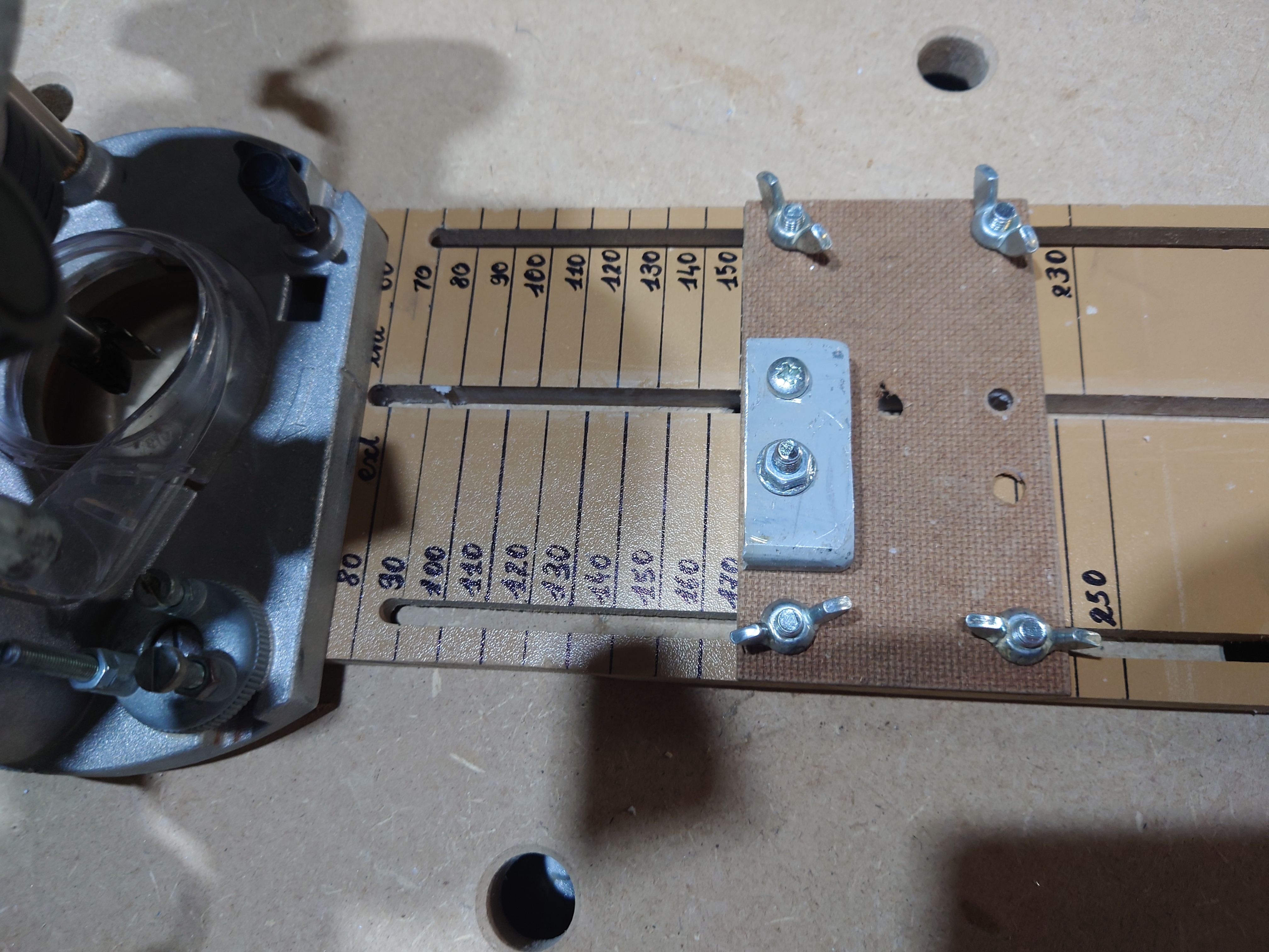

Messagepar lau84 » 12 Juin 2022, 20:16
Afin de réaliser la découpe du plateau coté "tablette", face à l'utilisateur donc.
Il me faut réaliser un gabarit de découpe destiné à guider la défonceuse pour: dans un premier temps réaliser le détourage du plateau et dans un second réaliser la gorge de sécurité destinée à arrêter les petites pièces espiègles qui ont une fâcheuse tendance à foutre le camp par terre.
Premier problème il y a 2 arrondis à réaliser, ok je pourrais faire ça à la scie sauteuse, mais bon le résultat ne sera pas un arrondie parfait.
L'autre option consiste à guider la défonceuse en courbe, c'est l'option que j'ai retenue en réalisant un outils réglable venant en lieu et place de la platine de la défonceuse et permettant de réaliser des cercles et des courbes compris entre 60mm et 230mm de rayon.
L’avantage de cette option est qu'elle me permettra également de réaliser les 2 disques qui serviront de platine de guidage pour la défonceuse pour les 2 opérations à venir.
La base de mon outils recto et verso:
Le support d'axe mobile fixé sur l'outils
On voit l'axe dépasser qui vient s'insérer dans un trou de 6mm pratiqué dans le support à découper
Enfin l'ensemble fixé à la défonceuse
Essai avec un réglage de 150mm de rayon
