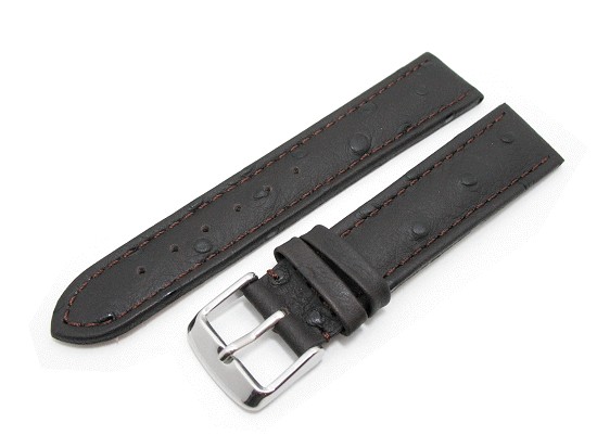

Sinon, ce bracelet Autruche fait son chemin dans mon cerveau ^^
Tu te souviens où tu l'avais acheté ?
Sur ebay, mais apparemment, il n'y a plus aucun bracelet autruche en 26mm en ce moment :shock:
Il y a un marron foncé sur WatchBandCenter, pas cher du tout…
