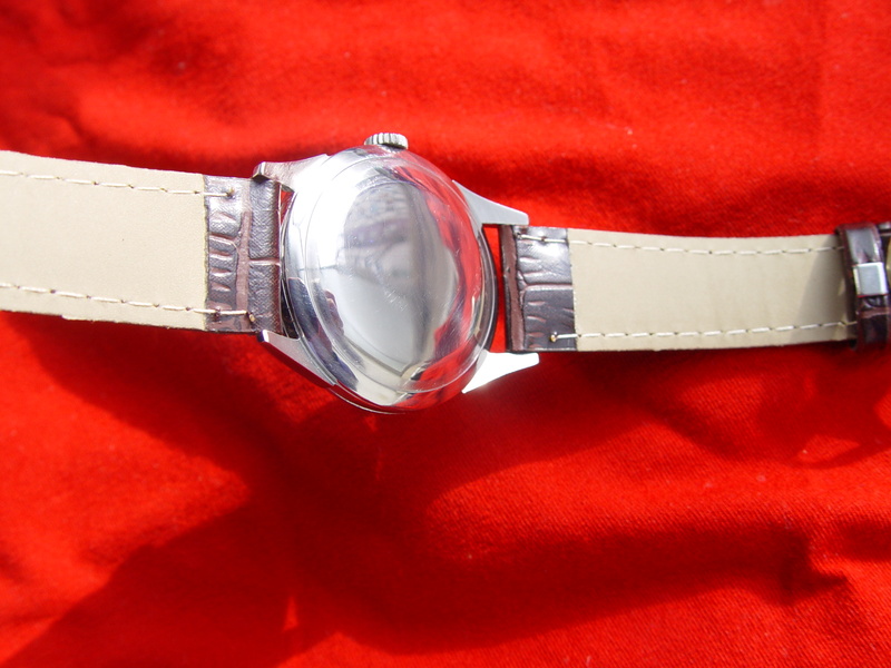

Bonjour,
Auriez vous une méthode pour ouvrir un boitier Longines qui se présente ainsi
Je n'ose pas jouer du couteau car je sens que je vais riper sur le bord et je doute que la balle de squash fonctionne ici. Pour le burin ou le marteau piqueur, je vais encore attendre un peu :affraid:
Merci de vos lumières !

Messagepar lepoulpe » 09 Fév 2012, 13:00
a l'instinct comme ca j'essaierai au petit tournevis recouvert de scotch mais il y a clairement un risque de ripper au de deformer le boitier. et puis je suis plutot bourin moi.

Messagepar narayama » 09 Fév 2012, 13:02
Le fond n'est pas du tout marqué (des traces de polissage, mais pas au niveau de la jonction boitier/dos), donc il doit y avoir une méthode bourrin-proof...

Messagepar MARC-RENE » 09 Fév 2012, 13:22
Bonjour,
Si c'est ta montre qui est sur les photos et qu'un couteau ouvre boite ne convient pas
Essayes avec la lame d'un scalpel ou d'un cutter.

Messagepar narayama » 09 Fév 2012, 13:44
Si, un couteau ouvre-boite ça devrait le faire mais je me demandais si un autre outil n'était pas plus adéquat.

Messagepar MARC-RENE » 11 Fév 2012, 20:00
Bonsoir,
Attention, un VRAI couteau ouvre boite, un Bergeon par exemple.
J'ai essayé le couteau d'origine asiatique : pas bon du tout!

Messagepar narayama » 11 Fév 2012, 20:22
J'ai le Bergeon, et je n'ai pas hésité sur d'autres montres, mais là, j'hésite salement :cry: La forme du boitier fait qu'il est très facile de déraper et de marquer le boitier. Ce qui me désolerait car il est très peu poli et j'aimerai bien qu'il reste ainsi...

Messagepar Reno » 15 Fév 2012, 14:50
narayama a écrit:Je n'ose pas jouer du couteau car je sens que je vais riper sur le bord et je doute que la balle de squash fonctionne ici. Pour le burin ou le marteau piqueur, je vais encore attendre un peu :affraid:
J'ai eu un cas de figure similaire sur une Girard Perregaux… j'ai utilisé un tournevis d'horloger pour amorcer l'ouverture difus_24
Et je n'ai pas regretté, parce que dedans, c'est beau :msp_drool:
