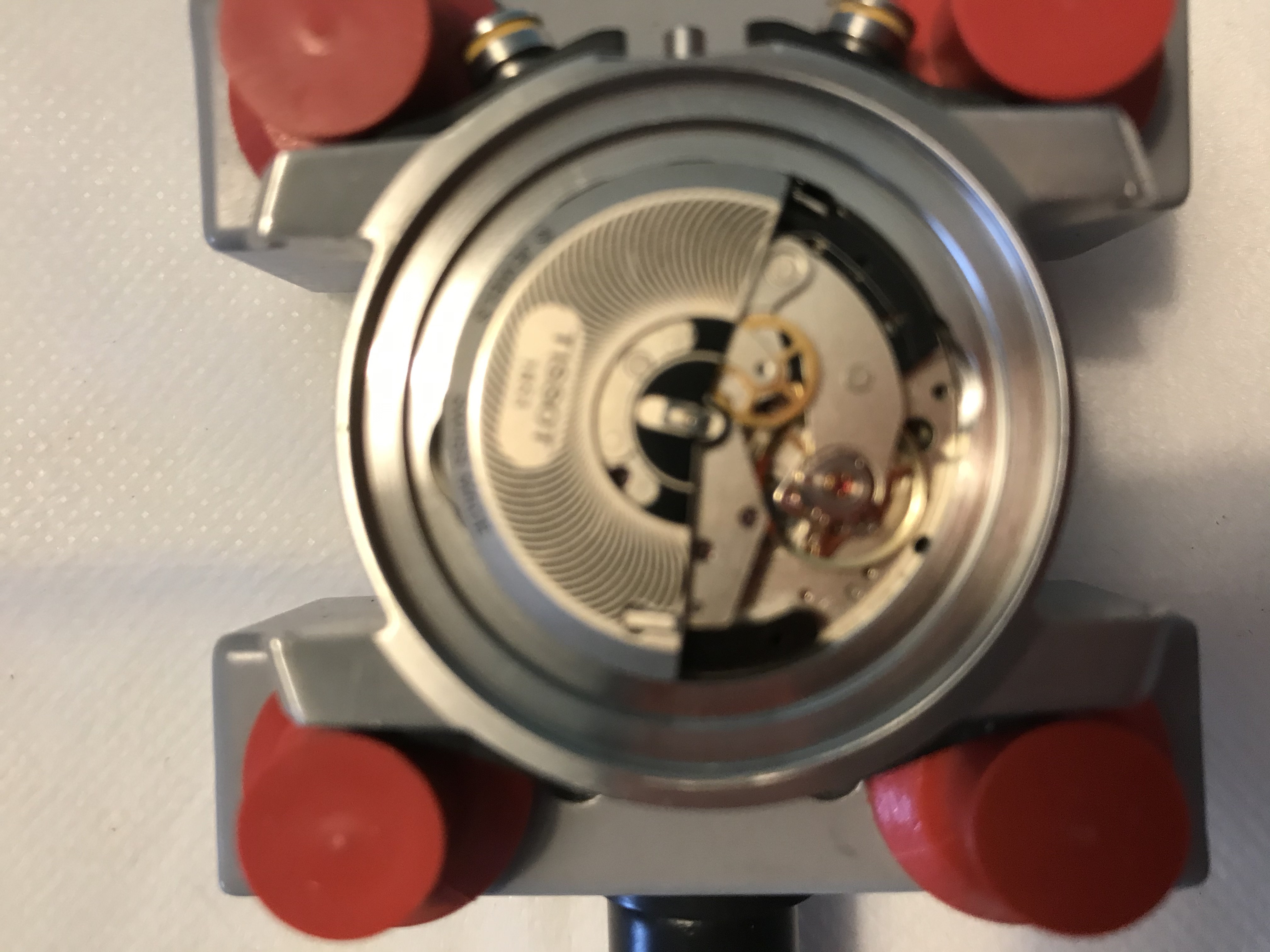

Bonjour à tous,
Je suis nouveau sur ce site. Je me présente : Je suis expatrié en floride ( c'est mieux pour le soleil), quoique vu les évènements, le soleil je le regarde de ma fenêtre. Bref, je suis passionné par les montres mécaniques. N'ayant pas de gros moyens, j'ai fait l' acquisition d'une Tissot prs 516 extreme. Je la trouve magnifique et la porte tous les jours. Et bien sur, celle-ci se salit, s' encrasse. Aussi, j' ai pris la décision de m' occuper du nettoyage. Pour cela, j'ai acheté en ligne ici, un kit de démontage/réparation et une boule Bergeon. J' ai démonté le fond du boitier et là, j' ai un problème car je n arrive pas à sortir le mouvement. Après avoir scruté attentivement, je pense qu'il ne sort pas par le fond de boitier car il y a une épaisseur dans le corps du boitier qui le retient. Est ce que quelqu'un a une idée sur la question ? Peut être que l' un ou l' une d'entre vous à déjà démonté ce modèle ? Merci de vos réponses.

Tu aurais une petite photo une fois le fond enlevé ?

Messagepar wilcaddy53 » 06 Avr 2020, 00:44
Merci pour la réponse et les docs. Je continue ma prospection car je n ai toujours pas trouvé la solution pour déposer le calibre de son boitier. En effet, le diamètre du calibre est plus grand que celui du boitier. Je m explique : le boitier de cette montre a été alésé à deux quotes différentes de manière à ce que le mouvement soit parfaitement bloqué entre cet alésage et la face avant et ne sorte pas par le fond mais par le devant. J ai des photos mais j ai un petit soucis pour les insérer avec ma réponse. A+

Messagepar sbig77 » 06 Avr 2020, 09:53
wilcaddy53 a écrit:Merci pour la réponse et les docs. Je continue ma prospection car je n ai toujours pas trouvé la solution pour déposer le calibre de son boitier. En effet, le diamètre du calibre est plus grand que celui du boitier. Je m explique : le boitier de cette montre a été alésé à deux quotes différentes de manière à ce que le mouvement soit parfaitement bloqué entre cet alésage et la face avant et ne sorte pas par le fond mais par le devant. J ai des photos mais j ai un petit soucis pour les insérer avec ma réponse. A+
Je demandais les photos afin de vérifier s'il n'y avait pas plutôt un "spacer" en métal qui bloquait le mouvement et parfois, c'est tellement ajusté précisément que l'ensemble est un peu compliqué à sortir et on a l'impression que rien ne bouge.

Messagepar Kashio » 06 Avr 2020, 10:20
Crédit photos : https://www.garantilisaattamiri.com/tissot-chemin-des-tourelles-otomatik-saat-tamiri-eta-c01-211-kalibre/
Si ça peut aider, ici on aperçoit un espaceur (au premier plan sur la seconde photo).

Messagepar wilcaddy53 » 12 Avr 2020, 05:44
Désolé, mais je n ai pas encore pu insérer des photos de ma montre, je vois çà dès que possible (je ne suis pas un as de l informatique). Pour ce qui est du spacer, les photos sont très explicites et cela ressemble au principe de mon boitier. Cependant, je pense que mon boitier est monobloc et que le principe du spacer est inclus dans le fraisage du corps de boitier. Ce qui expliquerait peut être le poids de cette montre. Je le répète," je pense" car je n en suis pas sûr. En tout cas, merci de votre aide.

Re: Dépose mouvement c01.211 sur PRS 516 extreme
Messagepar wilcaddy53 » 12 Avr 2020, 06:47
Messagepar Maevalou » 12 Avr 2020, 07:18
Ton lien zupimages n’est pas le bon : tu as pris le 1er (lien vers l’image), il faut le 2ème (lien direct)
Et l'insérer entre deux balises [resize=][/resize] en mettant une valeur au resize, par ex. [resize=600]
