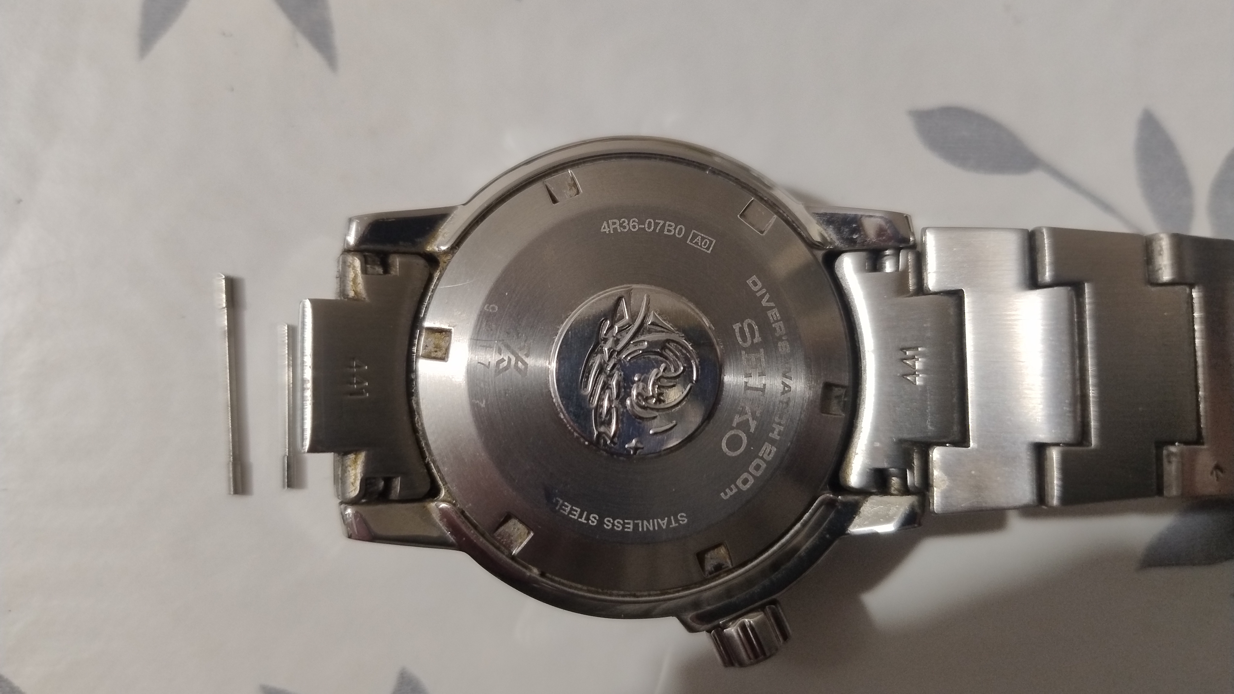

Grosse galère hier où une des pompes de lentre-cornes du bracelet de ma Seiko Monster a lâché.
Heureusement je m'en suis rendu compte avant qu'elle ne tombe au sol.
Après examen on constate que la pompe a cassé net. :shock:
Il n'y a pourtant pas eu de choc.
Heureusement j'ai conservé les mayons supplémentaires avec leurs pompes.
Et là on constate le soin tout particulier des Japonais à compliquer inutilement les choses avec ce système de pompe sur lesquelles on applique un cylindre supplémentaire.
Pourquoi faire simple quand on peut faire compliqué ? :mrgreen:
