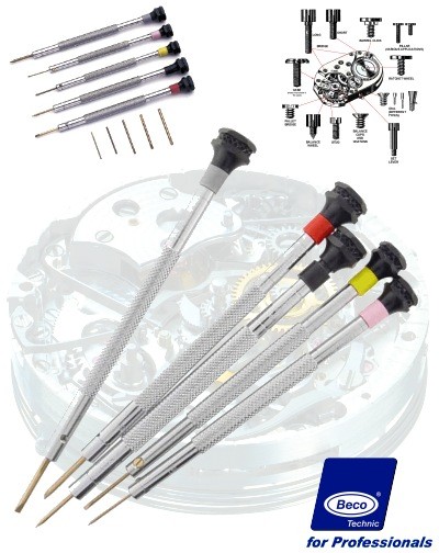

Je pense avoir fait le mauvais choix dans l'achat de mes tournevis. En voulant desserrer 2 vis j'ai cassé les pointes de ce set BECO, deux fois! C'est comme du verre....
https://www.outils-horloger.eu/5-tourne ... echnic.php
J'en suis finalement venu à bout grâce aux pointes de rechange.
Que dois-je acheter en réalité ? Des pointes en acier j'imagine ?

Je pensais avoir déconné en achetant des embouts non magnétiques en béryllium plutôt qu'en acier.
C'est vraiment TRES fragile, et j'ai fait très attention pourtant.
Bon ben...je vais tenter autre chose...

Je pense que tu peux refaire les pointes cassées au papier verre, avec une cale
à faire loin des montres à cause de la poussière, mais il faut une loupe cependant

Pareil pour moi mais comme je débute et que je n'ai pas de comparaison avec d'autres marques, j'en ai déduit que c'est très fragile.
Pour l'affûtage, j'ai une pierre à aiguiser pour les couteaux et pour l'instant ça fonctionne bien.
