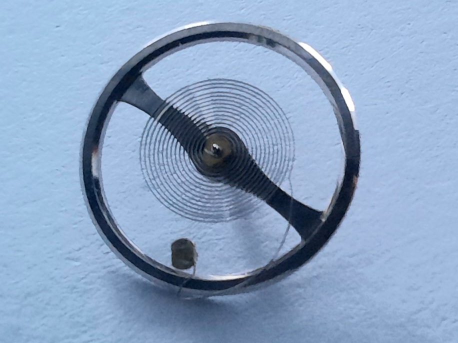

Voici un petit retour rapide sur un de mes travaux de la semaine. Certain ont peut-être suivi les petites annonces où j'ai acheté une petite skx009 à WalterWhite dont le spiral de balancier était endommagé :
Une fois le balancier déposé, on s'aperçoit effectivement qu'il y a un problème :
J'ai dans un premier temps tenté redresser le spiral plus par entrainement que par conviction d'y arriver vu l'état de départ et effectivement, même si j'ai réussi à améliorer la situation, ce n'était pas satisfaisant.

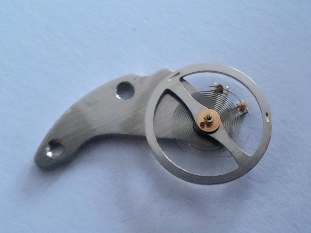

Du coup, j'ai effectué une petite plongée dans mes boiboites à pièces seiko :
J'ai trouvé un 7s26 pour pièces dont le balancier avait l'air ok :

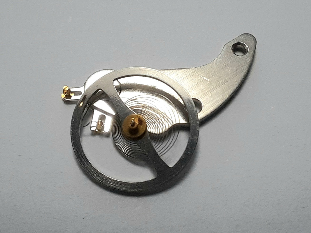

Une fois déposé :
Cette fois-ci, pas de soucis de spiral. J'effectue un nettoyage de l'antichoc que je n'ai pas pris en photo. Y'a donc plus qu'à le mettre en place dans la petite skx :

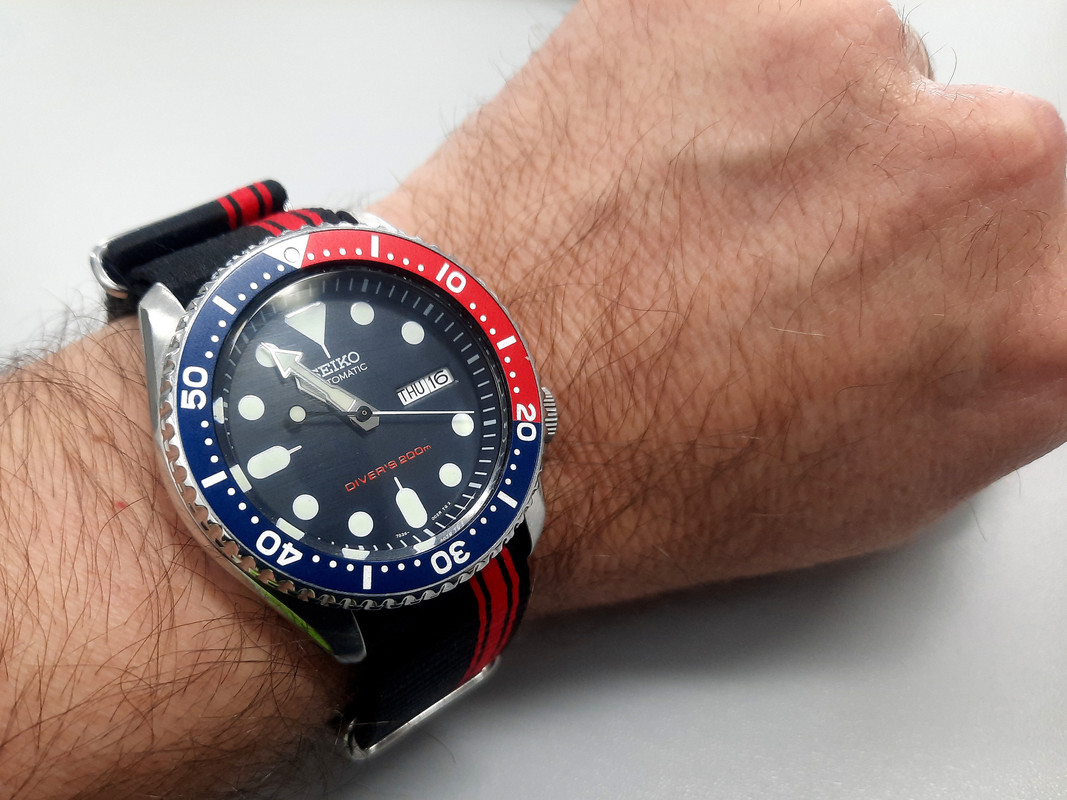

Et voilà une skx repartie pour quelques années de fonctionnement :

Messagepar WalterWhite » 18 Mar 2023, 18:02
Sur la photo, y'a rien qui prouve qu'elle fonctionne à nouveau. :aras_qui:
Bravo pour le sauvetage. ;)

Re: Projets de restaurations en vrac
Messagepar sbig77 » 18 Mar 2023, 18:03
WalterWhite a écrit:Sur la photo, y'a rien qui prouve qu'elle fonctionne à nouveau. :aras_qui:
C'est pas faux :angel4:
Messagepar WalterWhite » 18 Mar 2023, 18:46
Si, l'aiguille des secondes a bougé entre les 2 photos. (Moi elle bougeait plus :banging: )
