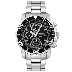

Salut à tous,
Voulant faire changer la pile de ma Seiko, je reviens de chez deux horlogers (dont un AD Seiko) qui me dit qu'ils doivent envoyer la montre à la maison mère pour que l'étanchéité soit garantie. Le cas échéant ils peuvent me changer la pile sur place mais ne garantisse pas l'étanchéité.
Ma question est donc : est-ce normal ou alors je peux me contenter de l'intervention sur place.
A savoir que cette tocante est ma "tool watch" (baignade, voile, ski, etc...)
