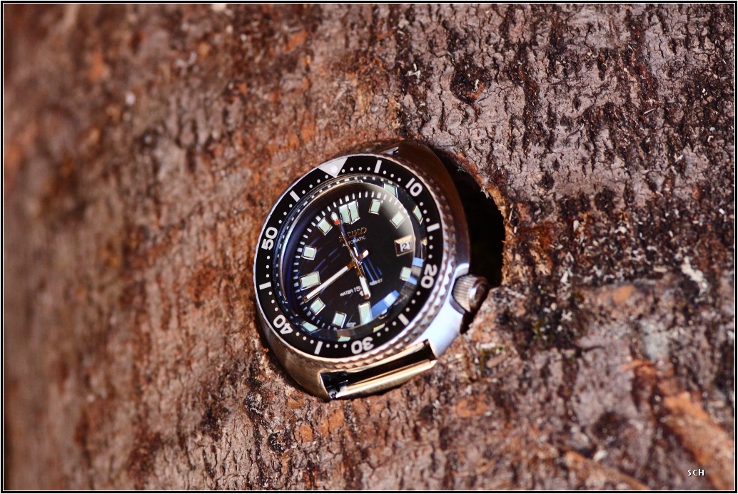

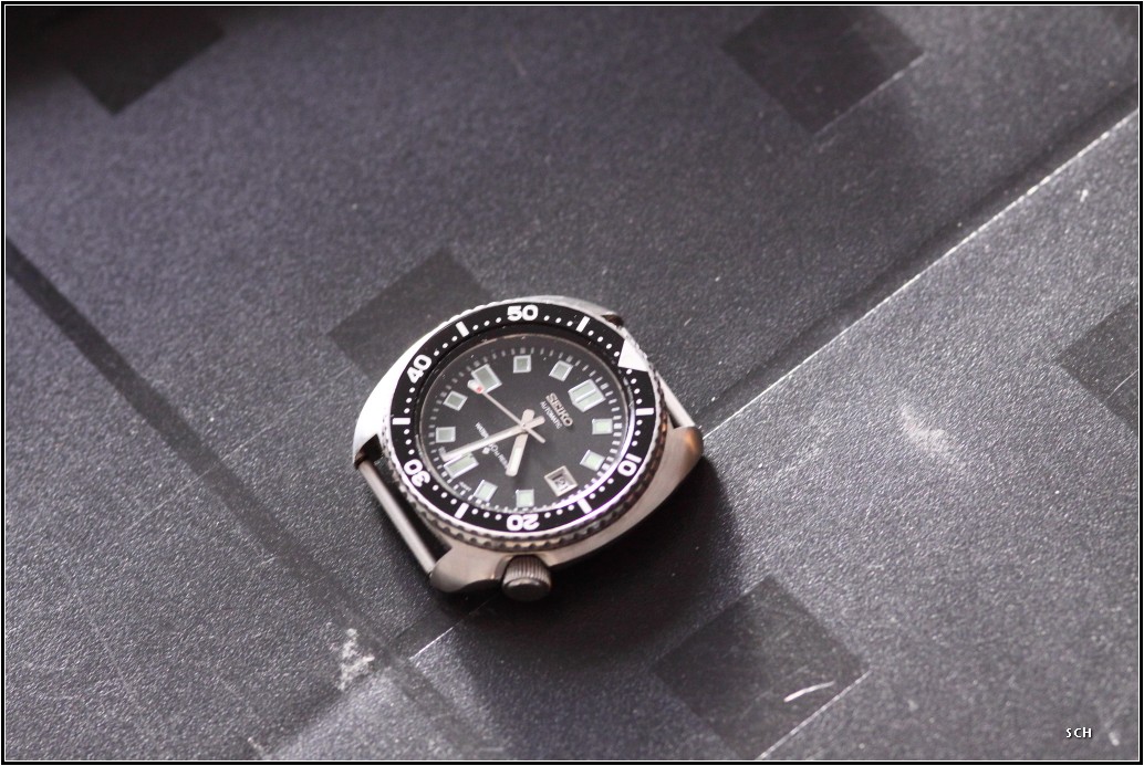

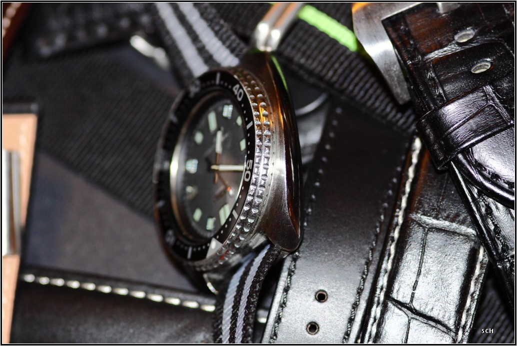

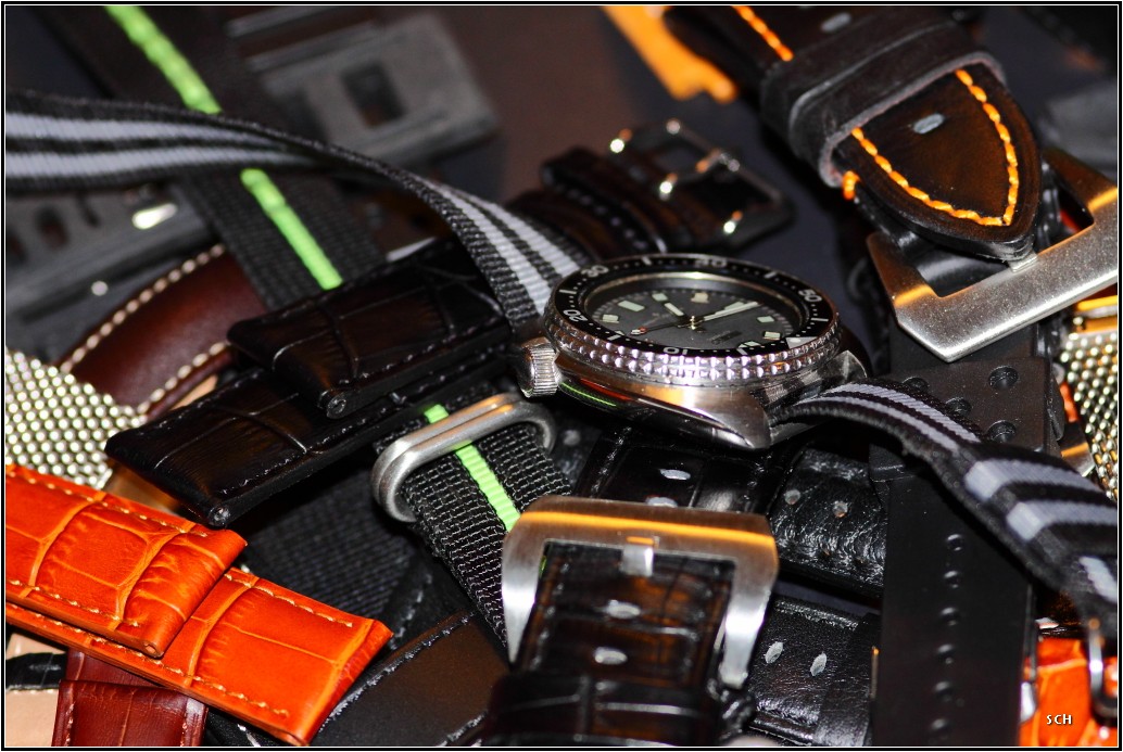

Voila une 6309-7040 mais modé en 6105

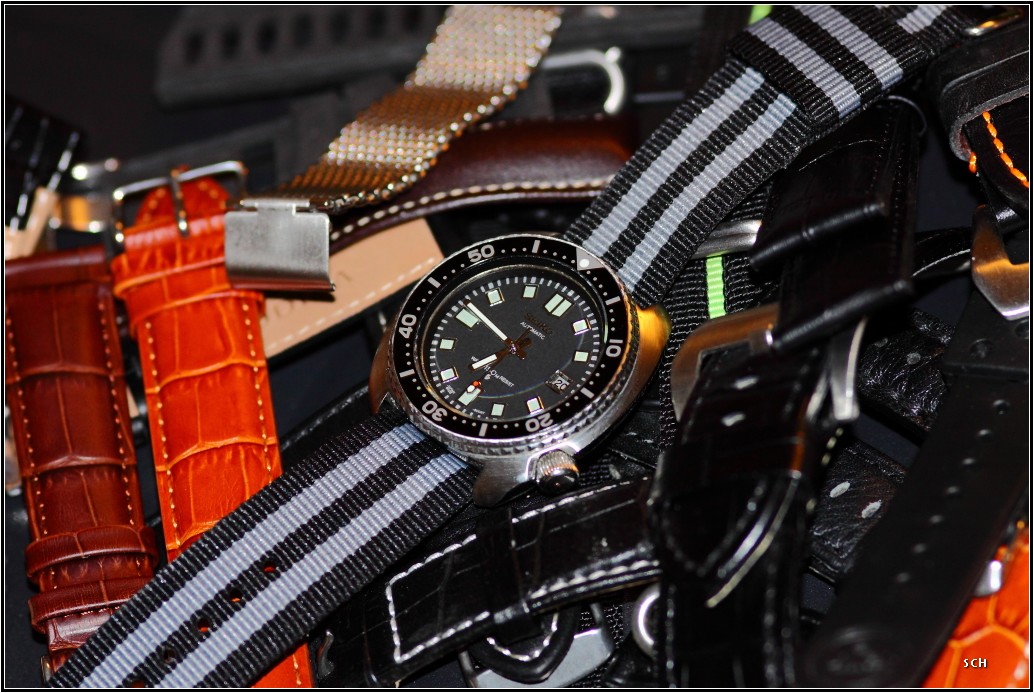

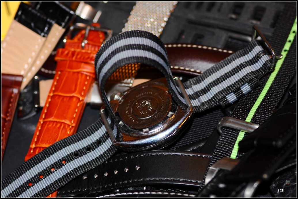

et monté sur un nato bi-color plus sympa que le z22 fourni
fournit avec un relevé de passage au cronocomparateur , classe
le polissage est propre , tout est neuf , lunette , insert , verre , cadran , aiguilles , le mouvement révisé , bref une ancienne toute neuve
en prévision il y a un beau saphir de chez Dagaz , un cadran et des aiguilles d'origine , a voir si je fait ce montage ou pas , si je "vintagise" ou pas , je vais deja la porter tel quel

Un mod au poil! A se demander si ce boitier 6309 n'est pas mieux que le 6105...

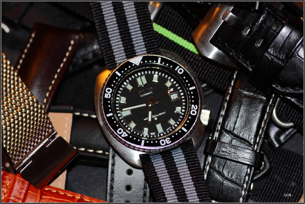

Messagepar ciccou » 20 Fév 2014, 22:21

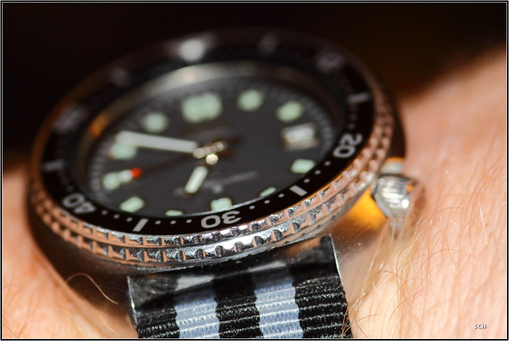

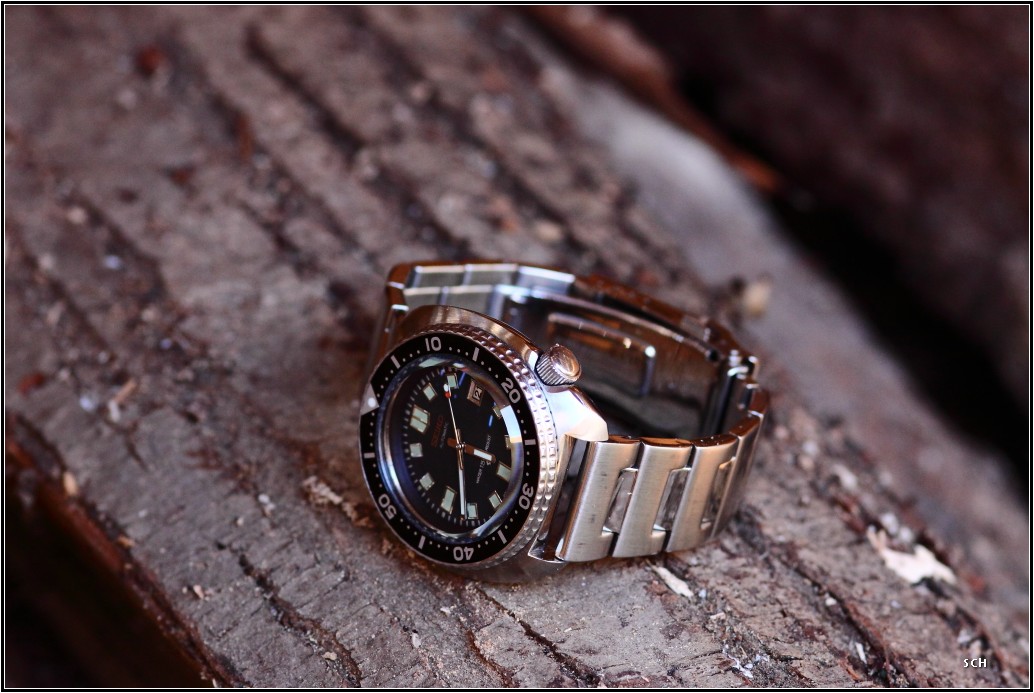

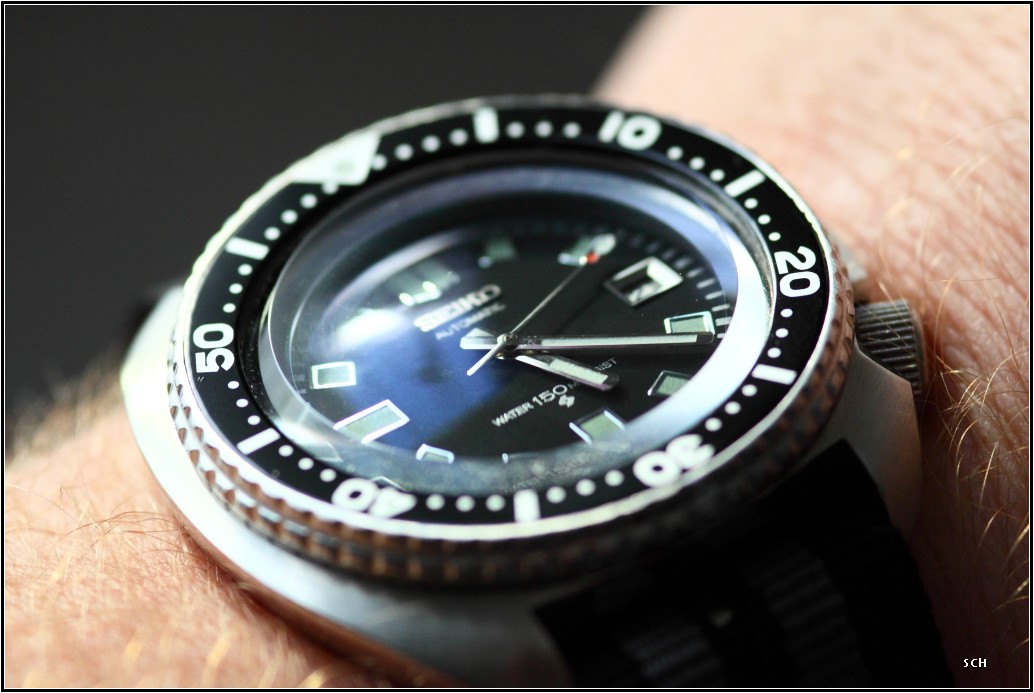

une petite série avec un véritable appareil photo , elle le mérite ;)
il y a bien l’alternance poli/brossé , c'est propre
le cadran est pas le mieux fini du monde mais il est agréable l’œil
au poignet elle est très agréable , relativement fine et pas lourde , surtout avec un nato , elle se glisse facilement sous les vêtements
on vois bien que tout est neuf , la seule faute de gout est au final un lume différent entre les aiguilles et le cadran , pas visible au premier coup d’œil cela ressort clairement aux photos avec flash comme la .
forcement au poignet demain ;)

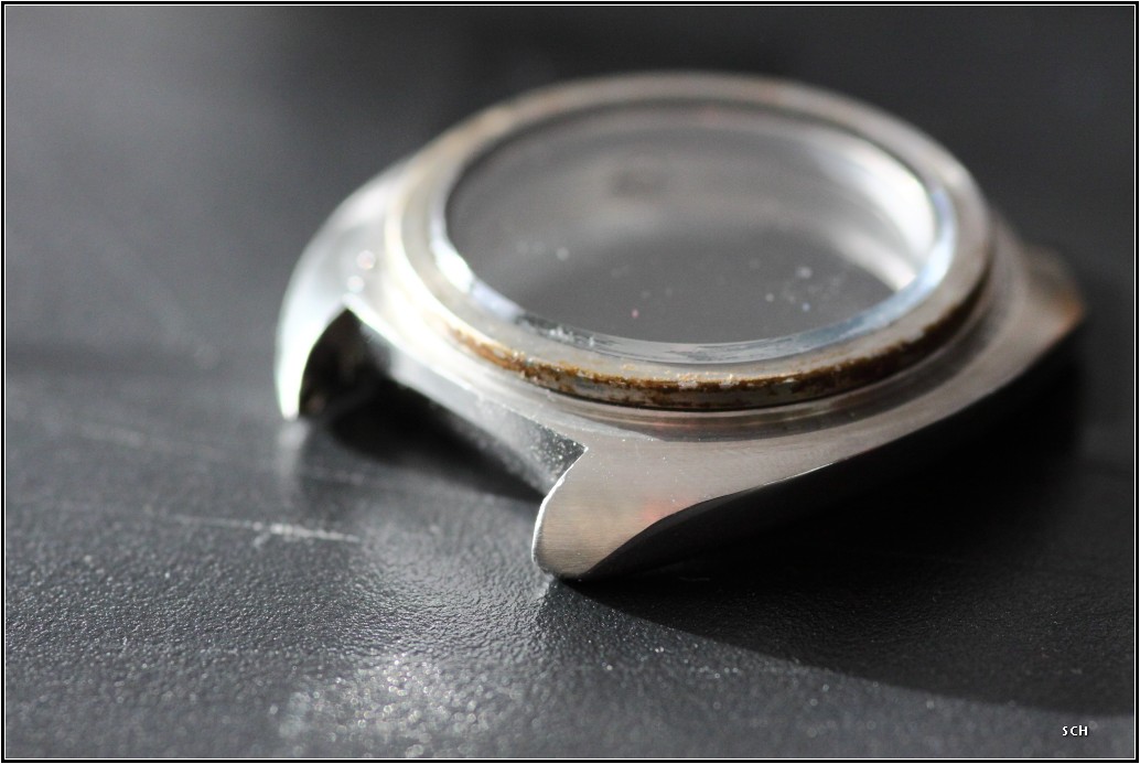

Messagepar ciccou » 21 Fév 2014, 20:20

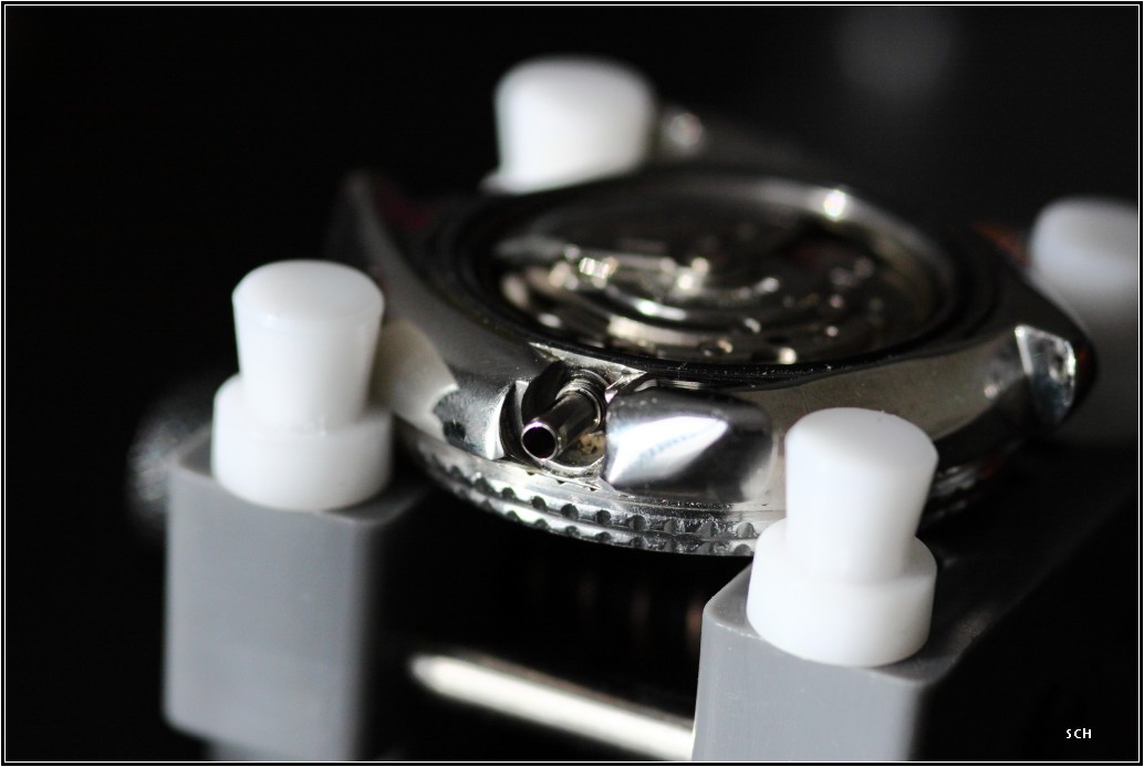

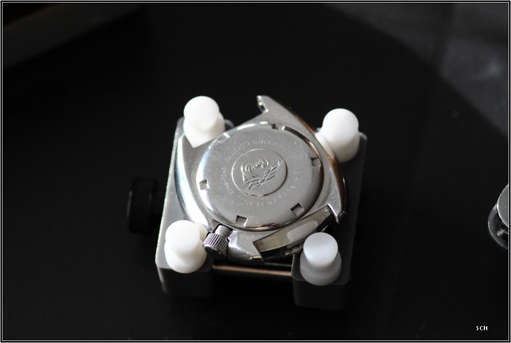

Ce soir c'est décidé : saphir en place !
on commence par le debut

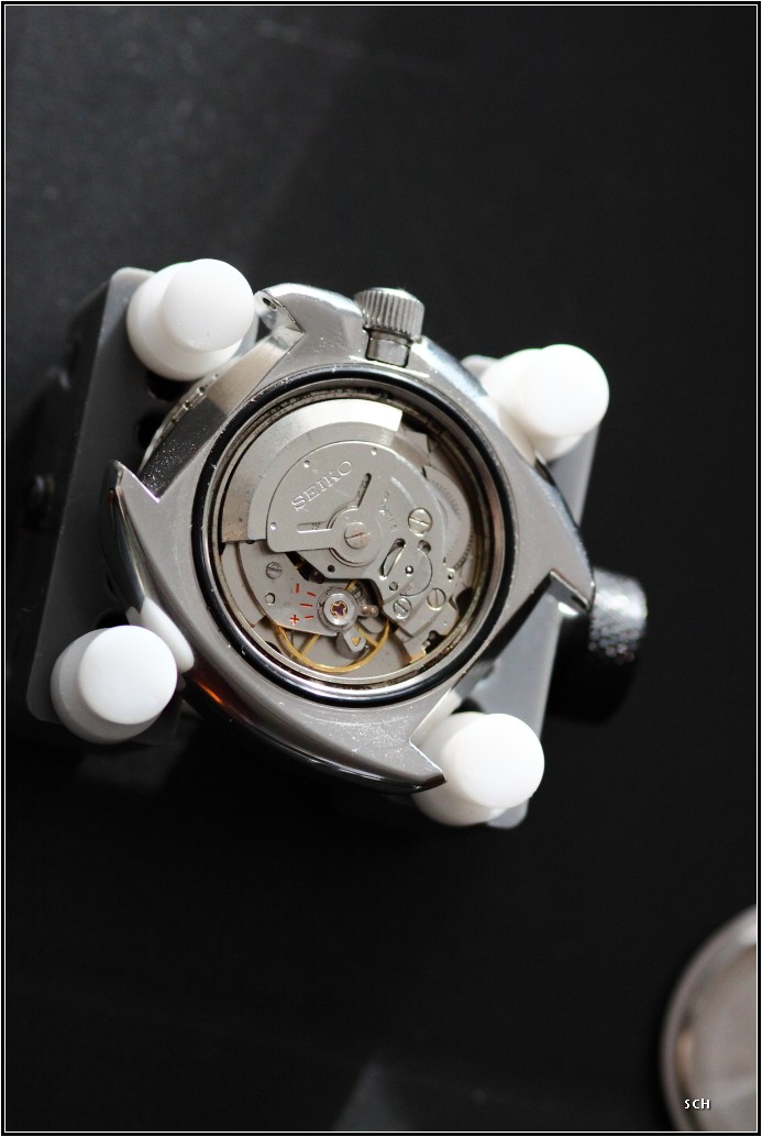

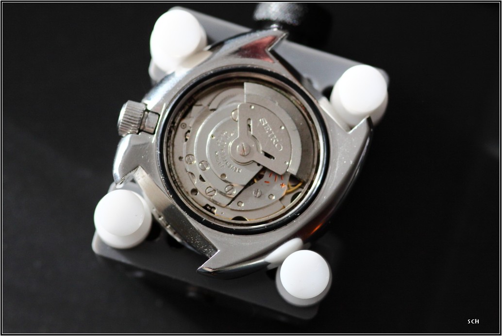

ouverture , cela permettra de voir le mouvement de de jaugé du travail fait
pas mal , mouvement propre , pas de rouille sur le mouvement , pas huilé a la burette

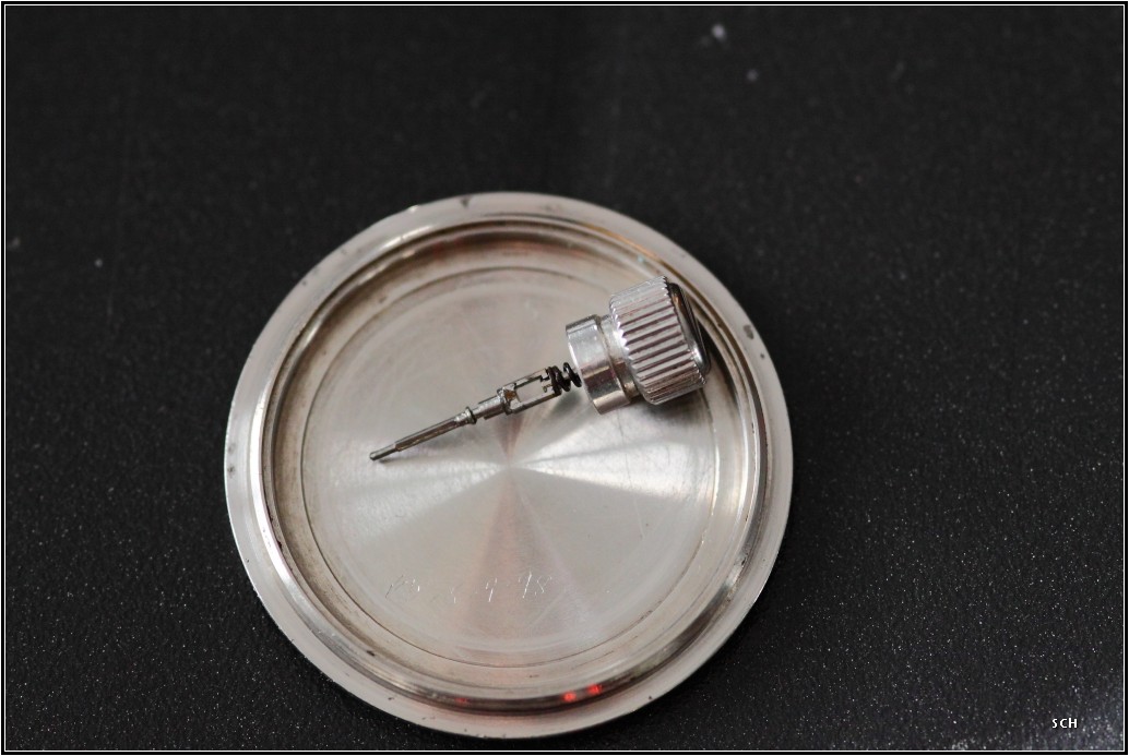

la tige de couronne si particulière
propre
le spacer avec le ressort , lui par contre est rouillé ... il ne sera pas remonté (le ressort)

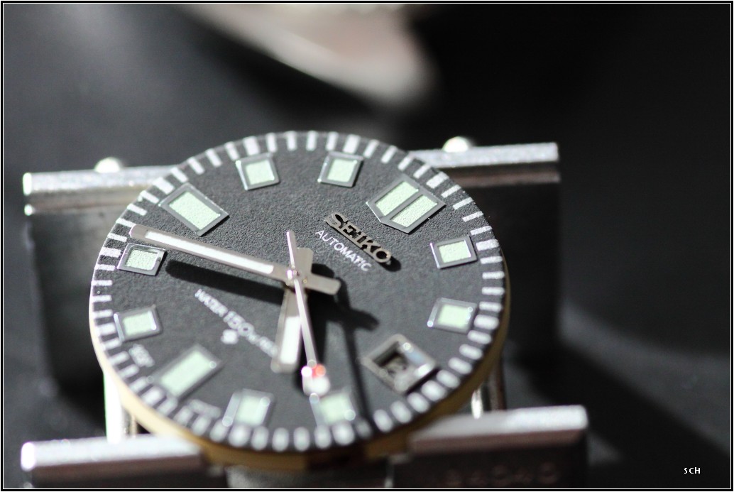

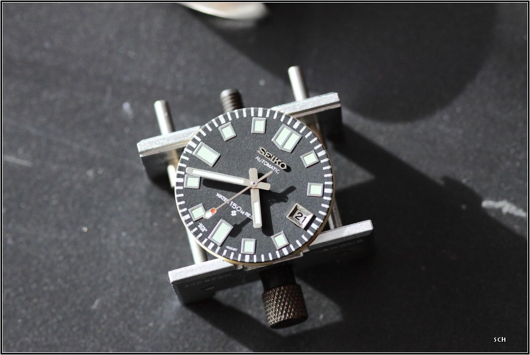

le cadran/aiguilles sont propre , pas exceptionnel mais propre

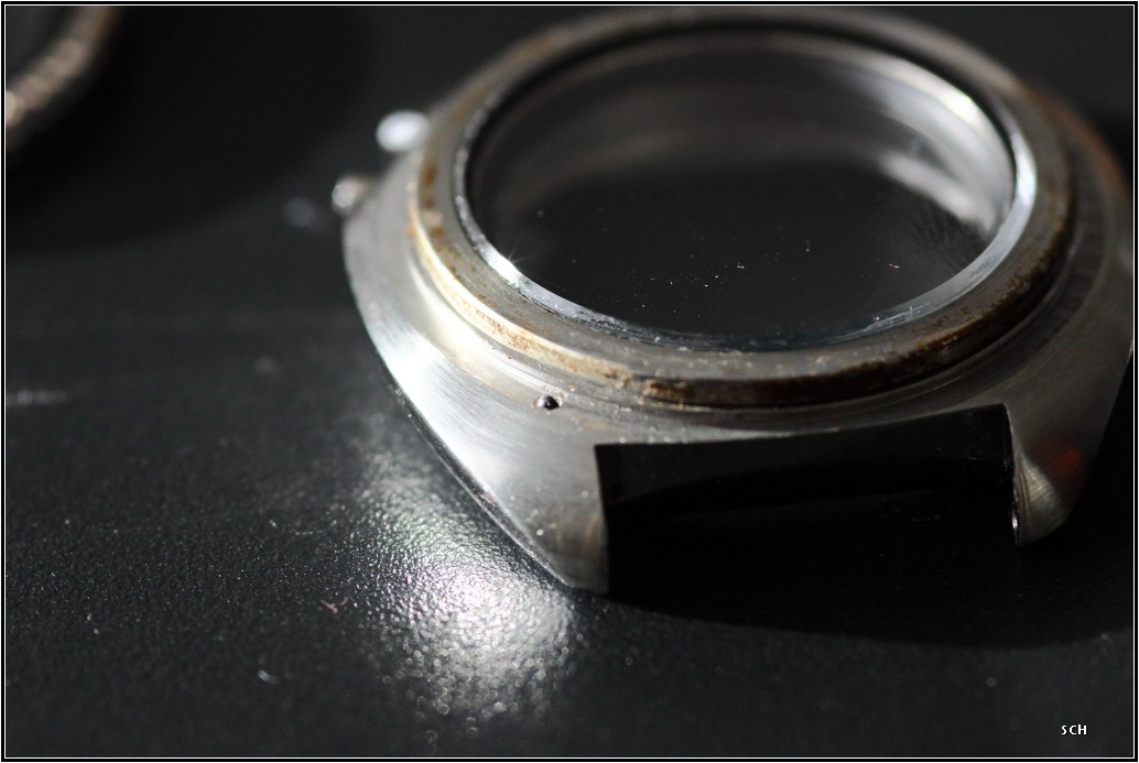

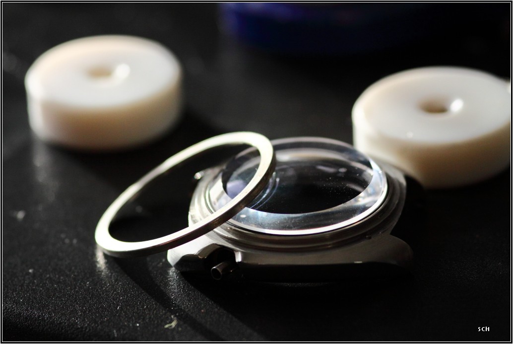

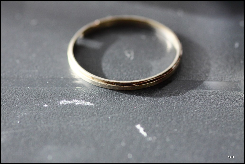

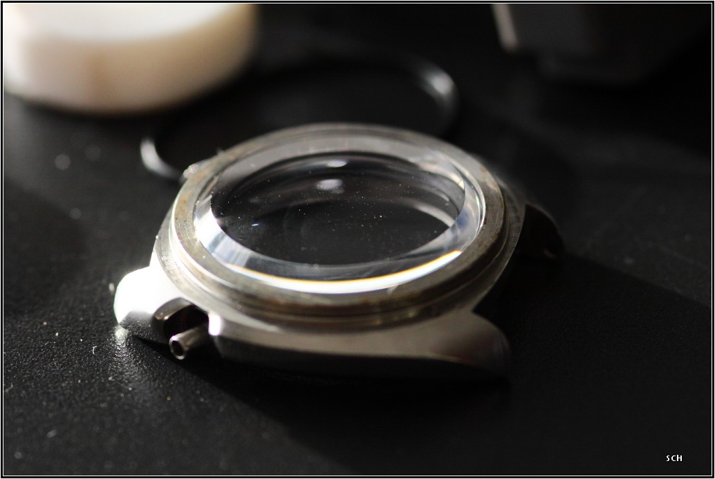

bon on s'attaque au verre , on est la pour ca , les traces sont des reste de saleté , pas de la rouille

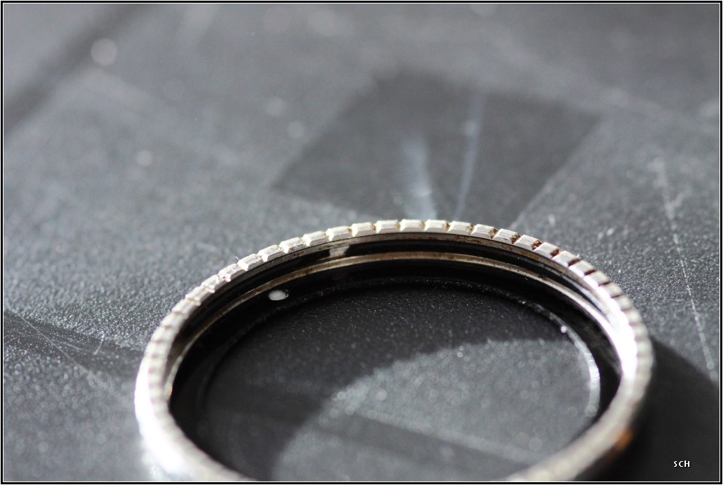

on en profite pour jeter un coup d’œil au joint de la lunette ... ben ça par contre ... il est tout mort et j'en ai pas de rechange :banging:

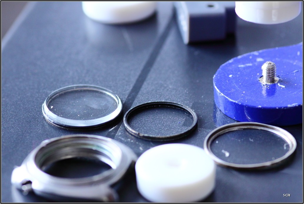

on continu , un coup de presse et tout sort
on ré-enpile tout dans l'ordre inverse , rehaut , entretoise , joint , verre puis couvercle de verre
et hop ! prisun...le verre tiens ! :D

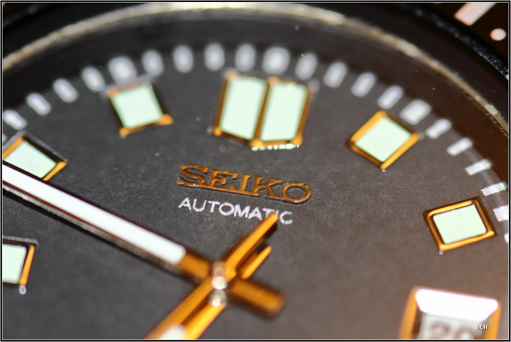

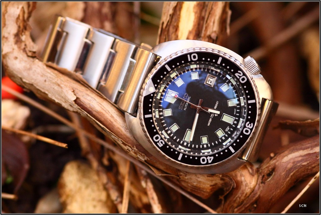

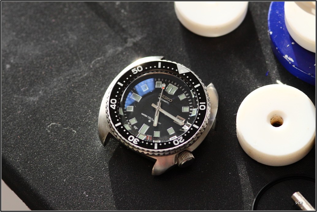

on remonte le mouvement , pour le moment je ne change pas cadran/aiguilles

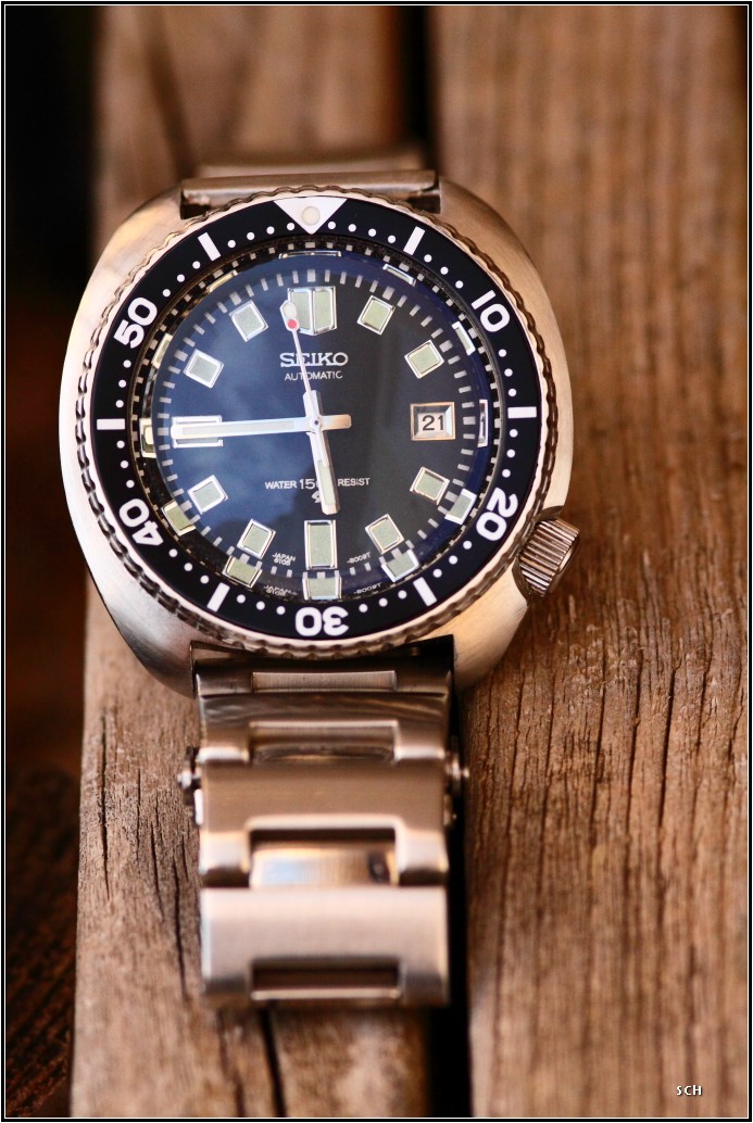

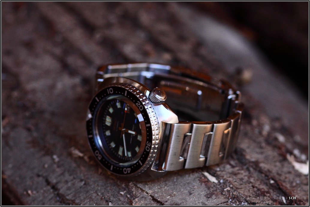

les effet avec le saphir ... msp_love

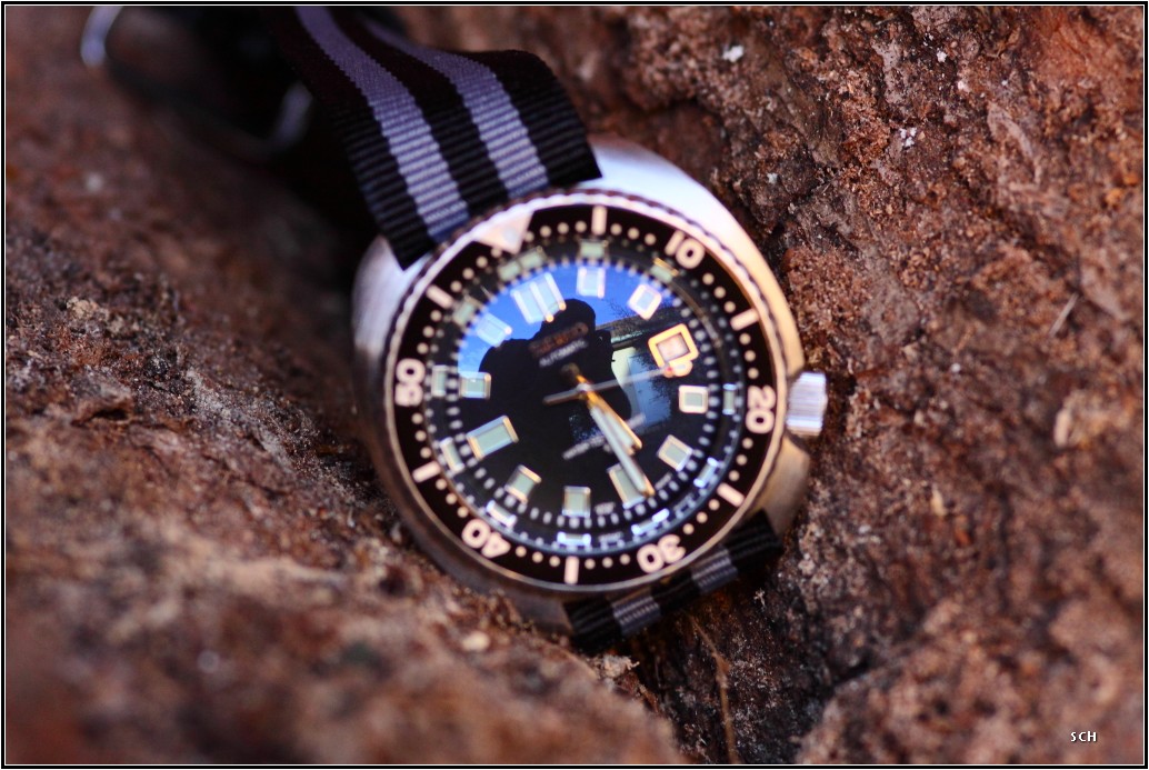

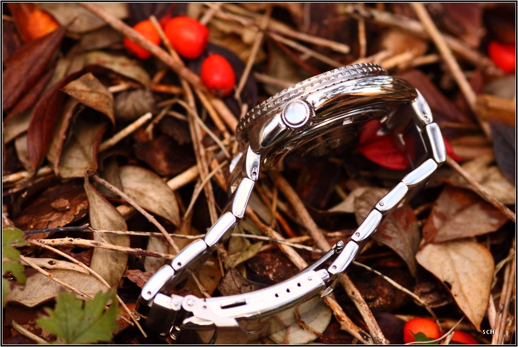

puis changement de bracelet , un de baby monster par exemple qui a l'avantage d'avoir des pièces de bout droite et en 22 , du tout bon :thumbsup:
un coucou du photographe :mrgreen:
tres heureux du saphir et du bracelet métal msp_thumbsup
