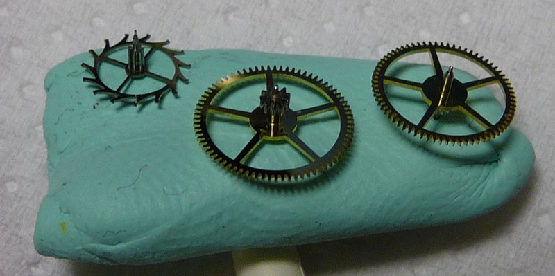

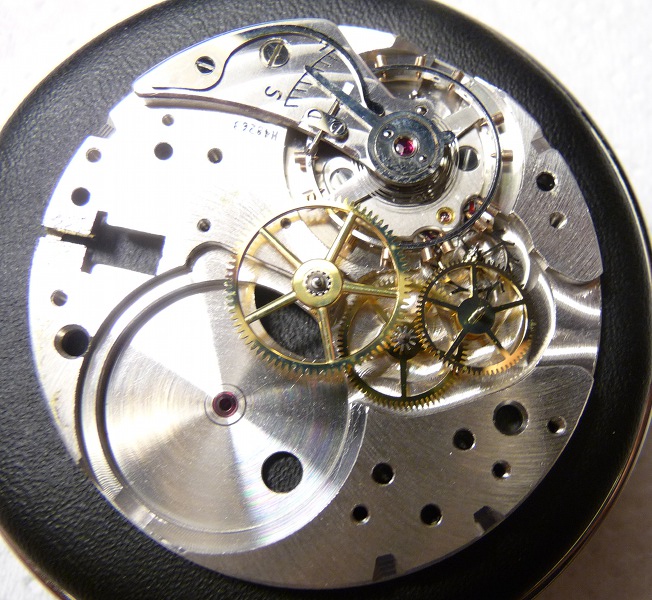

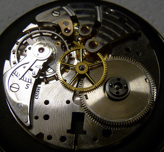

Messagepar narayama » 07 Juin 2012, 23:59

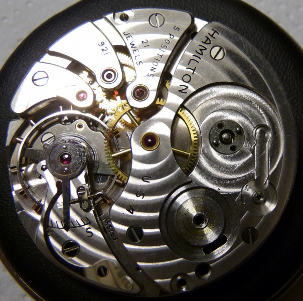

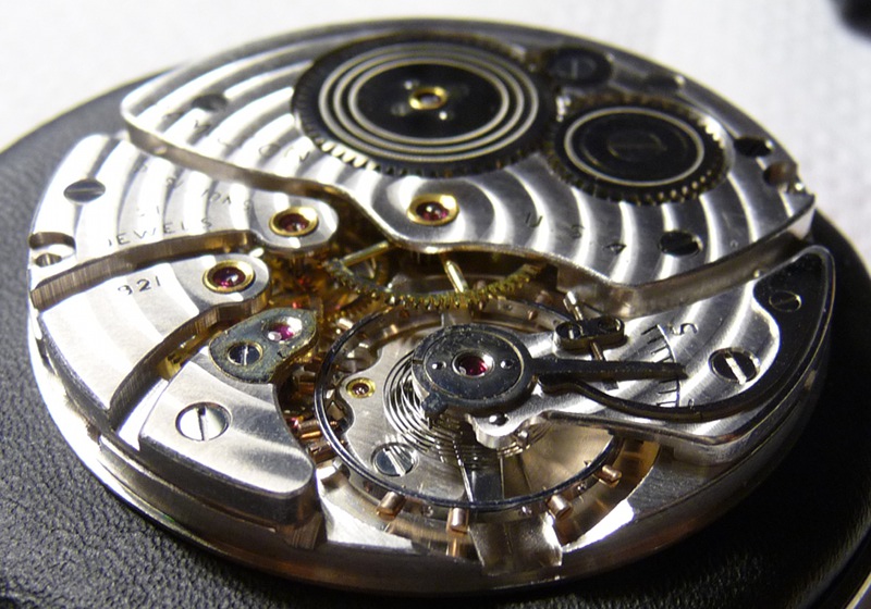

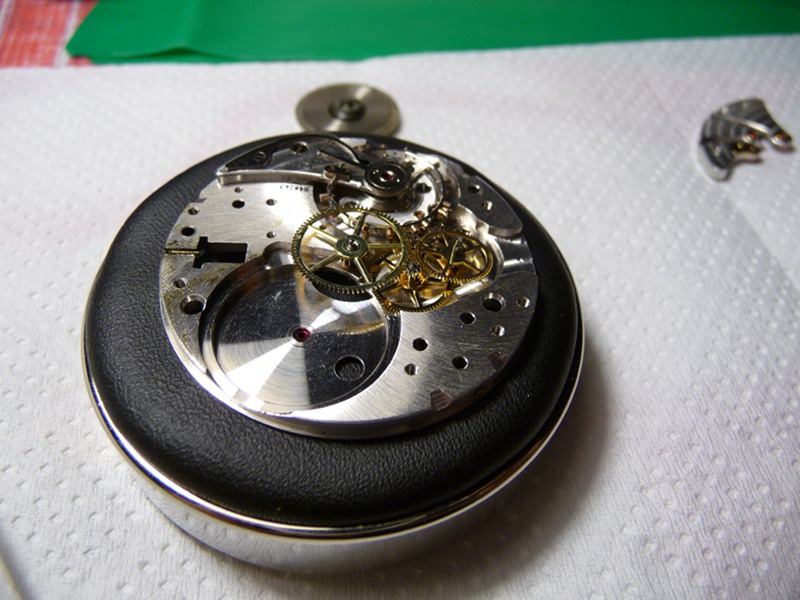

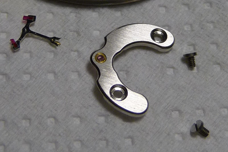

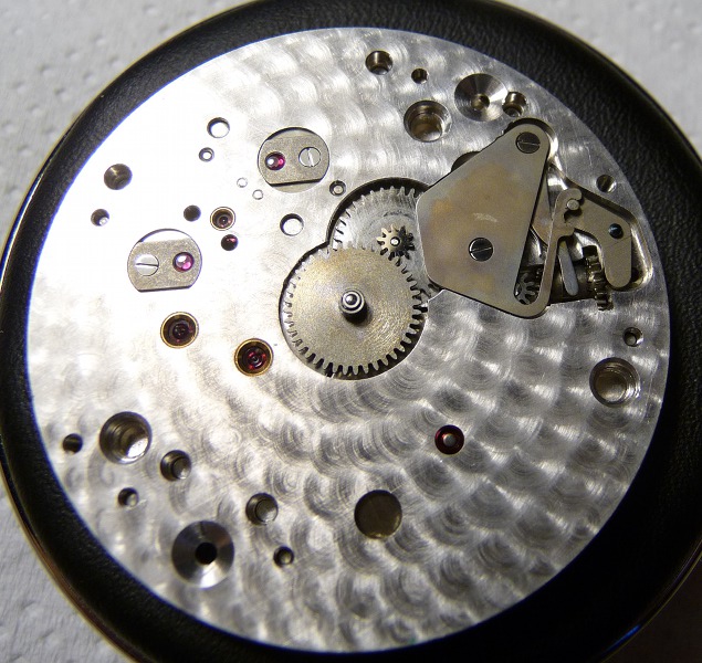

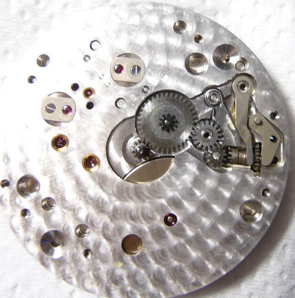

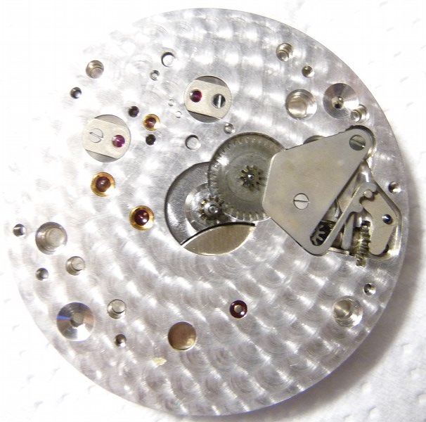

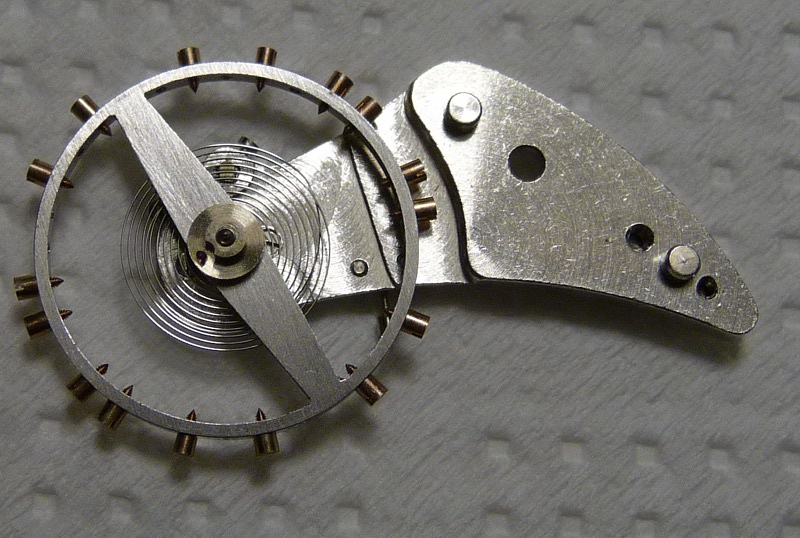

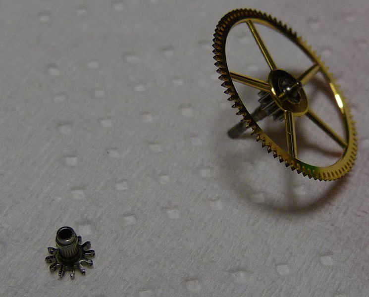

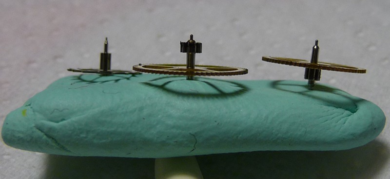

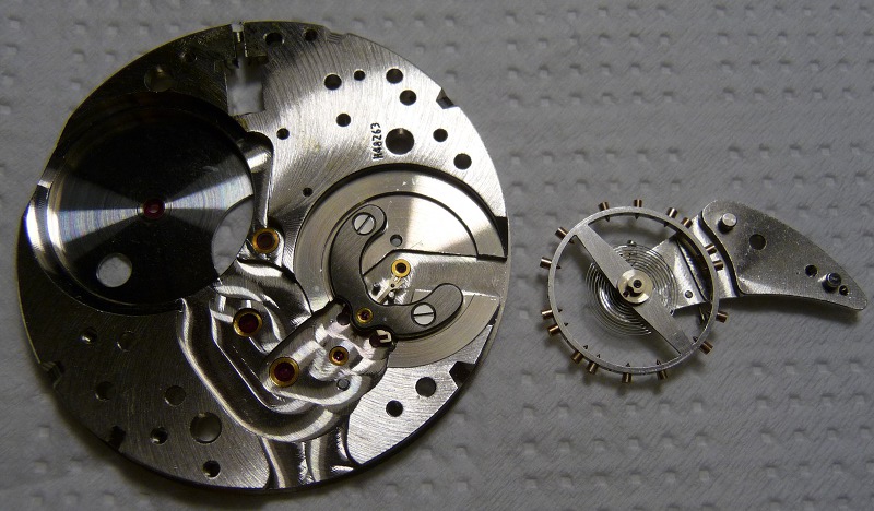

Vu que la montre était NOS (aucune trace de démontage sur les vis), ça manquait forcément d'huile : faible amplitude du balancier et ressort du barillet fatigué.
Le démontage, rapidement, avec les commentaires demain, il se fait tard.

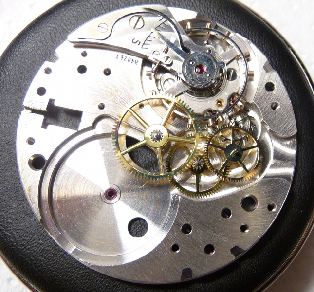

Remontage
(méthode Accou - je réserve la place pour le remontage)

Messagepar acouphenix » 08 Juin 2012, 10:04
Beau mouvement! msp_thumbsup
Je serais toi, je ne démonterais pas le spiral du coq car il est très propre.

Messagepar narayama » 08 Juin 2012, 10:25
acouphenix a écrit:Beau mouvement! msp_thumbsup
C'est vrai, mais j'aimerais quand même nettoyer le rubis du balancier...

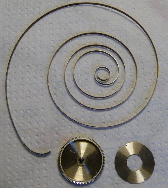

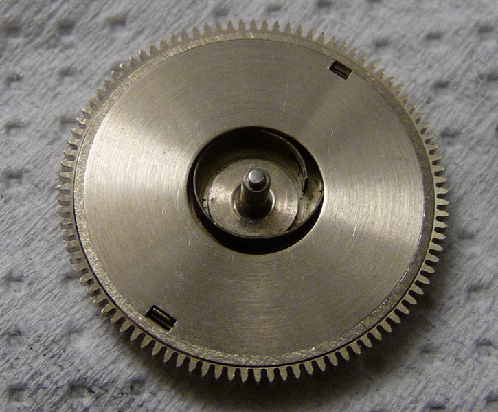

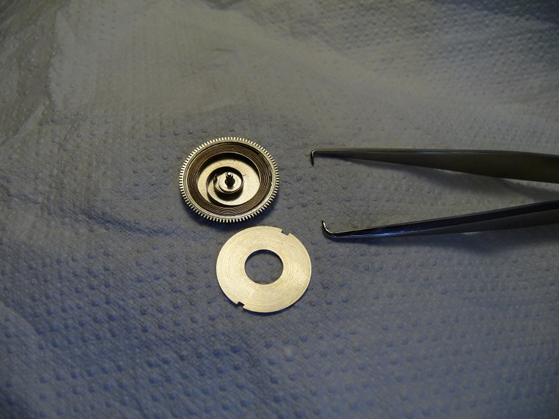

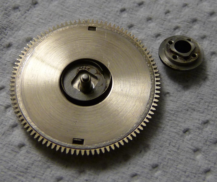

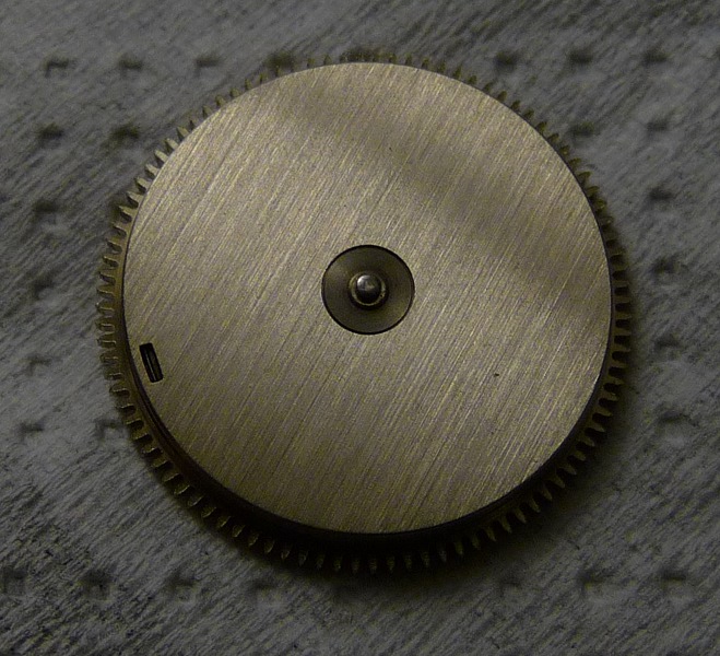

Messagepar narayama » 10 Juin 2012, 15:53
Après 30h dans du WD40, j'arrive enfin à ouvrir le barillet, en sacrifiant une brucelle dont je tords les extrémités
Enfin, le ressort sort
Ce qui était une bonne idée car on voit combien il est totalement cuit !
narayama

Messagepar acouphenix » 10 Juin 2012, 16:04
On dit que le ressort est avachi quand il a la forme d'un escargot.
De toute façon, tu l'avais mis dans du WD40 alors il faut le changer.
SI tu veux un coup de main pour les mesures : la hauteur du ressort, l'épaisseur du ressort, la longueur du ressort et le diamètre interne du barillet seront utiles. A ton pied à coulisse.
