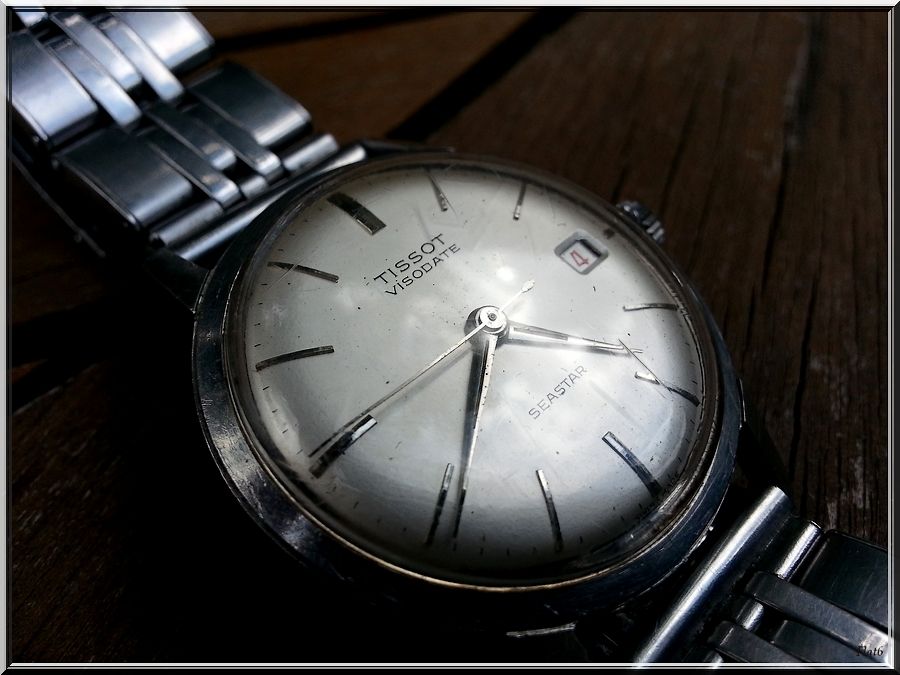

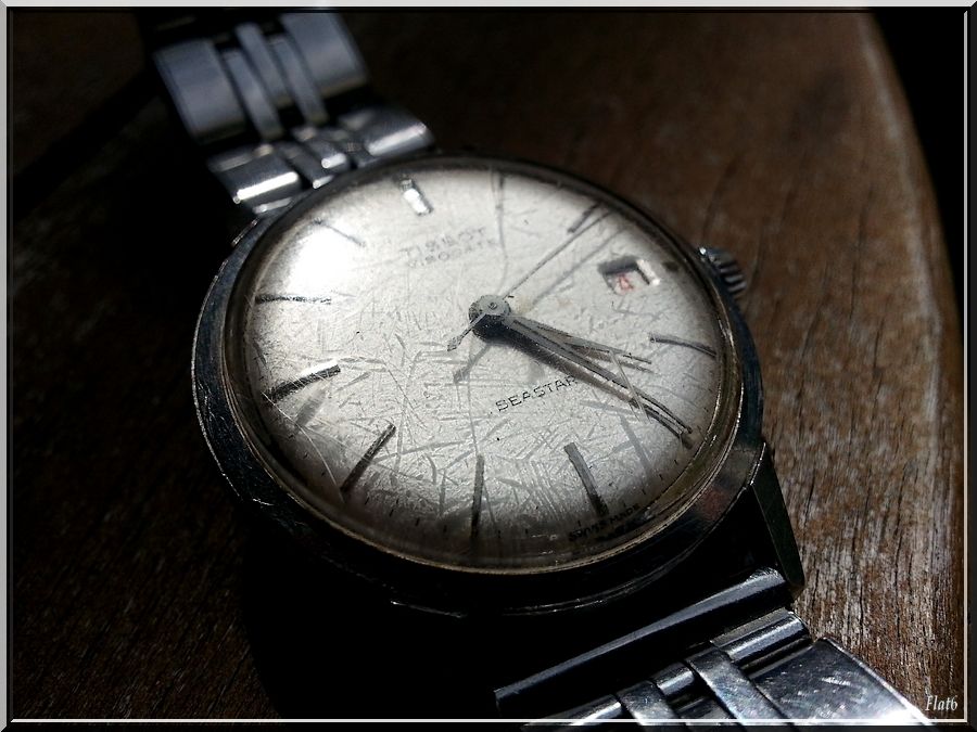

Messagepar Flat6 » 12 Oct 2014, 13:45
J'ai retrouvé ça dans un fichier photo qui date d'il y a un an et quelques...
cela m'a fait penser à ton topic libellule ;)
Avant
Après
Bon dimanche ;)
