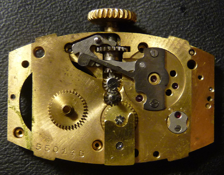

Voilà, j'ai ouvert la petite montre (32mm)...
Elle a beaucoup vécu :P
Je suppose que la vis pour démonter la couronne c'est celle que j'ai indiqué d'une flèche ?

Messagepar Untel » 07 Juil 2012, 13:37
Oui c'est cette vis mais attention. Il ne faut faire qu'à peine un quart de tour.
Sinon tu te rertrouvera dans une galère pas croyable. difus_shout
Il y en a qui on essayé, ils ont eu des problèmes. :?
Je ne connais pas les détails mais c'est démontage du cadran et gros bazar pour remettre les choses en place. (si je me souviens bien de ce que j'ai lu sur le sujet)

Messagepar narayama » 07 Juil 2012, 13:46
Pense à bien affûter les tournevis pour éviter de trop marquer les vis.
Et comme le dit Untel, ne dévisse pas trop la vis du remontoir sinon tout le bordel derrière va se désolidariser et tu seras bon pour démonter le mouvement, les aiguilles, le cadran et tout remettre en place. Mais bon, faut bien apprendre aussi ;-)
(Sur une Lip T18 la partie qui gère le remontoir - celle que tu dois dévisser est celle qui traverse le mouvement et est le plus en haut sur la photo, nous faisant face)
