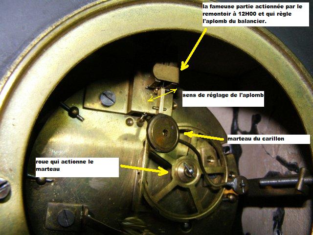

alors, quelques photos de détail sans démontage !
d'abord, le réglage de l'avance ( ou du retard) sur le balancier...
le système d'accrochage du balancier avec en arrière plan, la cloche du carillon et son pitit écrou moletté..

le mouvement dans son ensemble, vue arrière...
et les petites clés qui vont avec
Voilà Baron, difficle de t'en montrer plus sans démonter, ce qui est assez facile en soi puisqu'il suffit de desserer les 2 vis de part et d'autre du mouvement par l'arrière, dégageant ainsi le mouvement par la face avant, après avoir, bien entendu, décroché le balancier...
si vraiment tu sèches, je le redémonterai rien que pour toi.. ;)
mais c'est d'une simplicité absolue d'autant que toutes les pièces que nous connaissons en taille minuscule sont présentes en beaucoup plus gros et moins fragile... un jeu d'enfant je te dis !! :D
