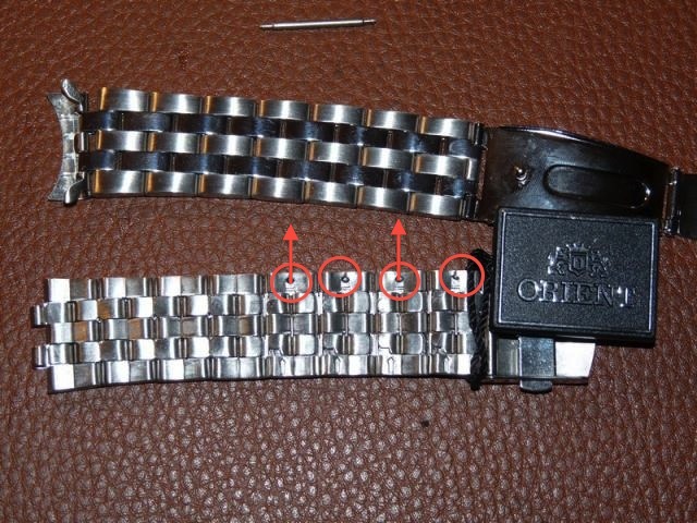

Point négatif, c'est ce putain de bracelet acier complétement inréglable et prévu pour un poignet de déménageur.
Je soupçonne l'ancien propriétaire de s'en être séparé à cause du problème du réglage du bracelet.

PLace au photo pour une petite présentation simple. Je l'ai monté sur un cuir marron façon éléphant car j'ai pas trouvé le moyen de régler le bracelet acier. Si quelqu'un connaît l'astuce!.!.!.!.!.!.!.!.!

Concernant ton problème de réglage de bracelet, on dirait bien qu'il s'agit d'un bracelet en tole pliée avec des plaques de maintien ... jettes donc un coup d'oeil ICI - paragraphe 3 on dirait que c'est assez ressemblant
(au pire Reno - aka : "King of bracelet" - confirmera ou infirmera :angel4: )

Oui, ça c'est assez pourri comme système. J'ai le même sur un bracelet Seiko. En fait il faut glisser vers l'extérieur la petite tirette bloquée par la petite boule. Mais pour la pousser, il n'y a pas d'outil existant et je crois que de l'autre côté c'est fermé. Il faut y aller par le dessus (enfin le dessous), donc bon courage...

Je confirme la pourritude du système. J'ai essayé avec un tronbonne, un cure dent, un mini tournevis, en burinant l'autre côté, en étant gentil, avec des insultes....rien n'y fait!!!! C'est inréglable.
Je vais me rabattre sur un cuir marron.
Si vous avez des idées, je suis preneur.

Fais un gros plan des maillons mais DE PROFIL!

Ça se règle très bien, ça… il suffit de sortir les petites lamelles avec une pointe ou un petit tournevis :
Faut forcer un peu, mais ça se fait sans problème :)
