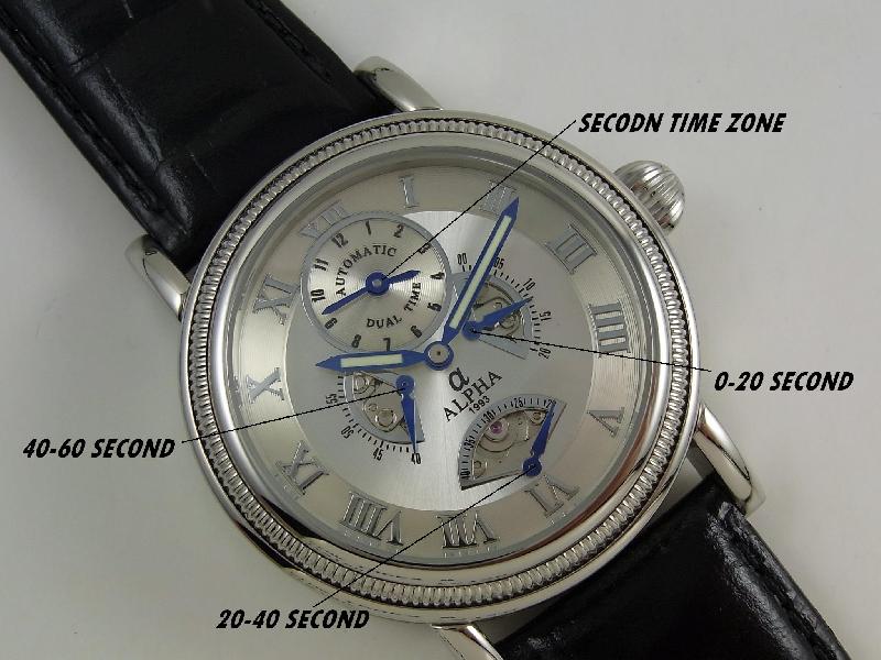

EN triple rétrograde, il y avait aussi l'ALPHA "Trident" :

Messagepar Gér@rd » 06 Jan 2014, 12:19
Effectivement il y a eut une Alpha à une époque... et (outre Ingersoll) il me semble que Rousseau en avait une. Mais ce sont des marques Ebay qui n'ont pas vraiment un catalogue suivi... :186d5539:
C'est bien le problème avec les marques chinoises surtout lorsqu'elle sortent une nouveauté (complication, design ou autre) qui intéresse. Si il y a vraiment coup de coeur il faut acheter sans traîner ! Ces marques se font faire des séries limitées qui sont rarement rééditées par la suite...
