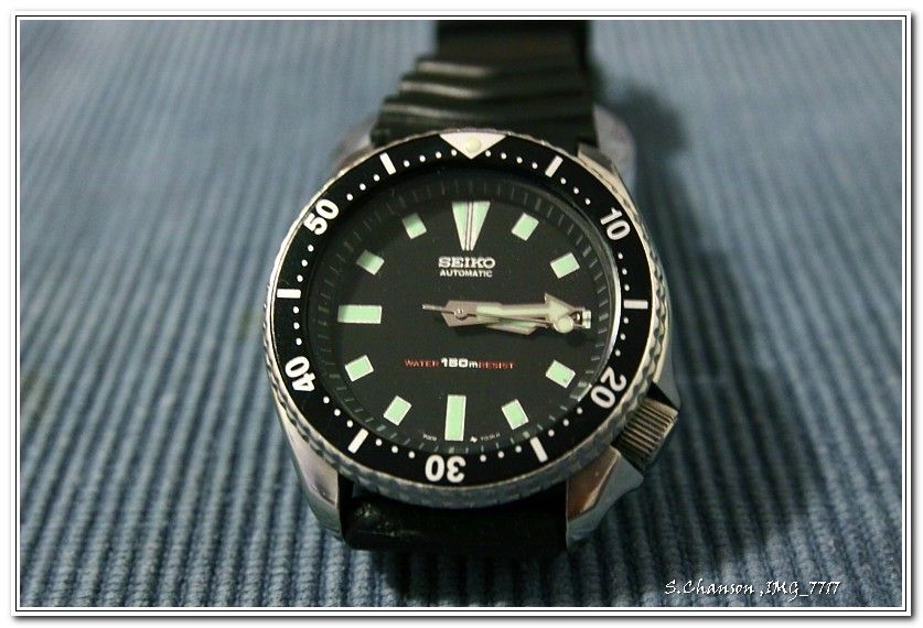

Vu que je suis cloué a la maison avec une grippette de m@rde qui me pompe toute mon énergie mon petit facteur adoré m'a apporté un zoli colis avec une zolie montre pour me consoler .
j'en voulais une depuis longtemps de ces Diver de l'ancien temps avec la couronne a 4h , une bonne occase Philippaines (l'endroit ou elle re-naisse a la vie) sur la baie m'a fait sauter le pas , 55E livré , ni plus ni moins .
Bon vous vous en doutez , si je l'ai prise c'est que j'avais une idée derrière la tête :lol:
indice
:angel4:
et oui , un petit mod de derrière les fagots

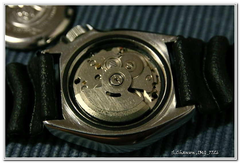

tour du propio avant d'attaquer

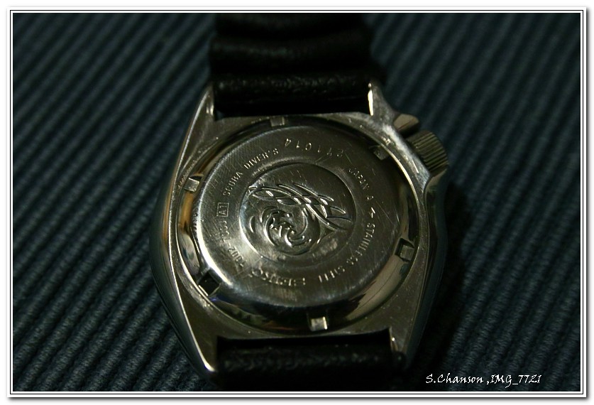

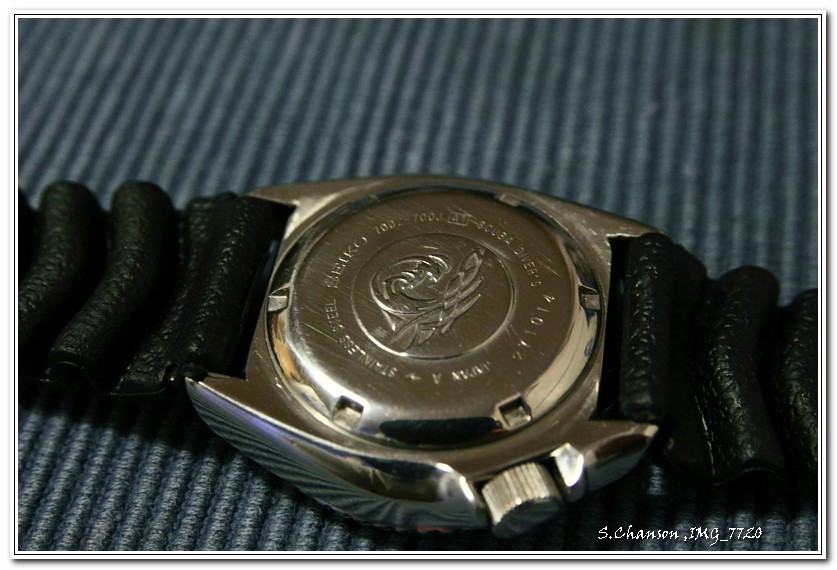

le fond vissé avec la vague des Seiko

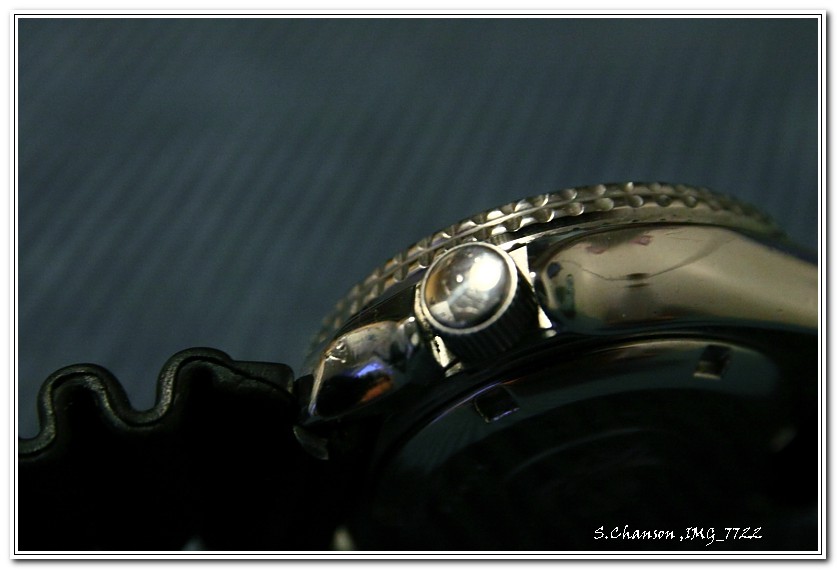

la couronne vissée de la bonne taille il arrive qu'il monte des couronne plus petite , faut bien regarder les photos de l'annonce

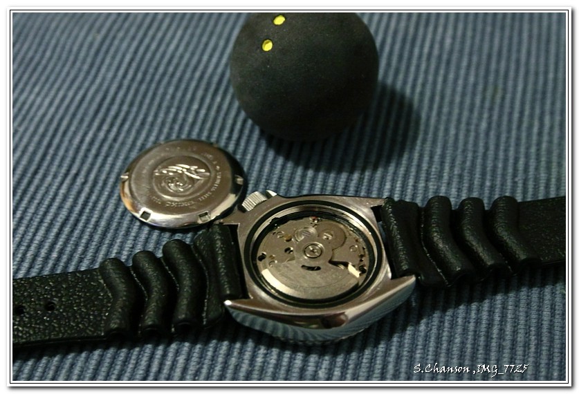

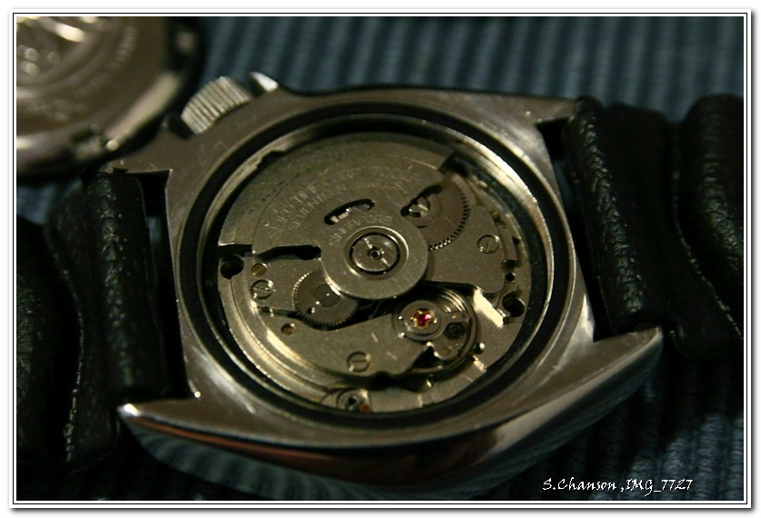

une balle de squash plus tard...

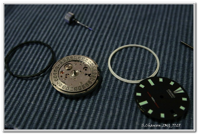

le calibre est pas de première jeunesse , il a même des heures de vol , de l'oxydation , exactement ce a quoi je m'attendais en fait , 55E je vous rappel .
a noter que ce n'est pas un 7s26 mais un calibre antérieur , mon cadran est prévus pour un 7s26 , croisons les doigts ...

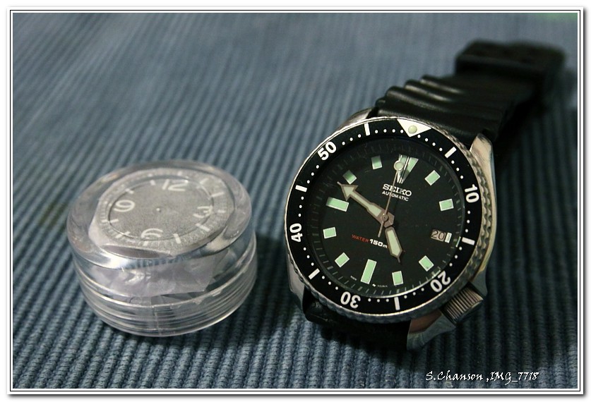

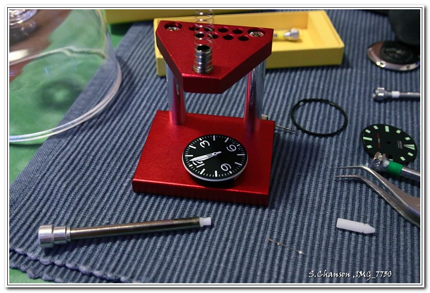

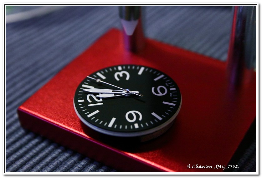

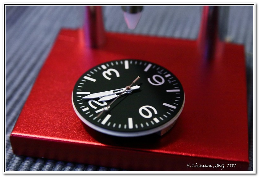

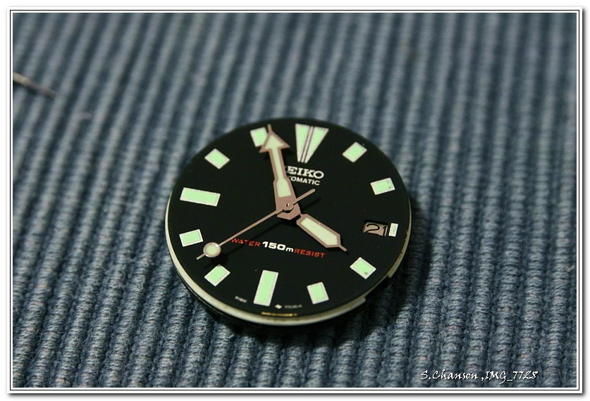

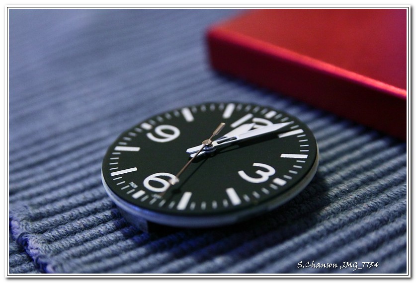

on sort la bestiole

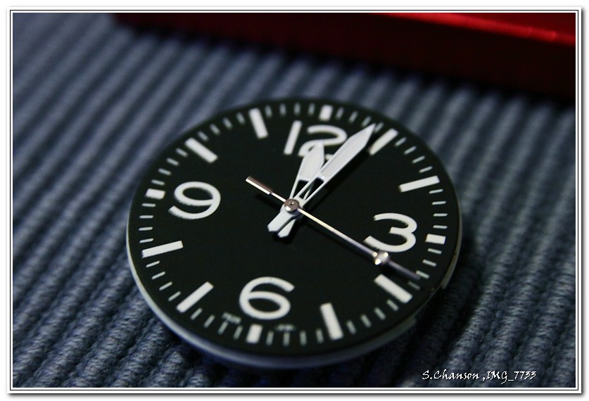

on déshabille
et on rhabille , coup de pot les plot de fixation sont identique , OUF !!!!

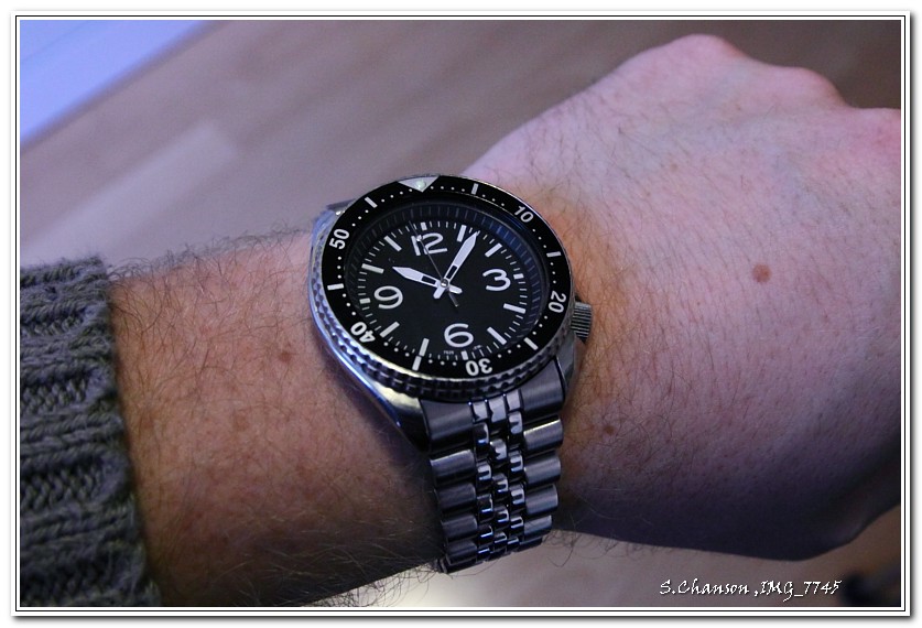

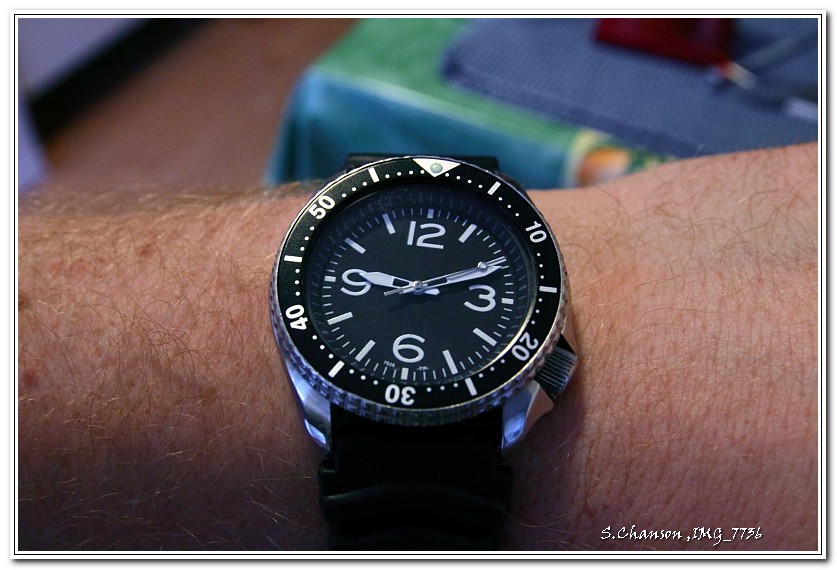

je ne m'en lasse pas

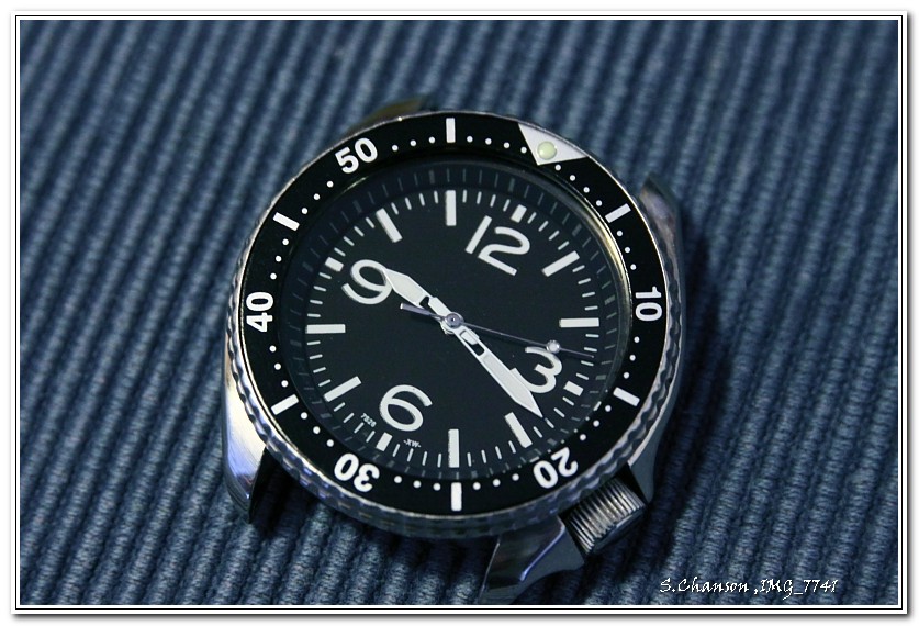

on re-installe le tout dans le boitier et un premier wirst shoot
mon dieux ce bracelet a au moins 50 ans tellement il est dur et sec , ou alors c'est pas franchement le bon plastic , ils ont confondu ca avec une bassine ...

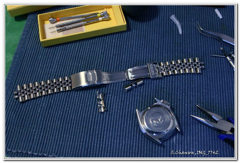

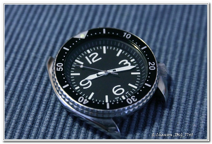

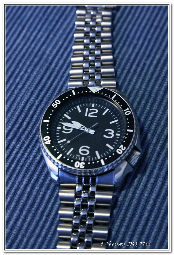

bon on vire le machin noir , quel beau morceau d'acier !
on fouille dans la boite a bracelet et difus_banana
j'aurais voulu le faire exprès ...

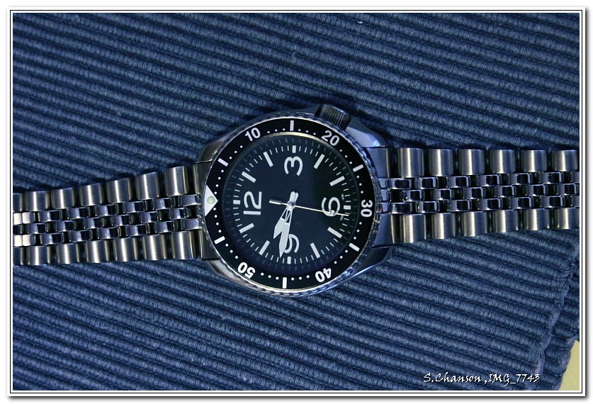

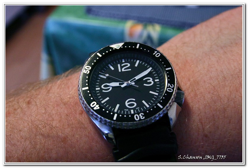

MIAM ! voila encore un MOD sur Seiko que je trouve réussit , bon il y a un défaut , vous l'avez peut être remarqué ... :?: en tout cas au poignet cela ne se voit pas et ne dérange pas donc pour le moment elle restera comme ca .
Ha oui petit point , un passage sur le timegrapher confirme l'état du calibre , gros décalage entre le tic et le tac mais dérive inférieure a 5s/j , par contre beaucoup de tic-tac parasite , en gros il aurais vraiment besoin d'un nettoyage .

bon personne vois LE défaut ???? pourtant ... :fucyc:
Sébastien
ciccou
Messages: 4166
Re: Seiko MOD sur base DIVER
Messagepar Vinchou » 21 Déc 2010, 12:42
Euh, le boîtier et le bracelet ne sont pas de la même couleur ? ^^
Vinchou
Messages: 1076
Inscrit le: 07 Oct 2010, 14:35
Messagepar ciccou » 21 Déc 2010, 12:47
si ce n'était que ca ...
mais cela confirme parfaitement mes impression au poignet , totalement invisible ;)
et pourtant si je vous le dit vous ne verrez quasiment plus que ca .
Sébastien
ciccou
Messages: 4166
Messagepar Jean-Michel.F. » 21 Déc 2010, 12:56
heu. décalage de l'alignement du 6?
JM
Jean-Michel.F.
Messages: 256
Inscrit le: 13 Nov 2010, 10:50
Localisation: Cergy (Val d'Oise), France
Messagepar Vinchou » 21 Déc 2010, 13:03
L'aiguille de la trotteuse n'est pas alignée avec les graduations ?
Vinchou
Messages: 1076
Messagepar satsuki_yatoshi » 21 Déc 2010, 13:19
facile, les graduation d'origine (inclinées) ne sont pas alignées avec les graduation du nouveau cadran
l'heure pile est a 59 minutes sur les graduation inclinées ^^'
Une vidéo illisible sur ton pc ?
http://yatoshi.com/fr
Mes photos
http://satsuki.kx.free.fr
satsuki_yatoshi
Messages: 247
Inscrit le: 30 Oct 2010, 10:06
Messagepar ciccou » 21 Déc 2010, 13:41
Exact !!!
Et ce n'est pas le rehaut qui est décalé mais le cadran d'une minute
C'est pourtant non réglable , l'orientation se fait via des plots et la couronne
Je met ça sur le compte de l'ancien calibre et au final pas désagréable car le cadran est mieux orienter pour lire l'heure
