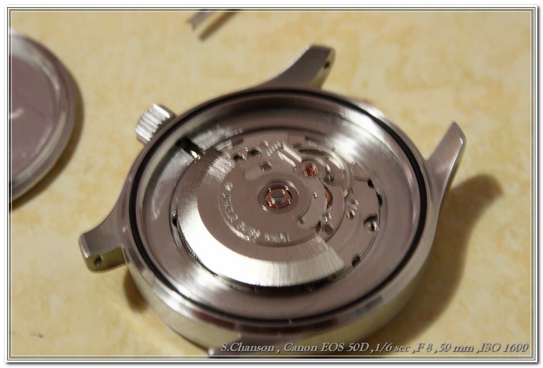

bon moi première tentative de transplantation du 6497 dans la portugaise => ca passe pas :evil:
les encoche pour les clamp sont pas au bon endroit , pas grave ca peut se refaire a la dremel , mais si on monte la couronne le fond vissé touche le mouvement , ca c'est rédhibitoire ! :cry: :( :x

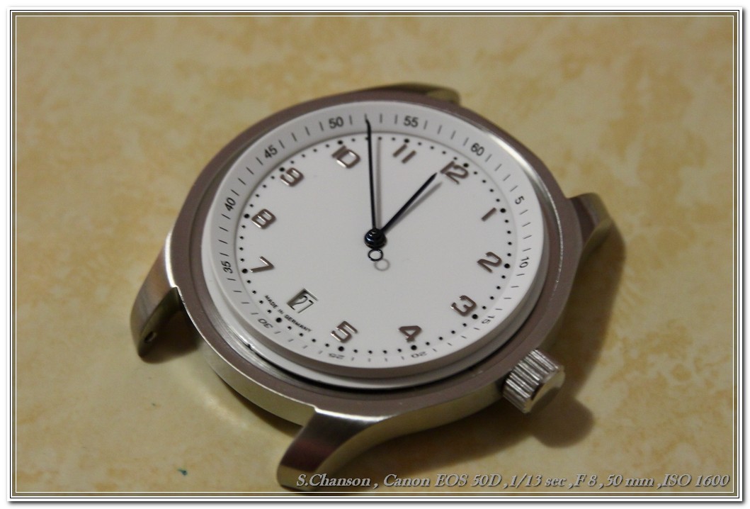

Désolé pour la qualité des photos pourrie , pour leur manque mais j'étais un poil trop nerveux pour penser a sortir l'apn et ce matin pas assez de lumiere :?

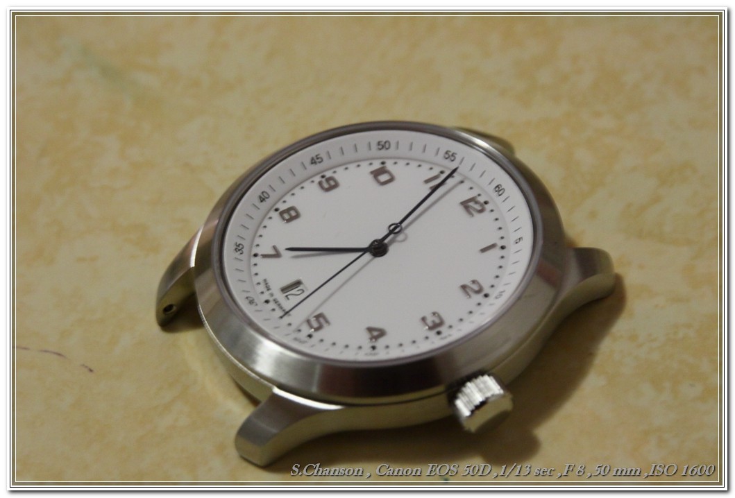

je n'ai pas attendu les autres aiguille , la fin de mon matos , j'étais trop impatient de la monter ...
le mouvement avec les aiguilles , putain que c'est dur de bien les monter , et ce n'est qu'après avoir tout refermé que j'ai vu que l'aiguille des heure était tordue , vu que la glace est montée en force (mes 110kg ont été nécessaire pour la fermer :shock: :shock: :o , l'ouverture risque d'attendre ...
posé sur la carrure
après m'être réelement assis dessus , verre contre le sol , un pied de chaise appuyant sur le fond ... 110kg j'vous dit !!!!
le mouvement en attente d'une vis pour le caler au fond et encore une galère , les vis de fixation récupérer sur les Parnis/Marina sont trop longue !!! je n'ai put en monter qu'une sur les 2 :?
enfin une photo net ! j'ai réussit a couper la vis de la couronne pil poil , un sacré coup de pot ... le 3ieme raccourcissement a été le bon , la couronne se visse , règle et remonte , du bonheur ! :mrgreen:
Hooo le beau bleu ...
Seb , un homme heureux et pas peu fier 8-)

C'est quoi la galère avec les aiguilles ? Moi qui n'y connais rien et qui ne s'y risquerais surtout pas, je pensais que ça s'enfilait sur l'axe… c'est pas si simple donc ? :|
Re: Home made , c'est parti !
Messagepar ciccou » 12 Sep 2010, 18:38
Salut
Pour les aiguilles je ne sait pas mais le bleu est hyper changeant , il est noir sauf reflet qui le font apparaitre bleu , c'est bien plus profond que sur les photos .
Tout comme l'angle ( que j'ai rectifié ) sur l'aiguille des heures .
La mise en place est vraiment un moment chaud, faut aligner les aiguilles des heure et des minute et caller le tout pour que ça change de jour a minuit (10h sur ma montre ...)
L'opération la plus délicate au final ...

si on résume les opérations chaude sont :
- changement du disque date (une plaquette a défaire , loupe et micro tournevis obligatoire ) , sueur garantie .
- montage du cadran sur le mouvement , ces petites patte sont vraiment minuscules !!!
- montage des aiguilles , le moment le plus CHAUD , il faut y aller tout doucement sous peine de tout éclater , l'aiguille des seconde ayant le pompon , compter une bonne heure ... c'est dire !
- couper la vis de la couronne , si tu te plante faut racheter et c'est facile de trop couper ...
vivement que le reste arrive , j'ai hâte de m'attaquer a l'unitas , je me sent moins gauche pour l'attaquer .

Bien joué. Jolie montre. T'as bien assuré ton coup, bravo.
Pour les ajustements de vis de remontoir, je te conseille de te procurer des rallonges. C'est très pratique pour corriger voire recommencer en cas de pépin.
N'oublie pas le point de cyanocrylate au fond du pas de vis dans la couronne. Ca évitera les mauvaises surprises. Au démontage tu chauffes au briquet pour ramollir la colle et c'est bon.
