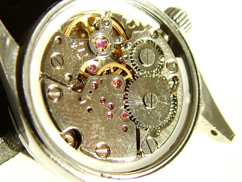

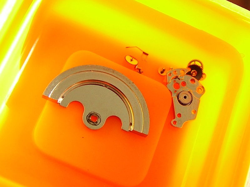

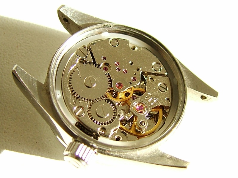

Reno a écrit:En fait, ça faisait un moment que le rotor "bringuebalait" dans le boîtier (on entendait que ça couinait)… j'ai déjà ouvert une fois la montre ; j'avais vu que l'axe flottait un peu mais je n'étais pas allé plus loin…
La montre a finit par s'arrêter (impossible de la faire repartir) du coup j'ai tout réouvert, et j'ai entrepris de démonter la platine du rotor… sauf qu'il y a plusieurs petites roues qui sont parties dans l'opération :? et je me retrouve avec tout un merdier de pièces que je serais bien incapable de remonter… pour tout arranger, je rappelle qu'on parle ici d'une montre qui doit faire 23mm de diamètre :shock: donc tout est microscopique, c'est la misère.
Et ça donne quelques chose comme la photo ci-dessous?
Si c'est le cas il suffit d'enlever les pièves en trop et ça repart. Tu te retrouve juste avec une mécanique à la place d'une automatique.
Ca à l'air assez difficile de remonter un pont de remontage automatique en tout cas.
Sur deux de mes montres (perrons) j'ai constaté que c'était un point faible. Depuis que je les ai enlevés elles fonctionnent sans problèmes.
Comme tu n'as rien à y perdre je conseille la fuite en avant. Bref, faut faire une abblation. :aras_qui:

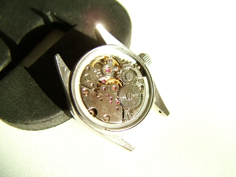

Messagepar Reno » 17 Déc 2011, 13:39

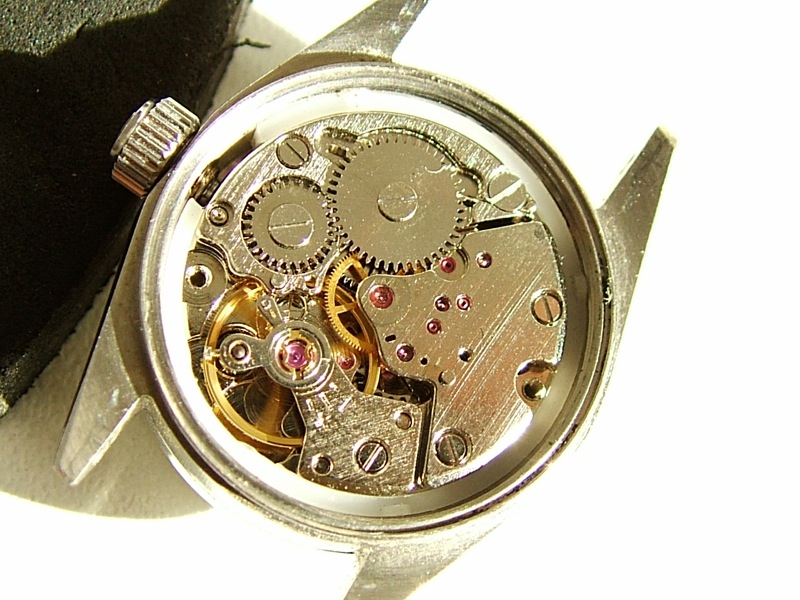

Untel a écrit:Et ça donne quelques chose comme la photo ci-dessous?
Amusant… j'ai rouvert la montre pour vérifier, je n'ai touché à rien… et elle est repartie :shock:
Du coup, je vais la surveiller aujourd'hui, voir si elle s'est bien muée en montre manuelle… ce serait toujours mieux que rester au fond d'un tiroir :D
Voilà ce que ça donne :
Pour vous donner une idée de la taille :mrgreen:
Du coup, Emma Peel vient de la récupérer… on surveille.
