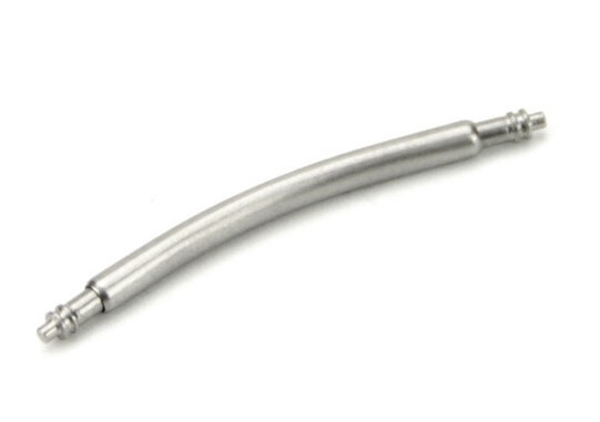

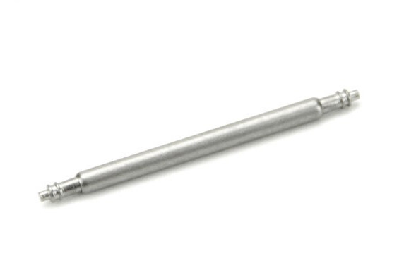

LeNissart a écrit:@ ergel : C'est une pince qui permet de courber les pompes de bracelet. Tu passes de ça....
A ça......
Certains vendeurs vendent les pompes courbées bien plus chères que les droites. C'est aussi utile pour certains bracelets métal car des boîtiers ont les trous très près du boîtier. Une pompe courbée s'installe plus facilement dans certains cas ;)
@ Reno: Oui cela marche correctement , j'ai pris celui-là :arrow: Pince à pompe ;)
Haaaaa merci pour le tuto !
Ca peut permettre aussi d'utiliser un bracelet métal qui n'est pas fait pour et qui est à un rien de pouvoir être utilisé mais les trous ne sont pas parfaitement adaptés du coup ?

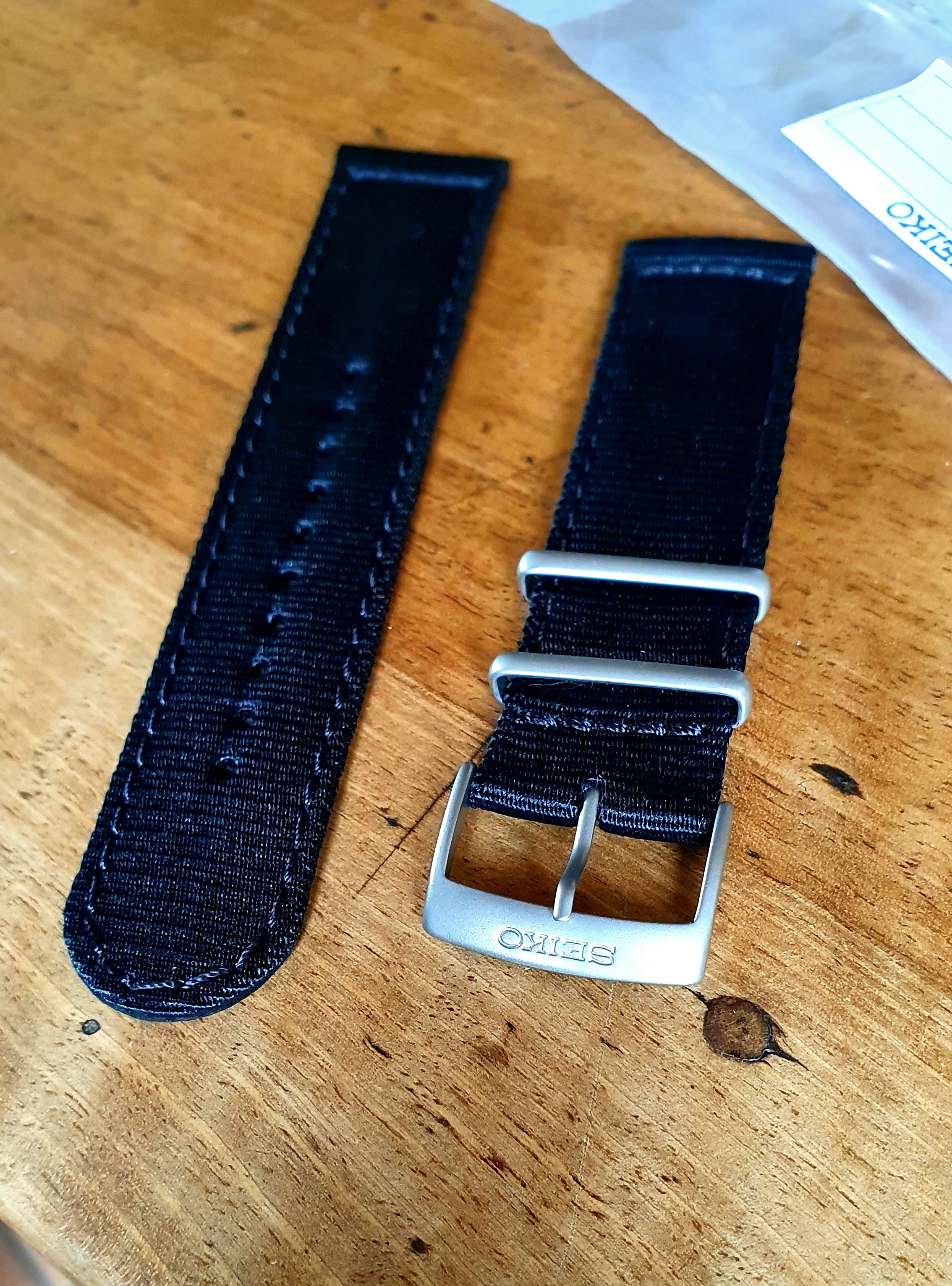

Messagepar Alligator 427 » 17 Mar 2022, 15:52
Encore un bracelet, pour ma SKX

ergel a écrit:Ca peut permettre aussi d'utiliser un bracelet métal qui n'est pas fait pour et qui est à un rien de pouvoir être utilisé mais les trous ne sont pas parfaitement adaptés du coup ?
Ah ben non. Pour un acier, le passage de la pompe est rectiligne ; tu ne pourras pas y coller une pompe courbe.
En revanche, certains bracelets sont prévus pour (avec les embouts adaptés).

Messagepar LeNissart » 17 Mar 2022, 22:41
Si Reno , avec cette pince tu peux faire une courbe plus légère qui passe dans les end-link .J'ai tester :thumbsup:
ergel la réponse à ta question est dans mon message précédent , regarde bien ;)

LeNissart a écrit:Si Reno , avec cette pince tu peux faire une courbe plus légère qui passe dans les end-link .J'ai tester :thumbsup:
Dans les embouts creux (pliés), oui ça peut fonctionner.
Mais avec les embouts pleins (percés "en ligne droite" juste pour faire passer la pompe), ça ne marchera évidemment pas.

Messagepar LeNissart » 18 Mar 2022, 11:48
Si il suffit de prendre des pompes légèrement plus fines (∅) mais bon je n'insiste plus Image
