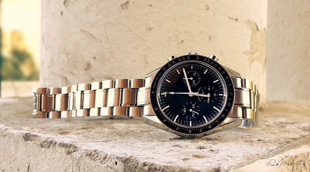

Messagepar ergel » 24 Aoû 2021, 21:21
Pas dans la boîte mais au point de relais.
Impossible de foutre ce put*** de bracelet métal... Toujours une pompe qui refuse de rester en place...
Bon j'étais pas sûr de le mettre de toute manière... Je testerai a nouveau dans 3 mois ! Image

Messagepar LeNissart » 24 Aoû 2021, 21:53
ergel regarde si cette pompe est à la bonne taille , des fois une des deux est un poil trop longue et elle ne rentre pas .Fies toi à l'entre-corne ;)

Messagepar ergel » 24 Aoû 2021, 23:04
LeNissart a écrit:ergel regarde si cette pompe est à la bonne taille , des fois une des deux est un poil trop longue et elle ne rentre pas .Fies toi à l'entre-corne ;)
Merci pour ta réponse, j'en ai essayé plusieurs, et oui il y en a qui ne rentrent pas du tout en effet.
Là le souci c'est pour un côté de la montre (l'autre j'avais réussi), il y a une extrémité de pompe qu'il faudrait réellement tordre pour qu'elle atteigne le trou de la corne et avec mes outils en carambar je n'y arrive pas, ça se tord, la pompe elle reste de marbre (une pompe costaude de 1,8mm). C'est pas hyper grave, je ne sais pas si j'accrocherai tant que ça au bracelet de la speed, enfin faudrait tester bien sûr, un prochain jour de courage :mrgreen:
Mais j'ai cherché sur le net et vu que sur canvas c'est vraiment pas mal aussi, ça lui va aussi bien qu'un cuir. Après faut trouver le beau canvas ou perlon...

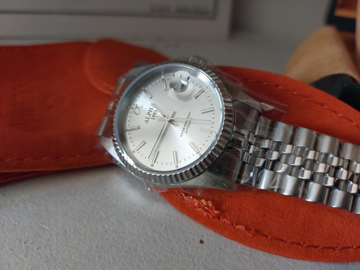

Messagepar LeNissart » 25 Aoû 2021, 11:14
ergel j'ai u le même soucis avec mon Alpha au moment de monter le métal , une galère :evil: . C'est l'ajustement end-link / boîtier qui est très moyen ;)

Messagepar ergel » 25 Aoû 2021, 12:21
Ca rassure, merci les gars !
Je retenterai, mais je me pose la question, est-ce que ça, ça ne serait pas d'une bonne aide pour enfiler les bracelets métal ?
https://fr.aliexpress.com/item/32394988 ... 2e721d4-31
Si ce n'est que 1,78 c'est trop épais pour certains bracelets métal, j'ai des 1,8 qui ne rentrent pas dans pas mal de bracelets...
Bon ça ne résoudra pas les alignements end-link / boitier, là y'a pas grand chose à part beaucoup de patience et une petite dose de chance ;)
J'ai vu des pompes convexes aussi, mais pas sûr que ça rentre dans les endlinks...
Bon allez je retente bientôt, merci pour les retours ! ;)

Messagepar LeNissart » 25 Aoû 2021, 13:17
Ses pompes doublent ne se monteront pas sur tous les bracelets , encore moins sur ceux en métal .Les petites " tirettes " gêneront et en plus risquent de bouger toute seule et se barrer . Essaye plutôt de courber un peu la pompe ensuite tu rentres un coter puis l'autre et ensuite tu la guides jusqu'au trou avec un petit tournevis ;)

Messagepar ergel » 25 Aoû 2021, 14:19
Ha tournevis pas bête, là j'utilise les trucs qu'on a avec chaque bracelet mais c'est du métal chewingumisé...

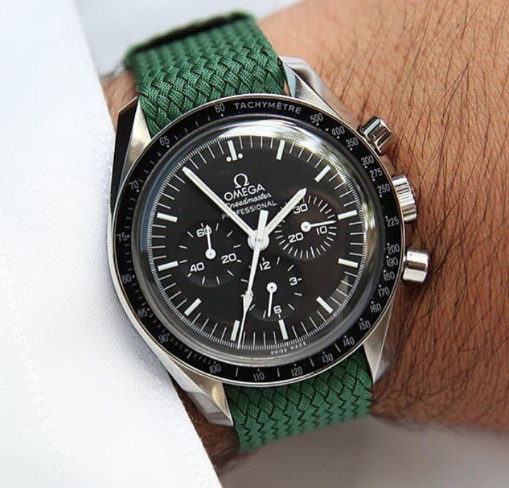

Messagepar Tictac40 » 25 Aoû 2021, 14:47
ergel a écrit:Mais j'ai cherché sur le net et vu que sur canvas c'est vraiment pas mal aussi, ça lui va aussi bien qu'un cuir. Après faut trouver le beau canvas ou perlon...
Je trouve que ce perlon vert se marie parfaitement avec le design de la Speed difus_20 et dans ce vert en particulier :thumbsup:
