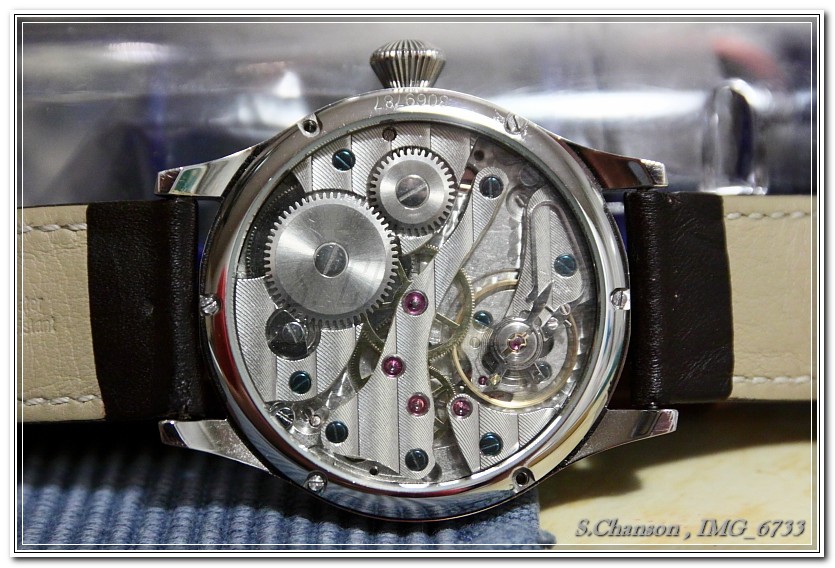

ciccou a écrit:Image
Ah oui très bien. Par contre je ne suis pas très objectif, je suis dans une phase bracelet acier comme c'est pas permis, en ce moment difus_rocker
Mark5 a écrit:C'est mes yeux ou le bracelet du fofo a lui aussi été changé ?
Non non, ça a bigrement changé ;)

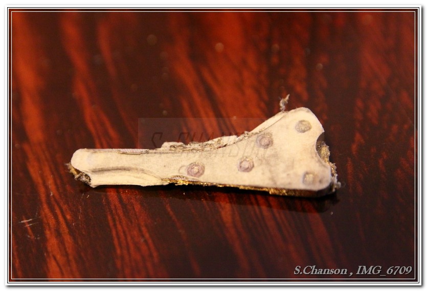

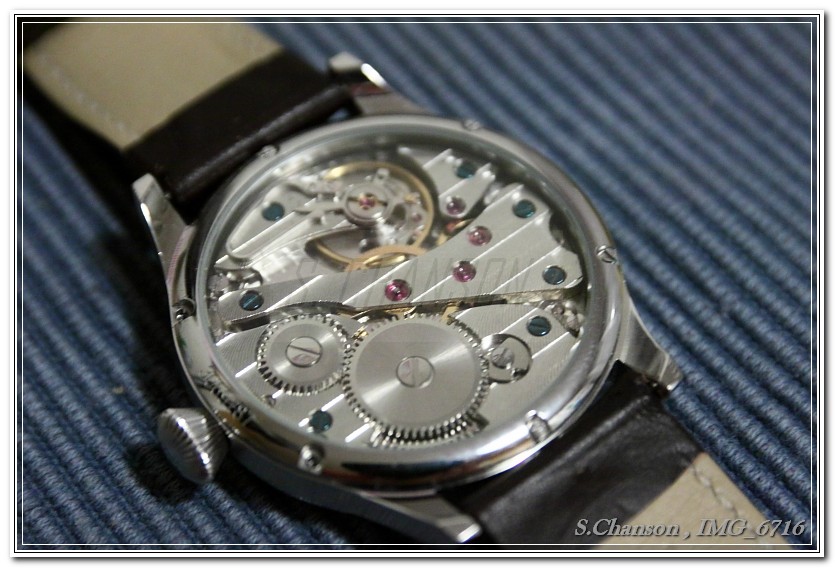

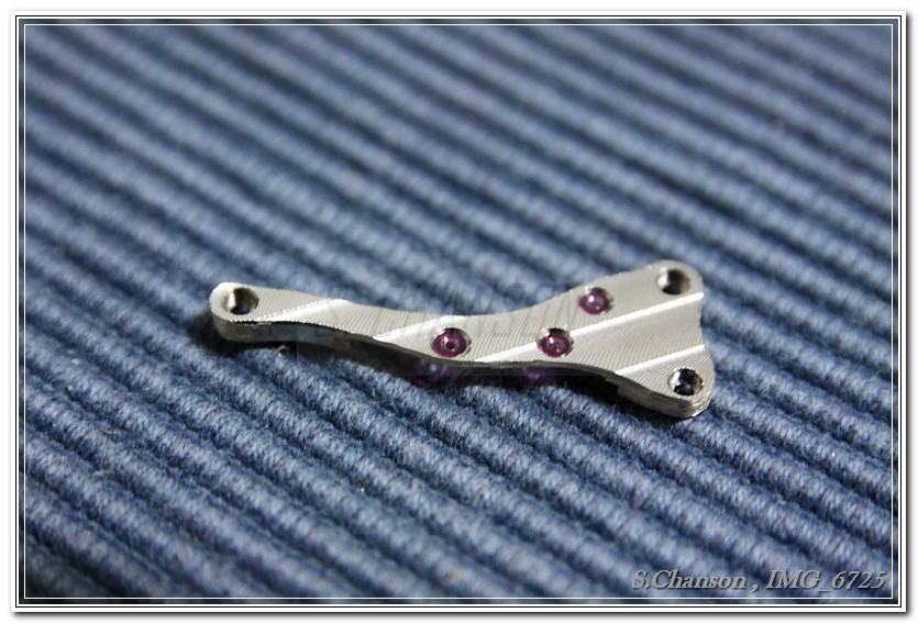

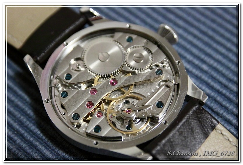

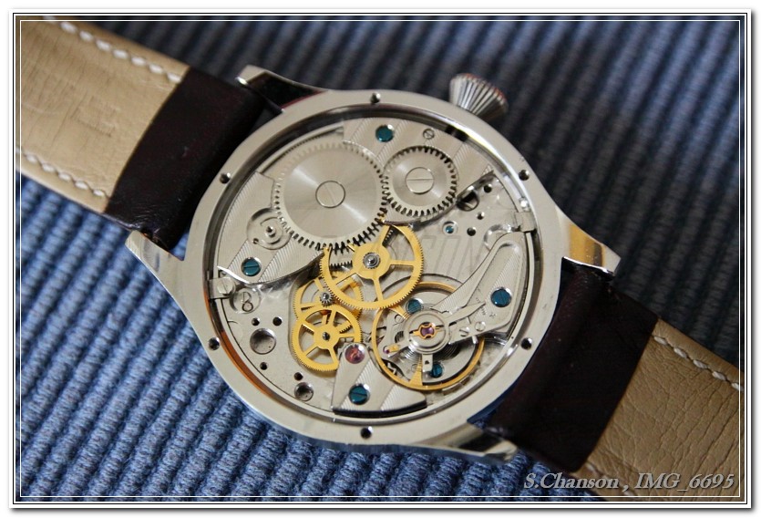

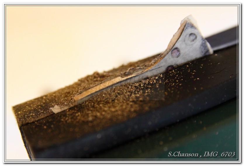

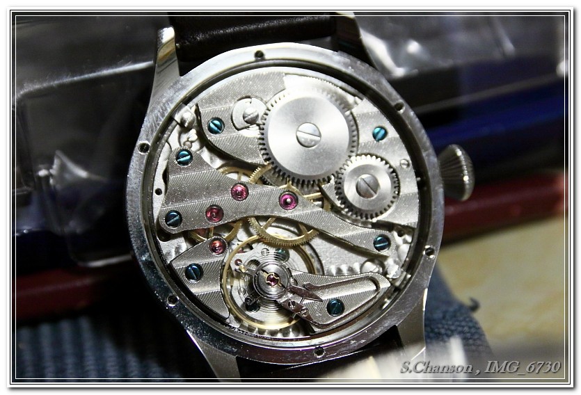

Messagepar ciccou » 07 Nov 2010, 19:24
Salut

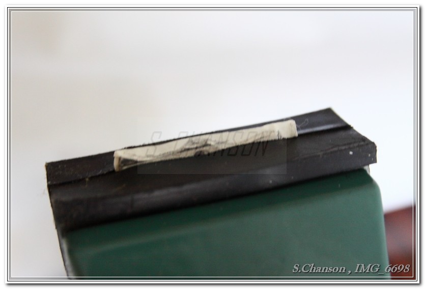

Jour de pluie = bloqué a la maison = ciboulot au rouge :banging:
"et si je retaillais un pont" :icon_gratgrat:
allez , y a pas de raison , ce n'est que du métal :idea:

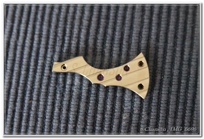

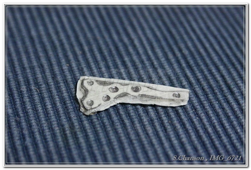

on fout a poil un des beau 6497 qui traine dans la boite a montre
on récupère la pièce a travailler

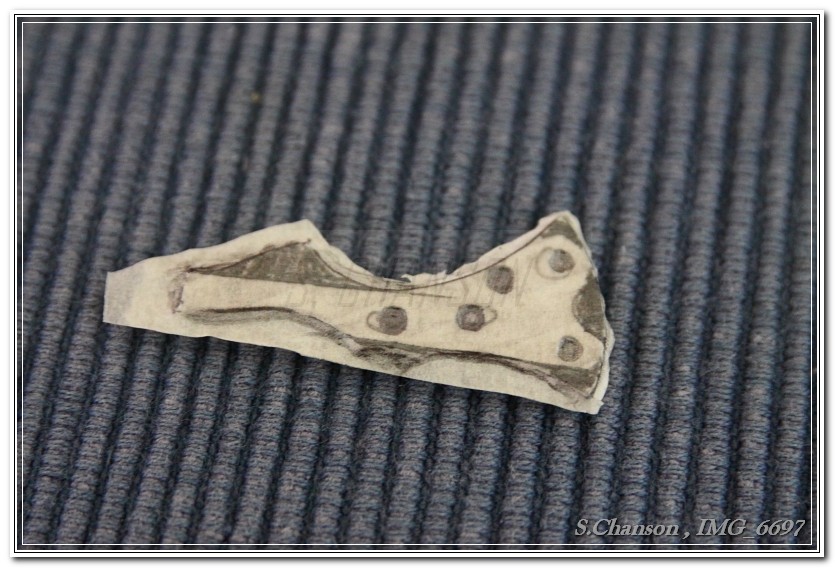

on met du scotch papier de peintre pour eviter les coups et trace ce que l'on veut faire

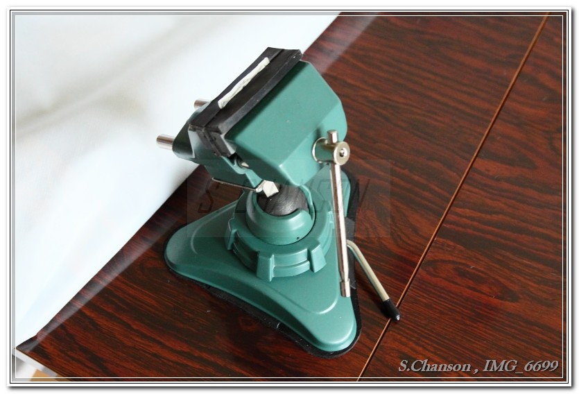

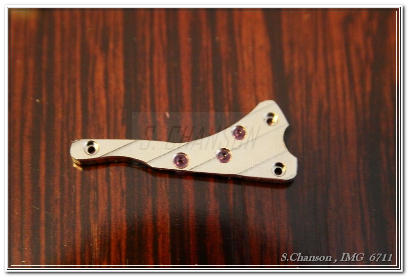

on sort un petit étau orientable a ventouse , les lime a métaux et c'est parti !

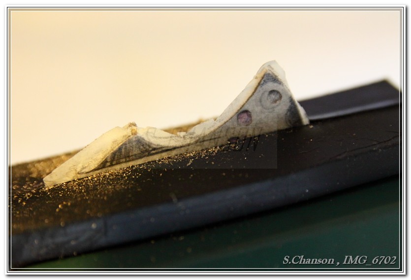

en position
gratte , gratte ...
et voila quoi on arrive
on déballe le "précieux" ...
pas trop mal , il faut ébavurer mais c'est a peut prêt conforme a l'idée
on monte , on ébavure , on remonte , on ébavure , on remonte etc ... :evil:

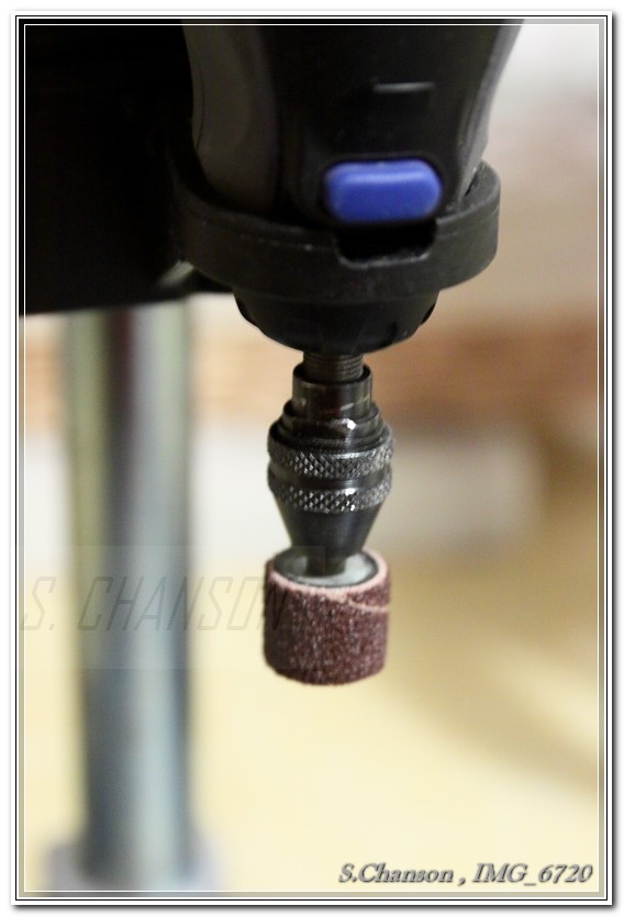

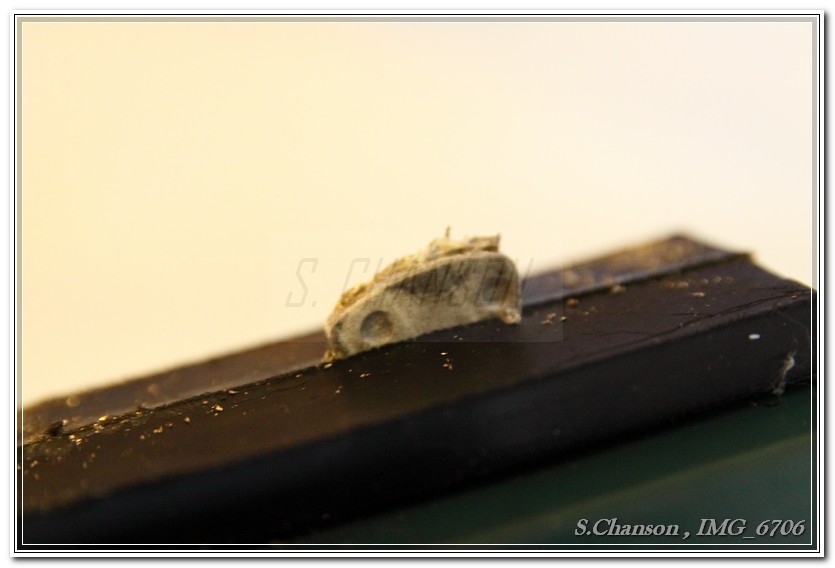

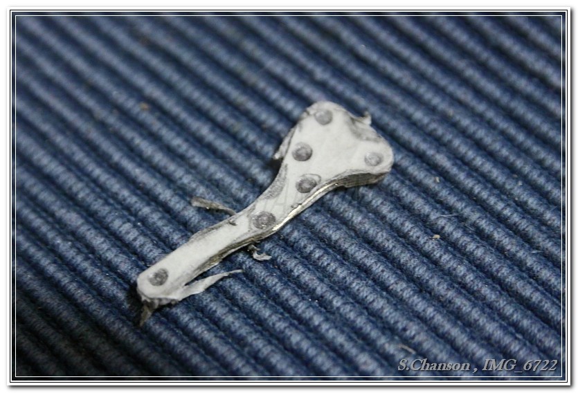

bon il pleut encore ... on continu ? car la lime c'est bien mais c'est GROS , et si on continuais ?
avec ca ?
on démonte , on met le scotch , on trace
ziiiiinnnnnnnng ziinnnnnnnnggggggggg ziiiinnnnnnngggggggg plus tard

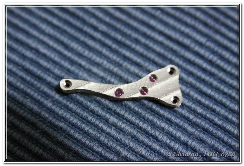

on déballe

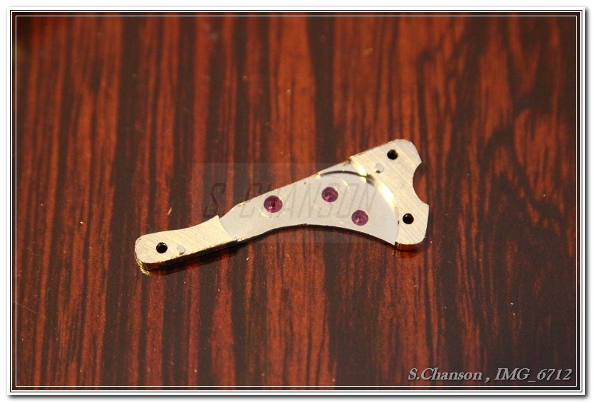

finition en directe

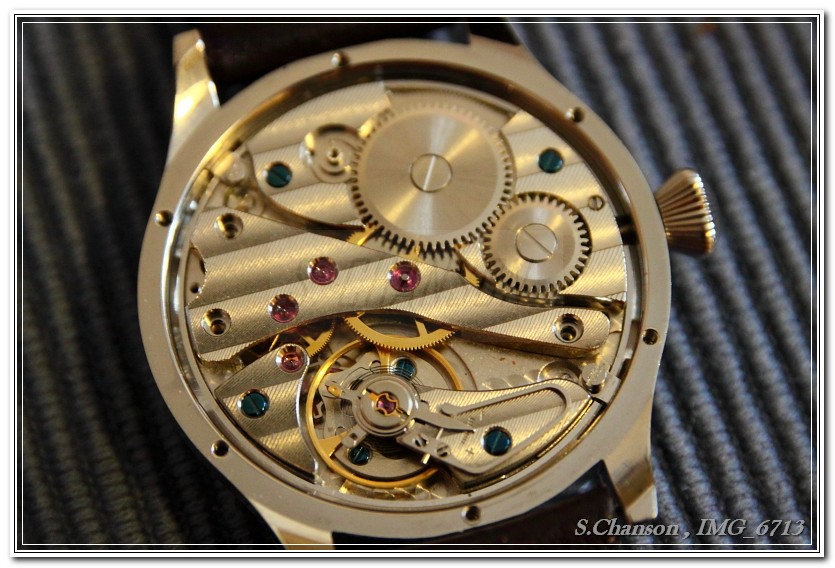

on ne peut pas faire grand chose de plus , on remonte
on referme , la montre fonctionne correctement en prime :D ;)
Sébastien

Messagepar ciccou » 07 Nov 2010, 20:41
Salut
merci :oops:
Faut dire que l'on trouve beaucoup de choses sur le net , ca aide a se lancer
bon la c'était un peu l'aventure , mes coups de lime ont légèrement tordu le pont , ca ne bougeait plus ... jusqu'à ce que je m'en aperçoive , puis ca a été la vis du cliquet anti retour qui n'était pas la bonne et qui bloquais le barillet :shock:
bref des petites aventures mais rien de terrible
et puis j'avoue , sur un mouvement a 35$ ont est beaucoup moins stressé que sur un mouvement a 100
Pour le perlage j'y pense très fort , mes découpe ont fait apparaitre de large zone vierge pas belle ... fraudais faire quelque chose ... (faut surtout que je trouve le matos pour le faire )
j'aimerais me faire les finition complète sur un UNITAS un jour (car abordable de base , délirant travaillé ) , il faut que je m'entraine ;)
