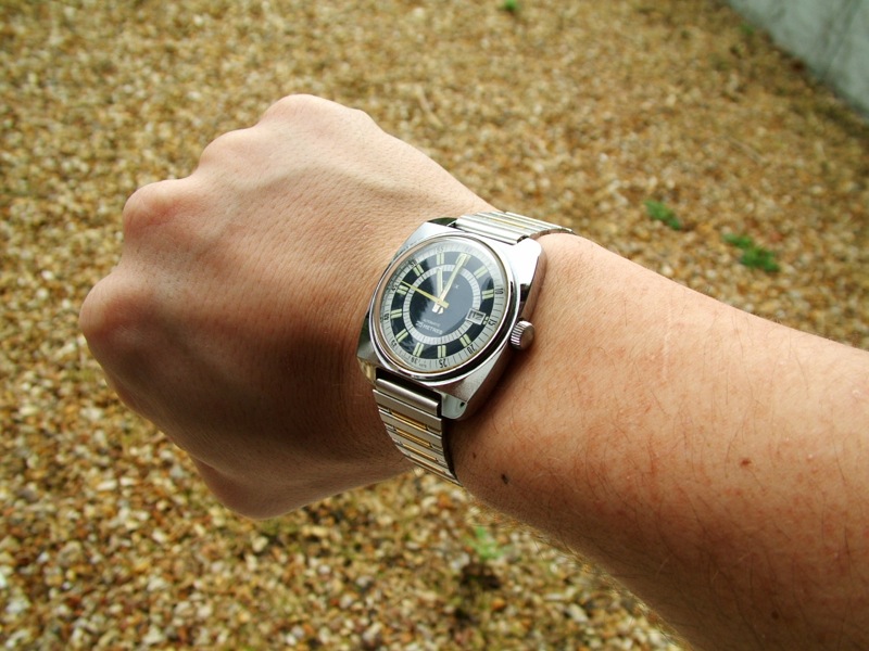

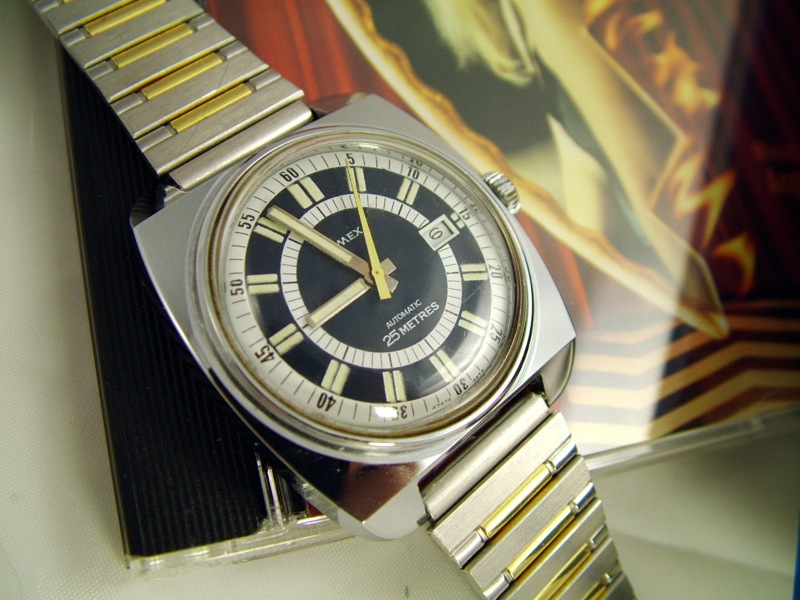

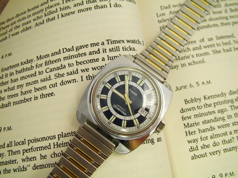

Messagepar GRONJ43 » 29 Mar 2011, 18:26
GRONJ43 a écrit:oui, avec bracelet metal rétro et blue sticks msp_thumbup ... dommage c'est une quartz :twisted:
Niarf niarf niarf :twisted:
Pas de doute ... l'originale ,TOP , msp_thumbup
d'autant que la réedition est super légére et fait plastique, un collégue en a une bracelet cuir et sticks rouge ...mais bon..ça m'va ..$45 !!! :drool:

Re: les montres en attente
Messagepar Reno » 29 Mar 2011, 18:36
GRONJ43 a écrit:Pas de doute ... l'originale ,TOP , msp_thumbup
Pour être tout à fait franc, ce n'est pas exactement le même modèle ;)
L'aïeule a des bords plus tranchants. Et elle ne pèse pas bien lourd non plus, avec son boîtier chromé ;)
cette réédition est esthétiquement sublime difus_19 (j'ai un petit faible pour la bleue) et effectivement, à ce tarif-là, pourquoi se priver.
D'autant plus que c'est bizarre, mais depuis ma journée "changement de piles" sur les montres de Madame, et la résurrection de mon ELECTRONVOLT, je crois que je suis totalement décomplexé vis-à-vis des petites quartz.
Je vais me livrer à l'expérience de la "couronne tirée" ; si ça me permet de faire durer les piles significativement plus longtemps, je me dis que dans le fond, ça ne sera pas plus problématique que de régler une mécanique inutilisée depuis un moment :thumbsup:
Bref, un achat fort sympathique, tu as eu raison ! ^_^
