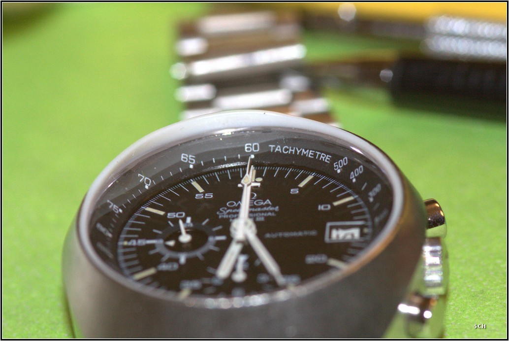

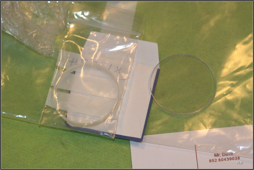

ce soir arrivage de différentes chose dont .... un saphir de 35mm x 2mm (d'origine c'est 35 x 3mm mais c'est introuvable sauf chez Ofrei a un tarif délirant)
le but est triple :
- le verre d'origine est hyper sensible et hyper exposé , sur ma montre il est neuf et a déjà des rayures , pourtant je suis soigneux :shock:
- ré-aligner le rehaut avec les graduations et aiguille , le "60" a midi pile
- camoufler les entailles faite au rehaut lors du précédent démontage :banging:

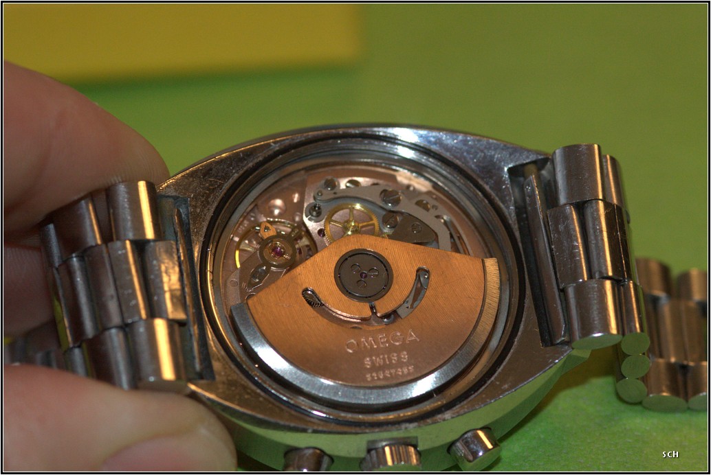

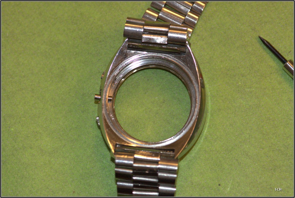

on commence , ce coup ci de la bonne façon des le départ , un tournevis derrière le rehaut et on tourne doucement mais une fois tout démonté
c'est beau ! msp_love msp_love
y a pas , on sent une certaine qualité dans ceci

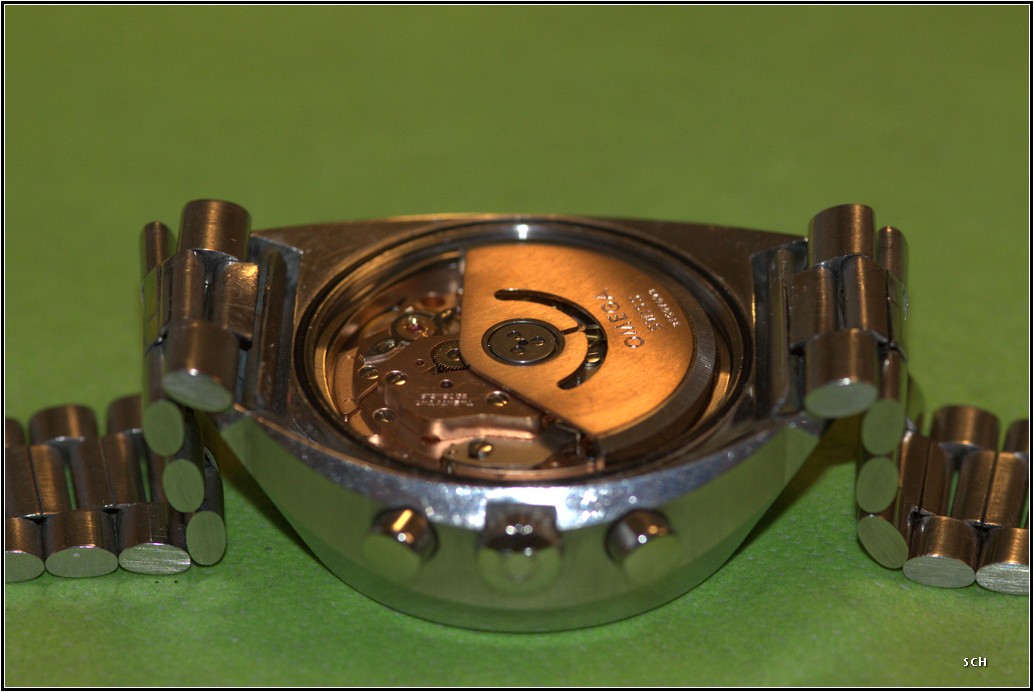

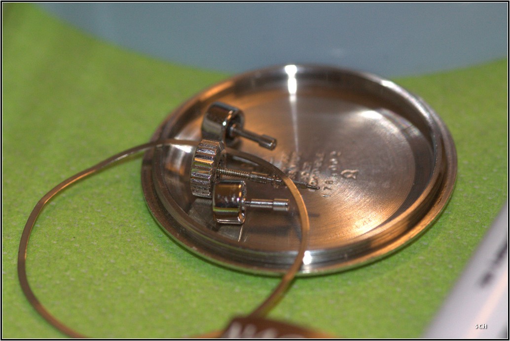

on range bien dans l'ordre , poussoir du bas , couronne , poussoir du haut
on attaque au tournevis donc
et hop , le verre est même sorti intact difus_banana

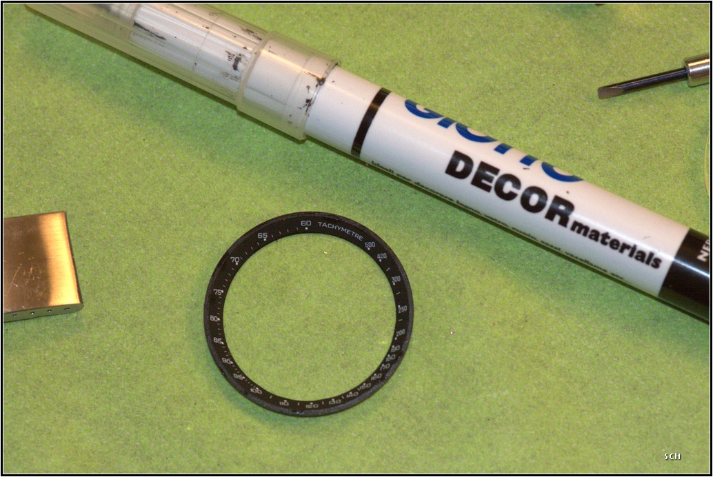

on attaque le rehaut , plein de marque a cacher
un stylo spécial "j'accroche sur tout" :mrgreen:
plus aucune trace difus_banana

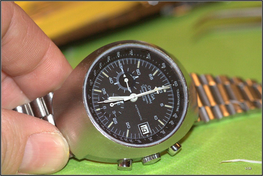

on repère bien le "60"
on pousse bien droit et zou !

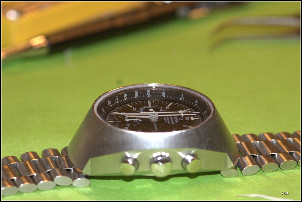

le joint a flué , comme le précédent mais c'est nickel ! difus_banana difus_banana difus_banana
on sort le gros cuter et on coupe ce qui dépasse
on vois les retouche faite sur le rehaut mais uniquement car les photos sont faite au flash , c'est invisible a l’éclairage normal

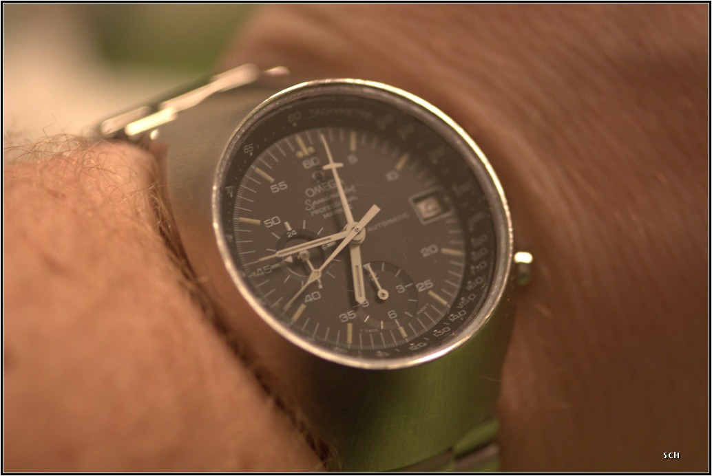

le verre est moins exposé , 1mm de moins fait qu'il ne ressort plus de la carrure , et le rehaut est aligné et sans trace msp_thumbsup :aras_qui:
