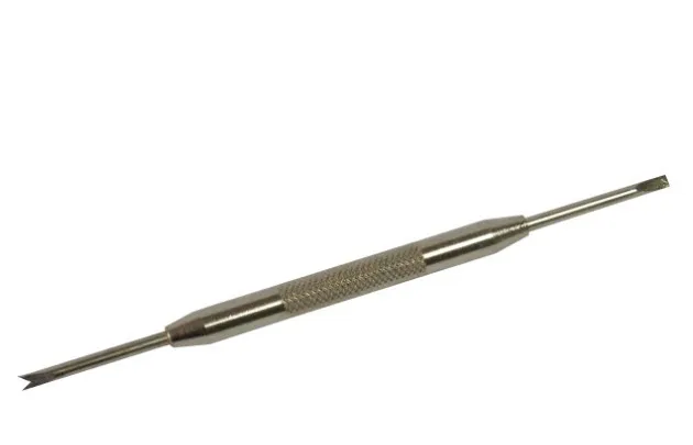

Messagepar Reno » 07 Jan 2017, 17:18
Ce sont les grosses pompes SEIKO. Encore un design défaillant de cette marque douteuse :x
Je les dégage avec l'outil à pompes fourni dans les kit de la baie (ce sont les seules pour lesquelles je l'utilise, il est trop gros pour les pompes "normales")
Re: Démonter des bracelets
Messagepar Syl78 » 07 Jan 2017, 17:21
J en ai un mais je vois pas ce que ça peut chopper tout est lisse
