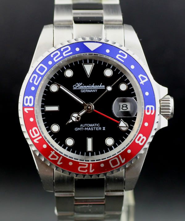

Voila mon probleme :je ne sais pas comment regler ma GMT Heinrichssohn.

À ma connaissance, il n'y a pas de GMT chez Heinrichssohn ;)
Si tu as un modèle dans ce genre :
l'aiguille est une "24h" qui tourne en même temps que l'aiguille des heures.
Pour avoir un deuxième fuseau horaire (sur 24h), tu peux tourner la lunette externe, mais l'aiguille rouge à proprement parler ne se règle pas.

En fait en placant les aiguilles sur minuit elles sont toutes syncro.
Je suis tres deçu que la grosse aiguille ne se regle pas indépendement car cela me semblait logique.
Donc c'est un peu une GMT sans l'etre non ?

Bah, c'est une demie-GMT, dirons-nous ;)
Le fait est qu'avec la lunette, tu as bien le choix d'un deuxième fuseau horaire. Et c'est ça qui compte.
En fait, j'ignore si une montre GMT doit avoir une aiguille indépendante pour se prévaloir de cette appellation :think:
Sachant que le principe, c'est :
1- Aiguille GMT sur le méridien de Greenwich (d'où le nom)
2- Aiguille des heures "normales" sur l'heure locale
3- Sur les montres comme la GMT Master II, un fuseau horaire supplémentaire sur la lunette tournante.
Donc pour une utilisation "basique", ou tu veux juste savoir si tu ne vas pas réveiller tes cousins aux States en pleine nuit quand tu veux les appeler, l'Heinrichssohn remplie parfaitement son rôle :)

appelons ça une Dual-time - comme la Gaz14 :ugeek:

Je complète les explications précédentes avec une petite vidéo de ma Heinrichsshon.
Il n'y a pas de commentaires mais il suffit de suivre ce que je montre du doigt.
En bref, c'est la rotation de la lunette qui te permet d'avoir une fonction GMT, indirectement.
