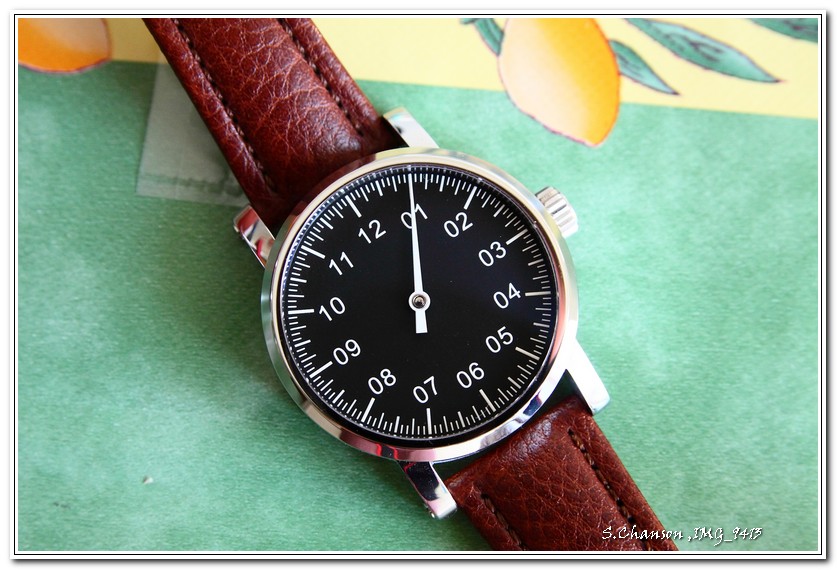

Lors de la réalisation de la seule mono-aiguille que j'ai eut a faire j'ai fait les même modif :shock:
canon long pour les heures car effectivement sinon l'aiguille est trop collée et par contre méthode one-againe pour la petite seconde : un coup de dremel et zou , en 5s il n'y a plus rien msp_thumbsup
un ptit coup de timegrapher et tout dans la boite
le mouvement , bien moins joli je le reconnais que leur UNITAS
ont vois bien que l'aiguille des heures est décollé
ps : le bracelet n'est la que pour illustration .
de mémoire :
boitier : 95E
cadran + aiguille: 20E
mouvement : suivant ce que vous prenez ;)

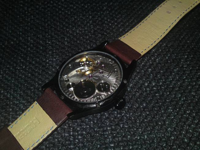

J'ai exactement le même mouvement sur ma Pilote stérile...

Touffe a écrit:J'ai exactement le même mouvement sur ma Pilote stérile...
Si tu parle de cette pilote alors oui c'est le même mouvement:

Messagepar Touffe » 05 Aoû 2011, 07:40
8-)
Oui, c'est celle-la !!!
