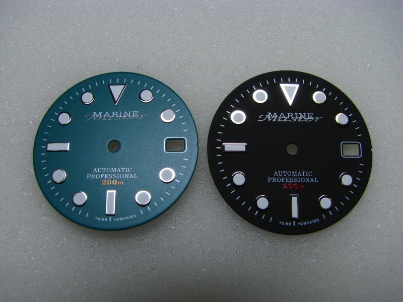

bon c'est un peu une constante chez moi je suis toujours plus ou moins mollement a la recherche de la gmt ultime. et au hassard de mes surfs je tombe la dessus
alors oui ca me plait ca reprend une parti des codes de la gmt master sans etre un pompage complet donc ca me botte pas. par contre je trouve que le prix pique un peux pour des pieces chinoises.
630 euros sans les frais de ports et la douane.

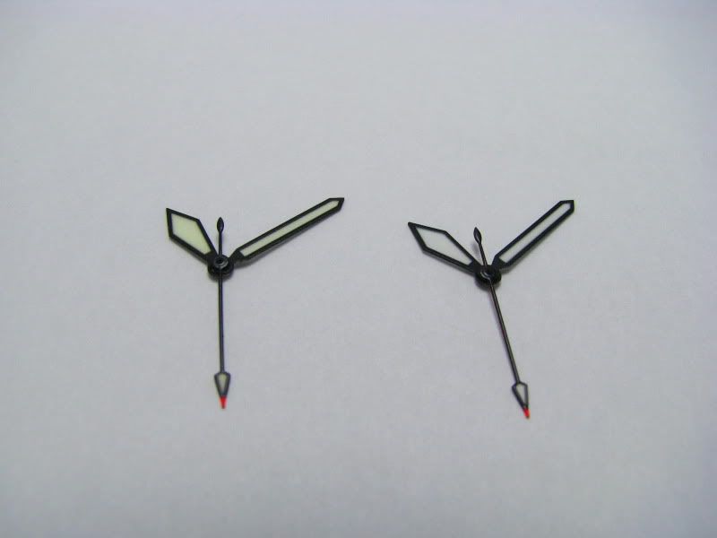

ma question et donc la suivante i je part sur la base d'une gmt parnis pensez vous que l'on puisse trouvez un resultat approchant. faut deja reussir a mettre la main sur les aiguilles chose que je n'ai pas reussi a trouver.
un gentil moddeur normal serait t'il prets moyennant retribution a me faire le montage si je trouve les pieces.
Re: question pour les pros du mod
Messagepar e29ville » 09 Aoû 2015, 15:54
Pour faire court la question est elle ou trouver ce genre d'aiguilles?
Je me suis déjà moddée une Alpha et une Parnis. La seule difficulté est de trouver des cadrans. De mémoire, 31mm pour les Parnis

Pour les aiguilles, Raffles-Time-Machine sur la Bay. Utiliser les mots clefs: Milsub, Sword ou Seamaster.....Penser à préciser DG2813 sinon il envoie des aiguilles pour mouvements ETA. Pour l'aiguille GMT, autant garder celle montée sur la Parnis (ou Alpha).
Pour les cadrans, hormis ceux de 28,5 ou 29mm que l'on trouve partout, je ne connais aucun fournisseur de cadrans de 30 à 32mm. Moi j'utilise toujours des cadrans sans fenêtre date à cause du montage lefty (gaucher).
Amicalement, Erik (Estoril 35°C)

Je confirme, pour les aiguilles, raffle-times est un bon fournisseur!
Sinon ils ont aussi un site internet en dehors d'ebay (raffletime.com ou qque chose comme ça) où ils vendent aussi des cadrans...Mais en 31mm il n'y (de mémoire) que des "oméga-like"...

Je pense aussi que le principal tracas va venir du fait de trouver un cadran de 31mm ce qui est au-dessus de la dimension généralement dispo chez ces revendeurs..
