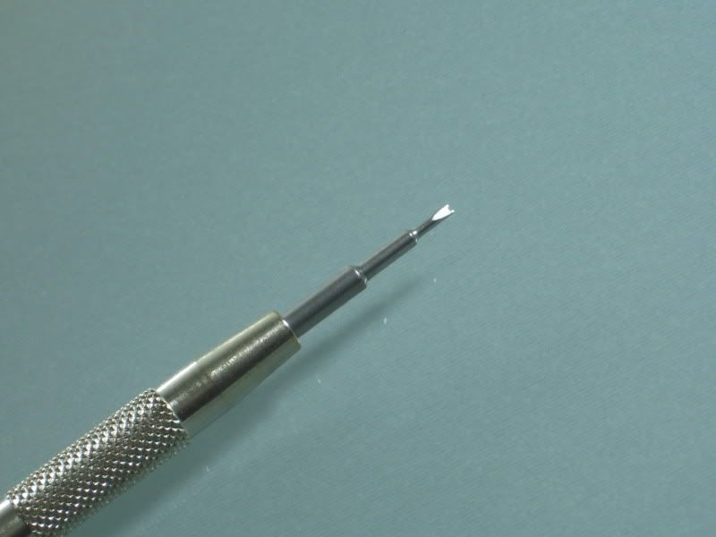

Je reviens vers vous parce que pour la 1ère fois de ma vie, je n'arrive pas à enlever les pompes d'une montre, à savoir ma nouvelle Steinhart Ocean One.
Je souhaite changer le bracelet métal pour un nato préalablement acheté.
Or, pourtant muni d'un brucelle, je n'arrive à rien. Je vais finir par tordre les goupilles. :(

Arf ! Je n'ai jamais eu de problème sur mes Steinhart, je pense que c'est surtout le bon outil qu'il te manque !
Perso j'utilise un Bergeron avec deux embouts pour démonter les pompes, un gros et un plus petit pour s'adapter parfaitement.
Je déboite le premier côté de la pompe puis le deuxième tout en tirant un peu vers moi et ça vient tout seul.
Il faut bien attraper la pompe, tirer vers soi et faire bouger un peu le bracelet pour déboîter...

C'est peut être dû à la qualité de tes outils qui ne sont pas assez bon sans doute.
Il faut vraiment ne pas lésiner sur le prix des tournevis car Steinhart, les vis sont ajustées très serrées dès l'usinage archi précis. Pour éviter que les vis se barrent, chez Steinhart, ils mettent sur le pas de vis un produite blanc crayeux dont le but est d'assujettir encore plus fortement les vis pour qu'elles ne se dévissent pas facilement....
Les pompes, c'est pareil, il faut un outil à pompes Bergeon, et on a très peu de place pour compresser les pompes, donc y aller comment dire, "doucement mais fortement" pour éviter que cela ne grippe et se barre en rayant le bracelet....

Merci les gars. Je vais remiser mon outil pour aller acheter ce qu'il faut demain...

Bonne idée, j'ai l'outil bergeon car je change souvent de bracelet sur mes montres et je ne suis pas deçu.
Avant j'avais un outil plus bon marché et il était moins bien usiné, son utilisation était à risque.

pareil, j'ai commencé avec du "pas cher" et au bout d'un moment j'ai investi dans le Bergeon, et y a pas photo :veedub:
plus aucune pompe me résiste je suis le roi :twisted: :TFR268:

Bergeon acheté hier...
J'ai quand même pas mal lutté pour enlever la 1ère pompe, jusqu'à ce que je comprenne qu'il n'était nullement besoin de faire sortir entièrement la 1ère pointe de la pompe (us r ma montre, c'est impossible). Il faut juste la sortir légèrement puis attaquer directement la seconde extrémité.
Et là, tout vient d'un coup. Pour la seconde pompe, j'ai mis moins de dix secondes.
