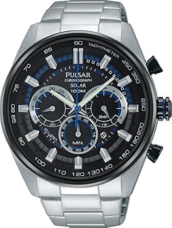

Bonjour je viens d'acquérir aujourd'hui ma montre solaire PX5019X1 de chez pulsar,
A l'intérieur du cadran de cette montre , il y a 3 cadrans ( Heures / Minutes / Secondes ) mais l'aiguilles des minutes ( dans le petit cadran ) reste sur 60 et ne bouge pas alors que celle des secondes ou des heures marche.
Que faire , rien est écris à ce propos dans la notice.

Si je ne me trompe pas la montre en question est un chrono. Celle ci-dessous. C'est bien ça ?
Sur un chrono l'aiguille des secondes "normales" se trouve dans l'un des sous-cadran, à 9h.
Le sous-cadran des "heures" dont tu parles (à 3h) est en fait un indicateur "24h".
PAR CONTRE, le sous-cadran des "minutes" dont l'aiguille reste fixe concerne le fonctionnement du chrono et seulement celui-ci.
Donc il est normal que l'aiguille ne bouge pas tant que le chrono n'est pas activé par les boutons pressoirs. (celui du haut d'abord)
