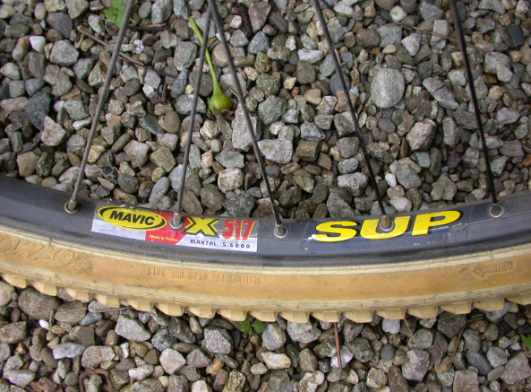

ses jantes sont des Mavic X 517 avec moyeux Sachs Quartz :veedub:
du coup j'ai les V-Brake qui manquent pour le 720, et j'ai des jantes haut de gamme, meilleures que les 217 :TFR268:

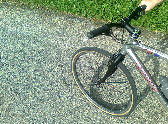

bref, cet après midi je me suis occupé du 720, j'ai récupéré sur le 550 la fourche rigide, la potence et le cintre, les pédales auto Time Attack, montés les pneus route sur les Mavic 517, installé les V-Brake XT, huilé les cables, réglé tout ça, récupéré la selle du FS 600, et enfin j'ai fait un gros nettoyage (cadre, plateaux, dérailleurs, chaine, ...)
j'ai du virer un kilo de chatterton autour de la base droite, dessous y avait les reste du protège-base d'origine (white spirit pour tout éliminer), et j'ai remis un scotch épais à la place
et puis j'ai remonté sur le 550 la fourche Rock Shox Mag 21 (la référence de l'époque, air-huile, j'avais conservé l'embout et j'ai pu la regonfler, efficace comme au 1er jour :shock: :D ), ainsi que sa potence et son cintre d'origine, remis les grips Oury (spéciale dédicace Babble ;) ), les pédales plates du 720, il me reste à récupérer la roue arrière et à la remonter et je pourrais vous le présenter dans sa configuration d'origine ;)
et après tout ça j'ai pu aller essayer ma nouvelle monture :TFR268:
j'ai fait un ptit tour rapide, et bah y a pas photo, ça tabasse, le cadre alu c'est hyper rigide, on sent le moindre petit gravier sur la route, mais quel bonheur msp_thumbsup msp_love
j'ai un vélo plus rigide et plus léger (une dizaine de kilos) :veedub:
le groupe Shimano XT c'est que du bonheur, les vitesses passent rapidement et précisément, les freins j'adore aussi, pas une vibration, pas un bruit, hyper facile à doser, et quelle puissance msp_love
les jantes ont pas un pet de voile, les roulements pas de jeu et pas de résistance, impressionnant :icon_respect:
bref je suis hyper heureux de mon vieux 720, et content qu'il reprenne du service après des années à moisir dans une cave :TFR268:
je pense que je vais peindre le tube de selle en noir (et peut être changer la selle) :icon_gratgrat:

Messagepar Danlam » 10 Juin 2015, 22:58
A part la gourde t'as tout bon il est vraiment chouette je trouve , ça claque, respect !

Danlam a écrit:A part la gourde t'as tout bon il est vraiment chouette je trouve , ça claque, respect !
ha putain je savais que t'allais me faire la remarque :x
bon ok j'ai eu la flemme de remonter à la maison chercher la klean kanteen alors j'ai pris le bidon qui trainait dans le garage mais j'ai honte je le referais plus pardon :oops:
