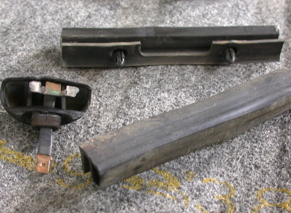

je vous présente le hayon de ma GT, tout vilain tout attaqué par la rouille, le becquet tenait à peine, il s'est enlevé quasi tout seul !
du coup j'en ai filé un en meilleur état au carrossier, mais maintenant il faut récupérer la vitre
les faisceaux tout déchirés (j'en ai 2 autres comme neufs)
enlever la vitre est un jeu d'enfant, par l'intérieur, par contre il faut la sortir par le haut (en bas y a les prises pour le dégivrage)
mais qui dit sortie par le haut dit rentrée par le haut, or sur la GT il y a le becquet, et lui il tient bien, j'ai pas envie de tout arracher, du coup comment faire ?
la solution ? j'ai tordu les pattes du dégivrage, avec 2 pinces, une qui maintient la patte bien fixe au niveau des soudures, et l'autre qui la tord
ensuite la ficelle qui va bien glissée dans le joint, un peu de graisse silicone et :
malheureusement ensuite en retordant les pattes afin qu'elles rentrent dans le hayon j'en ai pété une :cry2:
- du coup je pense qu'il va falloir une soudure à l'étain pour refixer la patte :icon_gratgrat:
faisceau gauche installé, nickel
et j'ai remis le moteur d'essuie glace, le gicleur de lave glace, ainsi que le faisceau pour l'éclairage des plaques
