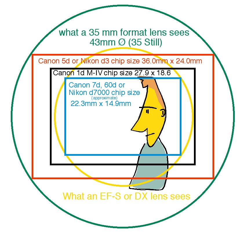

Messagepar babble » 17 Avr 2015, 12:08
Bonne explication.
En fait, ça dépend des capteurs utilisés.
Dans les reflex haut de gamme, on utilise un capteur de 24x36mm, qui fait la même taille que le film argentique de l'époque. Ces "grands" capteurs sont appelés "full frame" ou "plein format"
Dans les reflex entrée et moyenne gamme, les capteurs sont des APSC, ils sont plus petits que 24x36mm. Par conséquent, ils ne pourront pas, avec le même objectif, capter le même angle de faisceaux lumineux qui entrent par la lentille. L'angle sera plus fermé, puis que le capteur sera plus petit. Le rapport de réduction chez Canon entre APSC et FF est de l'ordre de 1.6.
Les images ci-dessous montrent le résultat en fonction des différents capteurs avec la même scène à photographier, même sujet, même distance, même objectif.
Ca veut dire que les objectifs que tu possèdes, Fred, auront une longueur focale virtuellement 1.6 fois (environ) plus grande que ce qui est inscrit dessus, comparé à du 24x36.
Du coup, tu seras bien équipé en focale moyennes et longues, mais tu devras racheter un objectif de courte focale pour les grand angles et les scènes courantes. Un 18-55 ou équivalent, qui correspond grosso merdo à un 28-85 en argentique. Avantage : c'est pas cher. Inconvénient : ça recouvre beaucoup de focales que tu possèdes déjà. Perso, je partirais sur un 10-20mm (plus cher, mais beaucoup + de possibilités, notamment paysages, architecture, et scènes de vie rapprochées.

Messagepar Gér@rd » 17 Avr 2015, 12:54
Babble a tout bien résumé ;)
En fait on est obligé en numérique de tout ramener à des "équivalent 24x36" parce qu'il y a tellement de tailles de capteurs différentes (surtout pour les compacts) qu'autrement personne ne s'y retrouverait plus...
Pour en revenir aux optiques que tu possèdes déjà, le 28-70 "f4 constant" est un excellent objectif tout a fait interessant de réutiliser sur un boîtier numérique Pentax APS-C. J'en ai un que j'utilisais du temps de l'argentique et je m'en sers sur mon K5 et il a un excellent piqué et un très beau bokeh (le "rendu").
Par contre ton 28-70 va devenir (au niveau angle de champ) l'équivalent de ce qu'aurait donné grosso-modo un 42-105 sur ton MZ5n. En télé, 105 c'est parfait (portraits par ex.) mais 42 c'est pas grand angulaire (plutôt "focale normale élargie"). Pour des tas de choses ça passe très bien, par contre pour d'autres (grand paysages par ex.) tu risque de trouver ça trop juste.
Le plus simple c'est d'acheter avec le boîtier (que ce soit K5, Kr ou autre) le zoom transtandard de base de Pentax (le 18-55) qui est très peu cher (tout en ayant des performances honnêtes) et couvre la plupart des situations. La position 18 donne un équivalent 28mm (en 24x36) et correspond donc a un bon "grand angulaire" passe partout.
