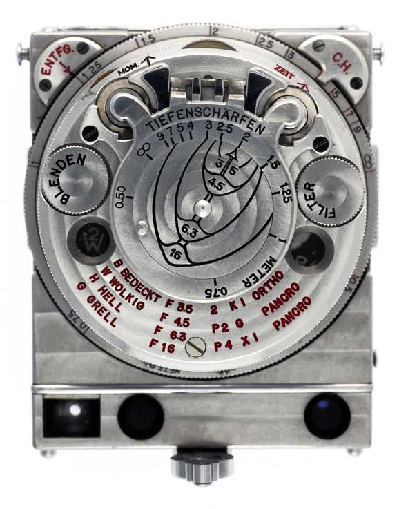

Et à quoi ce bidule ressemblait-il ? Eh bien, à un magnifique croisement entre un appareil photo et une montre à complications :
Crédit photo : E. Carlhan
Avec le bouchon d'objectif en place, on voit bien les finitions signées J-LC :
Vous remarquerez que les inscriptions sur cet appareil sont en allemand. En fait, il existait aussi une version en français (ici avec le pare-soleil déployé) :
Crédit photo : Sylvain Halgand

Gros plan sur l'objectif, entouré par les molettes pour régler le diaphragme et pour mettre en place les filtres incorporés ; les deux gros boutons chromés sont les déclencheurs :
Crédit photo : submin.com
