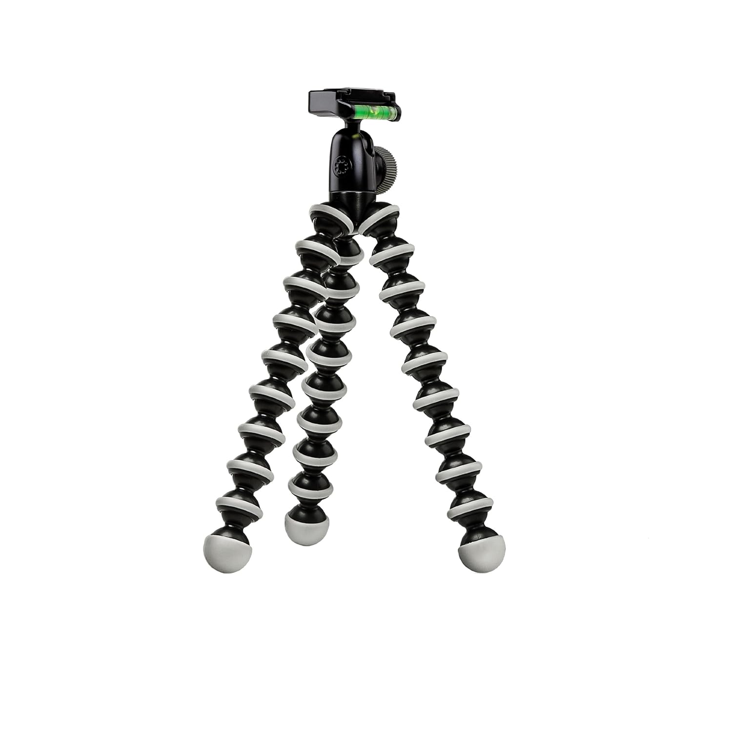

Sinon… A pas cher…
Un petit pied souple genre gorilla pod (bien pratique)
Et un appareil d'entrée de gamme dans les 80 / 100 euros marche bien !
Comme le dit le patron les "zoom" sur les petits capteurs, le résultat c'est assez étonnant…
