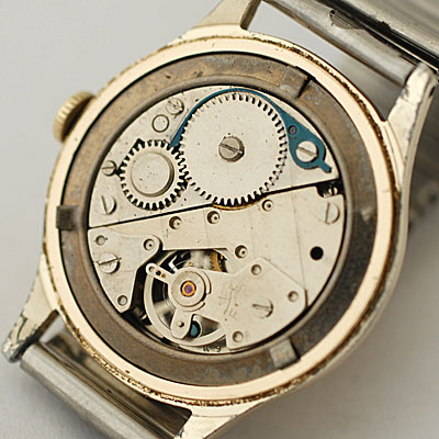

Questions aux spécialistes :
J'ai trois mouvements comme celui-ci :
Démontés, nettoyés, que je ne parviens pas à remonter correctement.
Une technique particulière ?

Messagepar sbig77 » 02 Fév 2014, 09:41
C'est quoi qui te pose problème ? Le pont de rouages.
sbig77
Messages: 6654
Re: Atelier bricolage
Messagepar Amphibia » 02 Fév 2014, 13:16
Il est difficile de bien placer l'ancre, et quand c'est fait, les roues bloquent.
Je me demande si elles sont bien placées et s'il y a une bonne méthode pour mettre l'ancre ?

Messagepar sbig77 » 02 Fév 2014, 15:53
C'est étrange comme symptôme, j'en avais remonté un il y a quelques semaines mais je ne me souviens pas avoir et le même problème.

Messagepar sylvain35 » 02 Fév 2014, 20:16
Avant de monter l'ancre, je vérifie que tout le reste du mécanisme tourne libre, nickel, est propre... roue par roue, puis le train... le balancier a été vérifié avant, également. Ton ancre, seule, elle tourne facilement (elle bascule, quoi) ? Vérifie s'il n'y a pas de pivot tordu ?
Ensuite, je met l'ancre dans son pivot, puis je check que les goupilles ne sont pas dans la roue d'échappement, monte le pont, puis j'arme, et en faisant basculer l'ancre de chaque bord l'échappement doit défiler... si ce n'est pas le cas, je vérifie les pivots du balancier, ses rubis, poussière... je n'huilerais qu'ensuite.
Courage, tu vas trouver ! :blob8:
