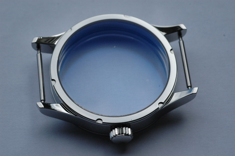

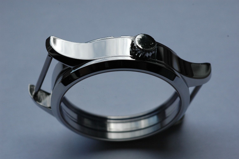

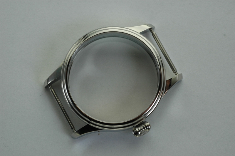

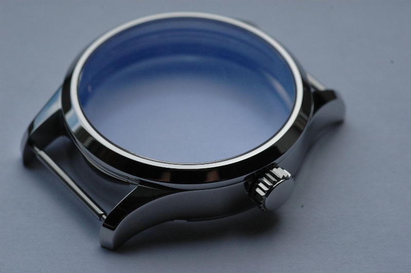

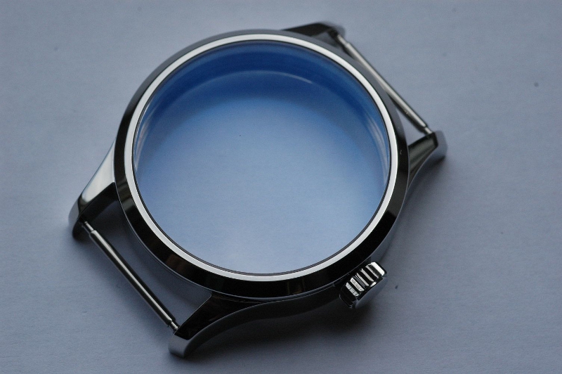

Messagepar narayama » 22 Mai 2012, 18:32
Je viens d'avoir une réponse de Roland qui me dit que les boitiers sont disponibles.
Voici quelques photos (Crédit R. Kemmner)
