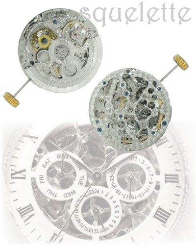

Ensuite pour le mouvement ça sera un mouvement automatique 2196 Seagull qui ressemble à ça :
J'aime bien le coté squelette et les 3 complications, parce que si j'en fait une seule, autant qu'elle soit compliquée msp_lol
