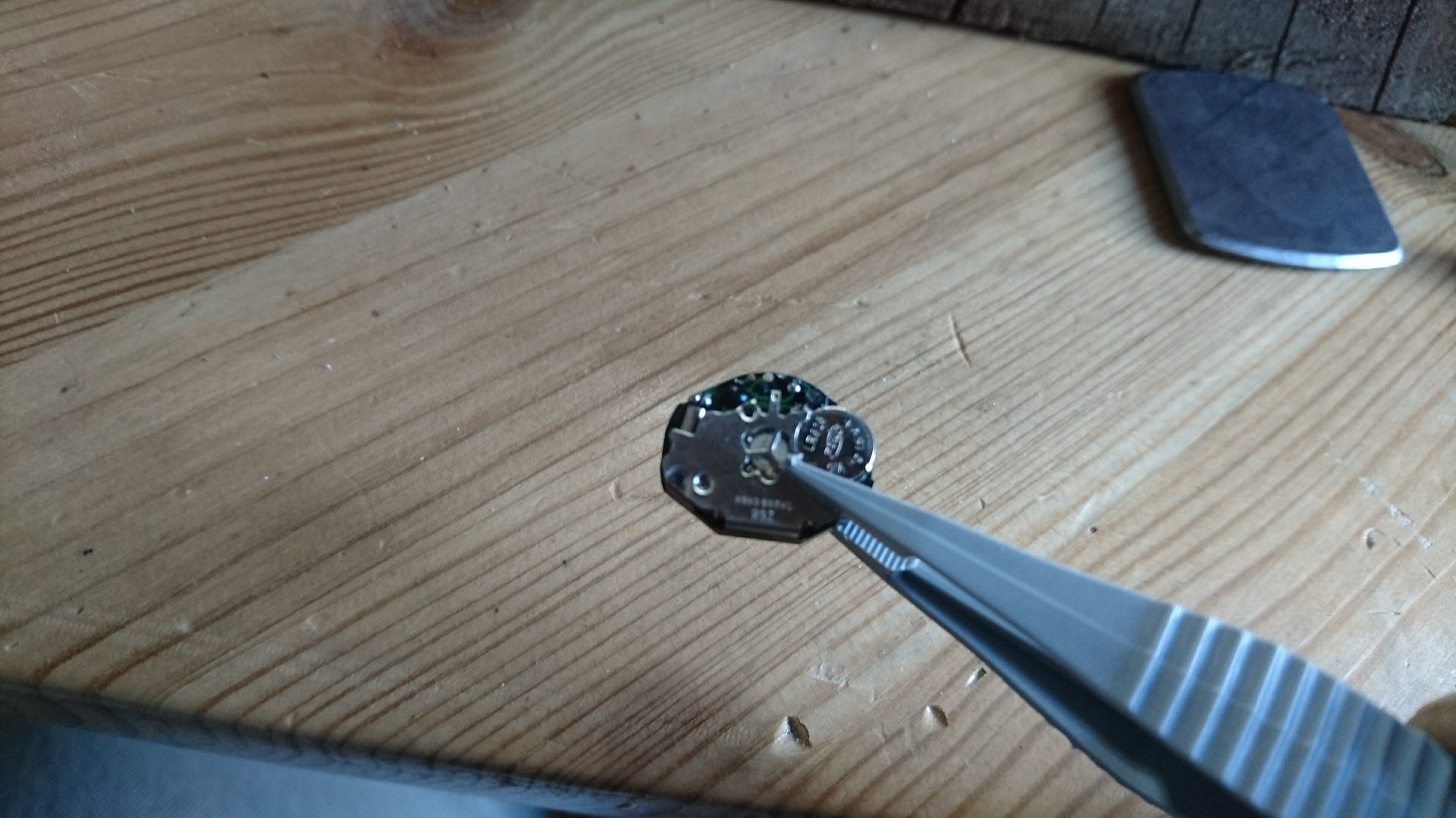

Arrivée aujourd'hui après 4 petites semaines d'attente.
Je le savais à la commande elle était atteinte d'une grave pathologie... msp_sleep
J'ai courageusement décidé d'opérer et
d’extraire la tumeurs :mrgreen: :mrgreen: :mrgreen:
Après 20 min d'opération elle c'est réveillé avec un cœur tout neuf.... :koggy:

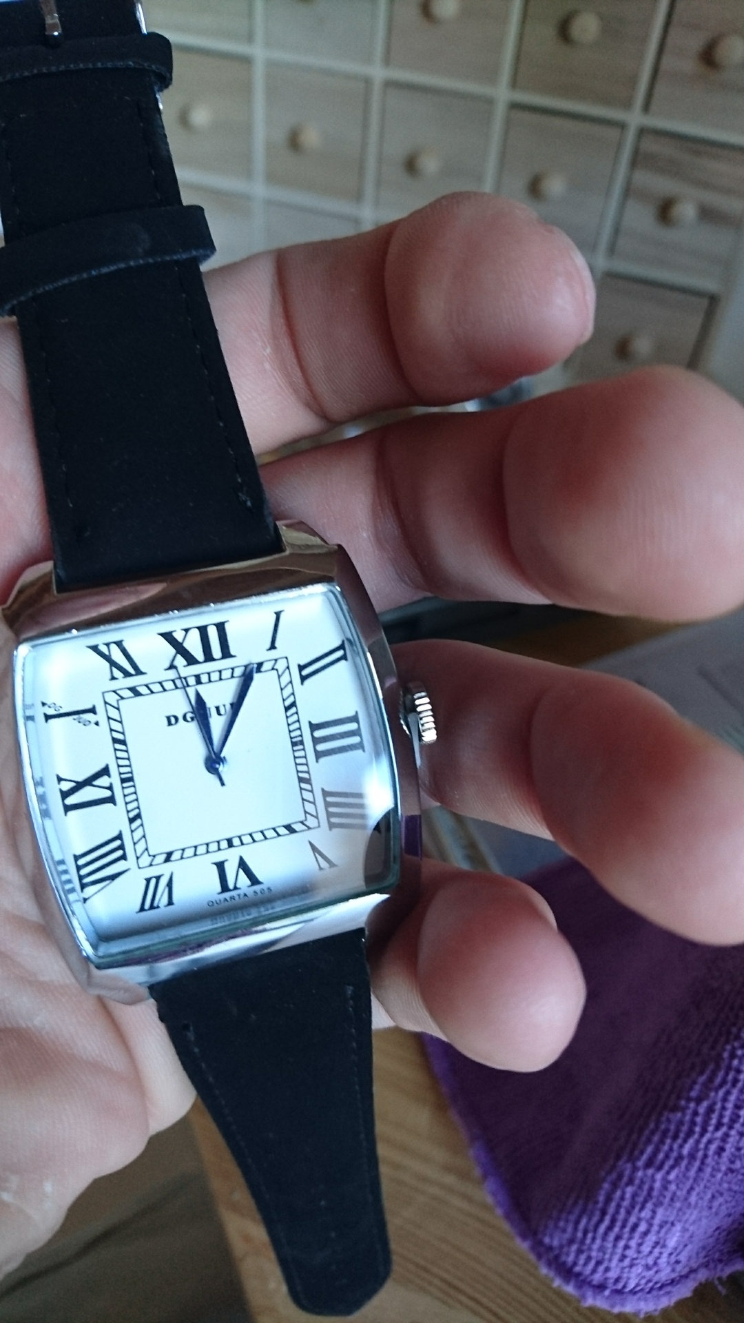

Les nouvelles aiguilles vont pas trop mal.

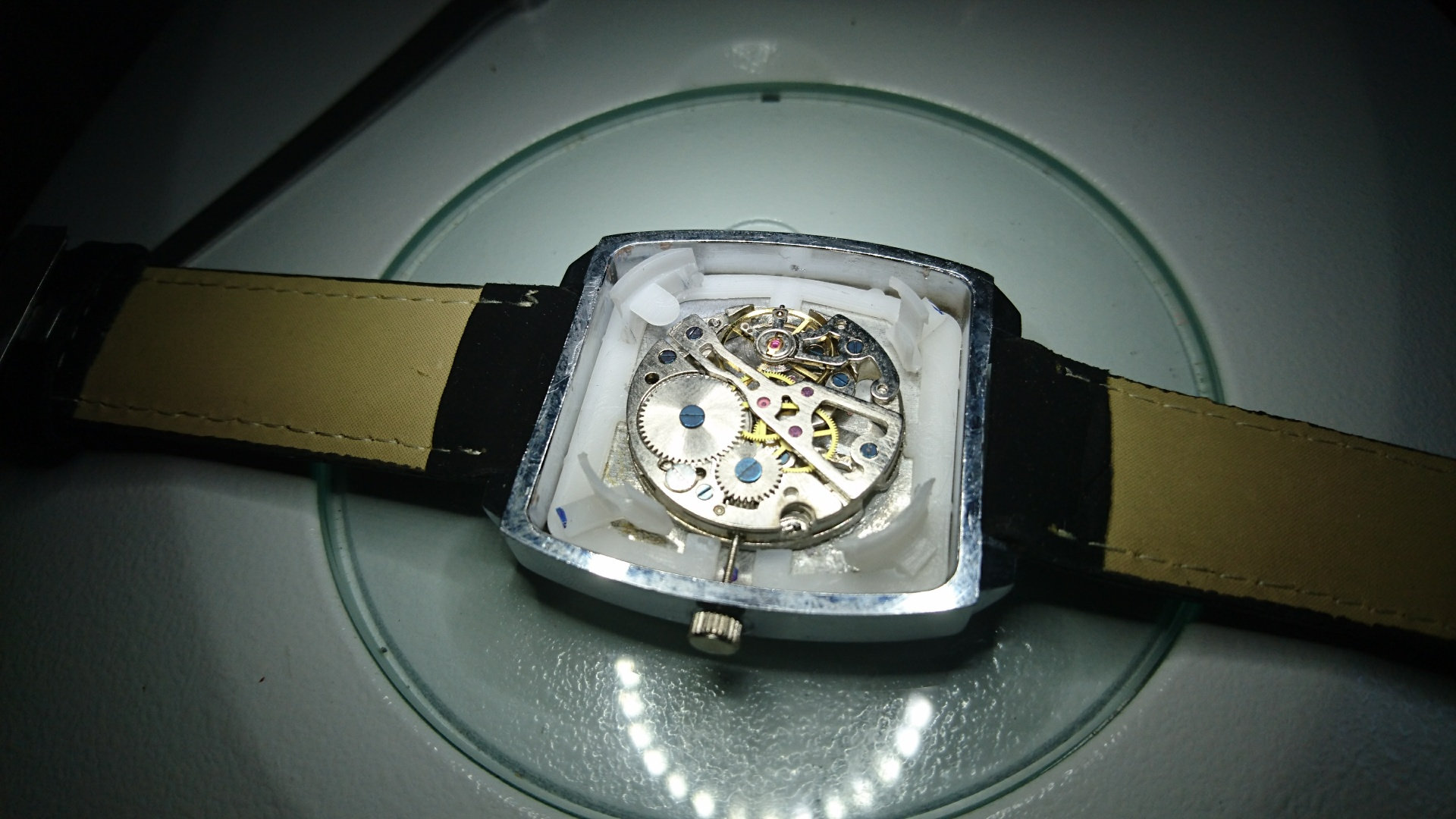

Bravo. Pas simple de faire un changement de mouvement aussi radicale. :thumbsup:

D'ailleurs, tu as mis quoi à la place, je n'ai pas reconnu.
On dirait un 15 jéouelles de base, mais j'an suis pas sur :cry:
Messages : 38592
Re: DG JUD conversion
A vu d'œil je dirais que c'est un 2650 "S" (pour squelette). Un mouvement chinois très répandu.

Untel a écrit :A vu d'œil je dirais que c'est un 2650 "S" (pour squelette). Un mouvement chinois très répandu.
Tout juste :thumbsup:

lau84 a écrit : Image
:thumbsup: transformation sympathique.
Comment as-tu fait avec le nouveau spacer ? C'est un coup de chance, ou tu en avais cherché un aux bonnes cotes ?

Je suppose qu'il a charcuté celui du quartz :mrgreen:
Messages : 88624
Haaaaan… les pattes ont été découpées/recollées, c'est ça ? :think:

andre78570 a écrit :Je suppose qu'il a charcuté celui du quartz :mrgreen:
Ouai. Chirurgie à la tenaille et a la cyanoacrylate... :mrgreen:
