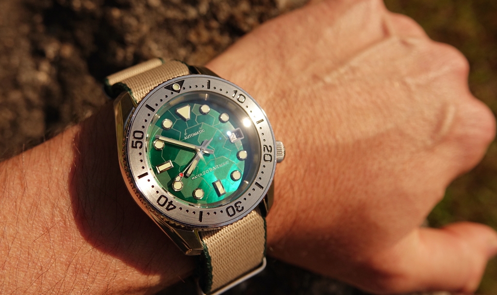

C'est la que je me dis que s'il n'existait rien en "pré-assemblé", rien ne m’empêchait de composer ma propre montre avec des éléments piochés ici et là. Après tout, il ne s'agissait que d'assembler un cadran sur un mouvement, d'y ajouter 3 aiguilles et de mettre le tout dans un boitier... Il y a pire en intervention horlogère...
C'est ce cadran qui a été le déclencheur:
Et tout c'est enchainé en suite ici
Les différentes pièces montées, le logo Seiko extrait du cadran, :cartonrouge: il ne me restait plus qu'à assembler le tout en une vingtaine de minutes.
Diamètre: 42mm
Lug to Lug: 48,5
épaisseur: 14mm
Entrecornes: 20mm
Mouvement: NH35
Le résultat? Je vous laisse l’apprécier en détails ci-dessous:
Après l'avoir affublé d'un shark, j'ai trouvé qu'un nato beige a liseré vert lui siérait mieux.
Alors oui on est loin de la Squale, mais ce cadran "vitrail nacré" fait bien le job tout de même avec des teintes qui varient selon l'éclairage du bleu turquoise au vert émeraude.

Luxivy a écrit:Belle revue et belle réalisation.
Comment as tu procédé pour enlever le logo seiko?
Ben j'ai fais sauter la colle au dos du cadran qui immobilisait les 2 picots de fixation dudit logo et j'ai tiré sur ce dernier tout doucement coté cadran.
J'ai rebouché les trous mais c'est un détail qu'il faudra que je reprenne ultérieurement je ne suis pas ravi du résultat.
