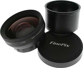

Kahouane a écrit:En ce qui me concerne j'utilise plutôt des bagues allonge pour diverses raisons:
- ce sont des bagues simples, uniquement mécaniques, sans aucune électronique et qui m'ont donc coûté peau d'balle
En fait, mon convertisseur se monte sur une bague qui peut aussi servir pour tous les filtres standards (ça ne sert plus à rien aujourd'hui avec le post-traitement, mais c'est marrant)
