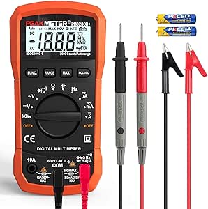

Pourquoi t'investirait pas dans un petit contrôleur universel (un multimètre) ? Sur Ali y en a plein entre 5 et 10 € livrables en une semaine. Déjà si t'as pas les 1,5 V règlementaires mais 0,4 ou 0,9 volts c'est que la pile est naze...

J'en ai un qui traîne quelque part. Il est dans une boîte, dans le foutoir... et je n'arrive pas à remettre la main dessus :banging:

Entretemps j'ai retrouvé mon testeur de piles, qui a beaucoup servi ces derniers temps. J'ai eu la confirmation que de nombreuses piles de mon stock étaient HS.
