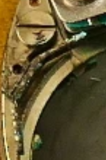

Il faudra que j'amène la montre chez l'horloger.
Hier, en la ressortant de sa boîte, j'avais eu l'impression qu'elle était à l'arrêt. L'heure et la date étaient complètement déréglées.
Or en la manipulant (à peine), j'ai vu que la trotteuse repartait :msp_confused:
J'ai re-réglé l'heure, et hormis un arrêt dans l'après-midi, elle semblait tenir le coup.
Ce matin, la montre était à nouveau arrêtée. Je me suis dit que la batterie devait être en fin de vie (j'ai reçu cette montre en Juin 2022, c'est raisonnable comme durée de vie).
Pour le 555.415, la batterie est une 395/AG7.
Sauf que gag, lorsque que j'ai ouvert le fond clipsé, j'ai remarqué que la pile se baladait un peu, avec son espèce de petite coiffe métallique.
Je ne sais pas ce qui s'est passé, mais apparemment, la pile n'est plus maintenue convenablement. Quand j'appuie dessus avec le doigt, le mouvement repart, mais dès que ça gigote un peu, ça s'arrête. J'ai essayé de voir si la coiffe n'était pas sensée se clipser dans la platine (d'une manière ou d'une autre), mais ça n'a rien donné. Du coup, la pile se balade dès qu'on reclipse le fond... pénible.
La pile d'origine :
Très curieux.
J'ai retrouvé une photo sur Chrono24, qui montre bien cette petite coiffe à picots :

J'imagine que tu as essayé de tordre un peu les picots pour augmenter leur hauteur et prennent appuie sur le fond ?

Le problème c'est plus que l'ensemble pile+coiffe ne tient pas du tout en place.
Je retenterais peut-être le coup en les retordant, effectivement... mais je trouve curieux qu'il n'y ait rien pour 'tenir' la pile.
EDIT : bon ben je viens de refaire l'essai, rien à faire, dès qu'on referme le fond, la pile sort de son logement.

Alors qu'elle fonctionnait bien avant ?
C'est quand même bizarre. :think:

Messagepar Reno » 28 Avr 2025, 12:59
Pendant presque trois ans :spamafot:
Même encore hier, quand je l'ai ressortie, et même après le changement de pile (pendant un moment).
Quand j'appuie sur la pile pour la maintenir en place, la trotteuse repart.
C'est juste qu'il n'y a rien pour maintenir en place.
Et le petit capot métallique ne semble pas pouvoir s'accrocher à la platine.
C'est super bizarre.

En bricolant un spacer peut-être. :think:

D'autant plus qu'il existe des espaceurs avec un 'rabat' qui vient coiffer la pile.
Nan, c'est vraiment curieux ce système.
Je verrais ça avec mon horloger, on verra ce que ça lui inspire.

Ce ne serai pas plutôt cette plaque à redresser un peu ? celle qui tien la pile sur le coté ? elle semble un peu oxydée aussi non ?
